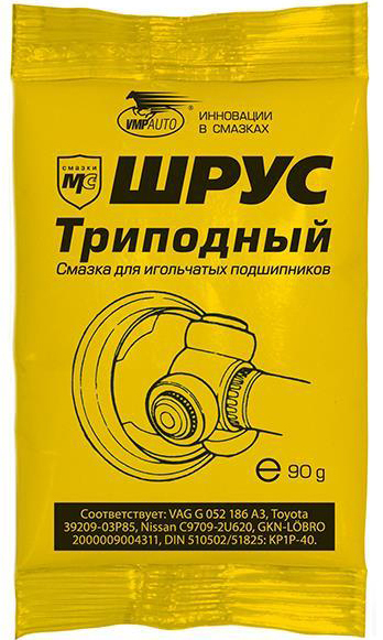

    Олег, я когда то реставрируя Миракорд 50Н закладывал в насыпной упорный подшипник главной оси вот такую смазку: Литиевая пластическая смазка МС 51.18.5-1 для игольчатых подшипников. Полужидкая.
    ЦИАТИМ ведь тоже загущена литиевым мылом. Может вместо ЦИАТИМа использовать более качественную вышеуказанную?

    Как то не хочется силиконовую смазку в главный подшипник засовывать. К тому же и в те времена она уже была известна, но в вертушках кроме как в в паре втулка/шток микролифта нигде не использовалась. Да и если что смыть обычную смазку довольно легко керосином или фирменной смывкой, а вот силикон будет проблематично удалить.
    Силикон я обычно применяю для пластиковых червяков и шестерен, тут она в силу инертности к пластику просто незаменима

    operator71, Только не силикон, попробуй ту свою для игольчатых.

    Силикон для сталь-бронза не рекомендуется, об это говорил sia_2, только для пластиковых механизмов. ЦИАТИМ однозначно не советую, гораздо лучше использовать ЛИТОЛ-24, для тихоходных механизмов самое то имхо, продается в любом автомагазине.

    Высокое удельное давление;
    - Ударные нагрузки;
    - Высокие скорости вращения;
    - Низкие скорости вращения с высоким давлением в подшипниках;
    - Низкие/высокие температуры в подшипниках
    Это точно про вертушку?
    ИМХО - завышенные требования, значит более дорогой и ненужный в данном случае комплекс присадок, а в основе всё то же базовое масло и литиевое мыло. Новсё равно - спасибо. Посмотрим

    И жмот и минималист Смазка для игольчатых ШРУСов у меня есть, а остальное покупать надо. Смущает в принципе любая пластическая смазка в прецизионных зазорах втулка/ось, а жидкая может не удержаться. Оттого и возник вопрос. Буду экскрементировать экспериментировать

    Пока зарядил смазку для ШРУСов, собирать начисто не буду - погоняю недельку-другую и посмотрю что и как...
