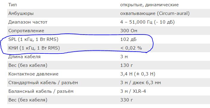

    IVX, ты в цифрах точно не ошибся? И точно это не искажения микрофона и не коррекция гармоник самого же микрофона?
    Приведу для примера цифры для сенхов HD 800 (нужное обвел):
    Предположим внизу диапазона искажения подрастут на 10дБ, получаем 0,2%.
    Искажения у электрета с увеличением уровня тоже будут расти.
    ИМХО без поверенного по КНИ капсюля с большим запасом по уровню лезть не стоит.

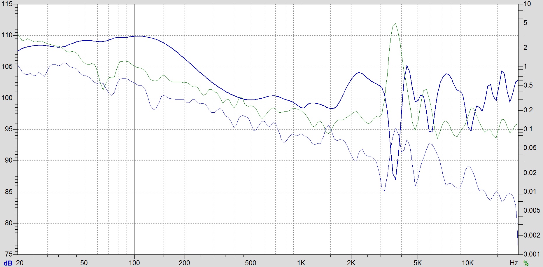

    IVX, эта картинка ни о чем.
    Нужны условия измерений (на макете, открытое поле и т.д.) и тип микрофона.
    Судя по картинкам вклад КНИ микрофона имеется. Сужу по повторению КНИ графика АЧХ и по росту КНИ около 60Гц, где как раз провал по АЧХ.
    Также судя по графику КНИ снимались для варианта измерений, который на АЧХ показан красным и синим цветами, а не серым.
    Серый цвет - это то, что должно быть на барабанной перепонке для восприятия наушников с максимально-ровной АЧХ (измерение на макете).
    Вот моя картинка переделанных ATH300 при использовании капсюля из наушников PX200. Измерение с помощью переделанного WM61A, вставляемого в мое ухо, собственно измерения на моих ушах. Однозначно здесь микс КНИ микрофона и наушника.
    https://forum.vegalab.ru/attachment....5&d=1382909194
