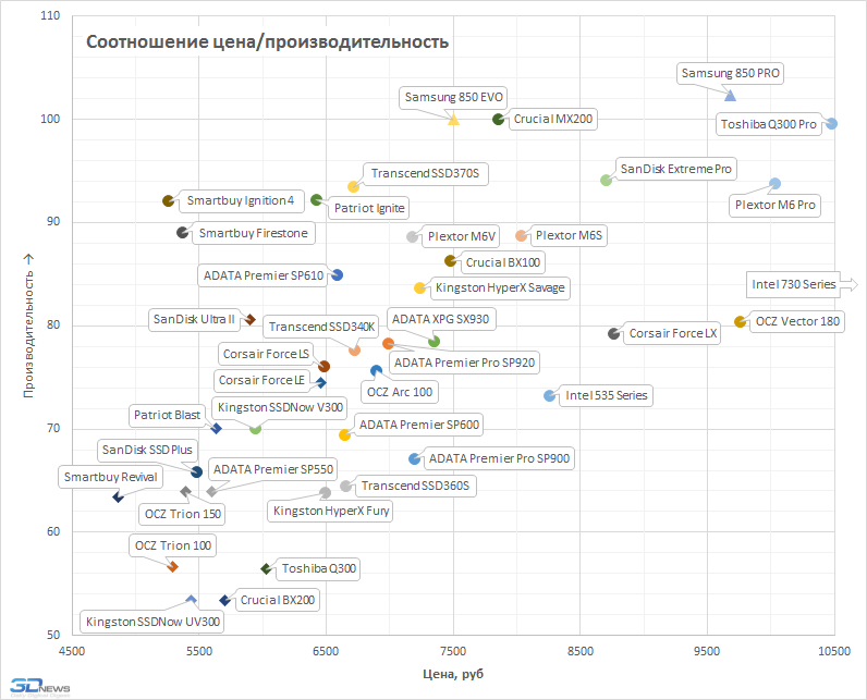

    http://www.3dnews.ru/930604 снимает все вопросы.
    Даже одна эта картинка снимает большинство вопросов

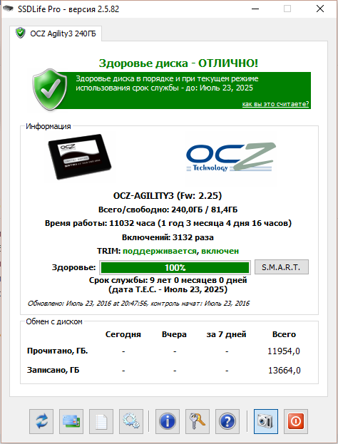

    Вот мой ССД, работает примерно 4 года, и вроде как здоров.
    Забудьте про эту софтинку-она только для красоты.

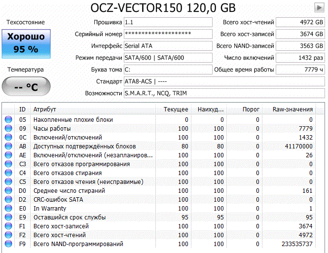

    OCZ - очень ненадежен. Количество возвратов просто рекордное.
    По поводу софта, умершие OCZ тоже показывали 100% здоровья до гибели.
    А вообще по этой теме есть форумы, где собрана реальная статистика, к примеру тут: https://forums.overclockers.ru/viewt...?f=24&t=485571

    По умолчанию Re: Выбор SSD
    ОЦЗ-да,возвратов много.(лично было умерших наверно в районе 8-10 шт)
    Но сейчас у ОЦЗ есть фишка обмена-можно сдать старую сдохшую модель и получить новую модель из продажного модельного ряда(иногда даже большего обьема лично получил вместо Вектор 120гиг Вектор более новый на 240 гиг))
    Нужен только сам накопитель с читаемым серийным номером.
    Обмен идет через Химки.Заявка на замену-через сайт ОЦЗ.
    ---------- Сообщение добавлено 12:22 ---------- Предыдущее сообщение было 12:12 ----------
    Как правило ССД умирают не от износа(пока не знаю случаев ,кроме умышленно убитых непрерывной длительной записью в тестах петобайтами),а от поломки контроллера или сбоя прошивки-а это происходит мгновенно,без предупреждения и независимо от количества часов наработки(может годами работать...может сдохнуть на второй день...)

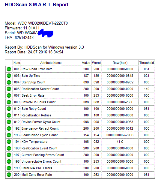

    2.5 года - полет нормальный
    Но больше всего удивило, извиняюсь за офтоп, на ноуте эМэСаЙ, спустя пять лет, родной ВД блю на 320Г, показывает в смарте переназначенных секторов ровно 0
    Так что статистика - вещь неумолимая, но работает только на больших числах.
