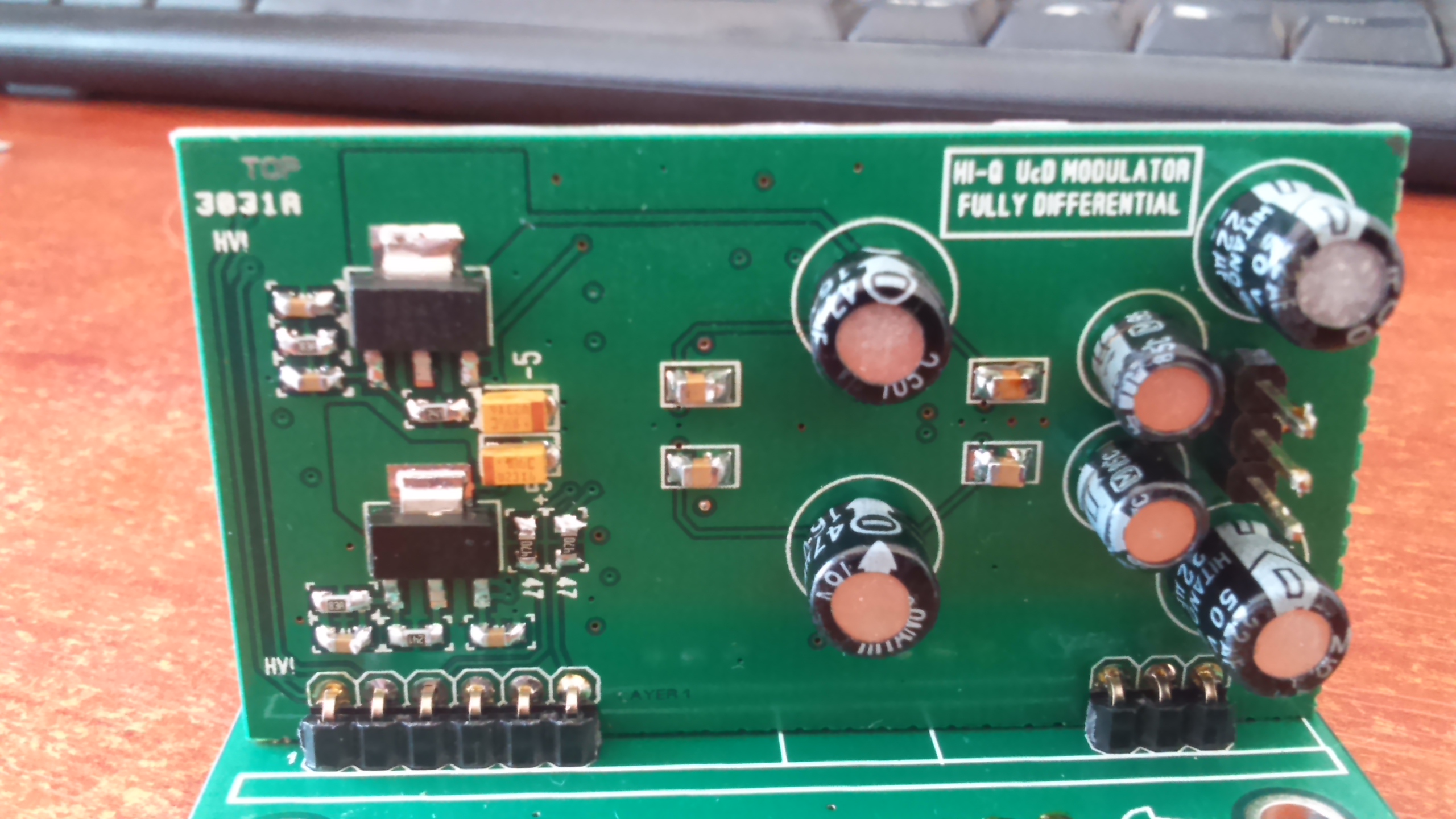

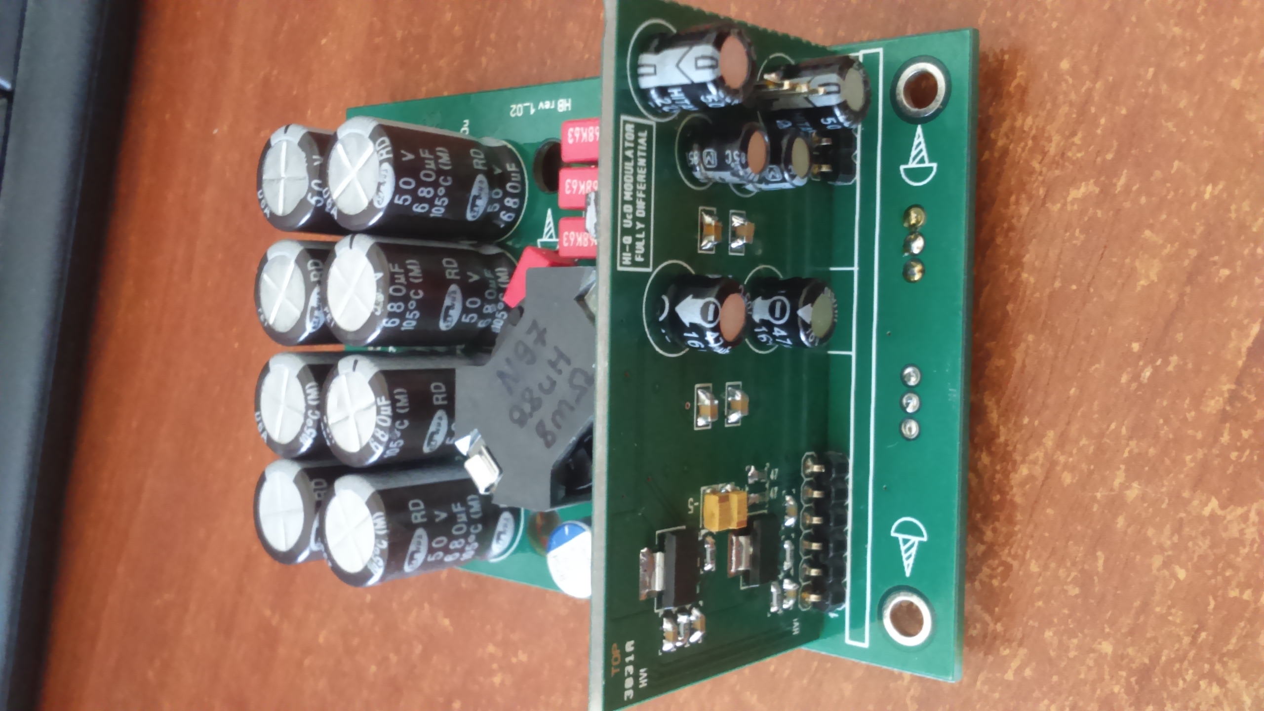

    Полумостовой усилитель по мотивам ncore.
    (отличие в дифференциальном "интеграторе", в ncore он сделан на NE5532, тут на OPA1632).
    ***Все платы проданы и новые производится не будут. С учетом некоторого неудобства в крепеже и других замечаний будут сделаны новые модули и тогда будет создана новая тема***
    Модулятор самоосциллирующий, по типу UcD с дополнительным "интегратором".
    Модулятор

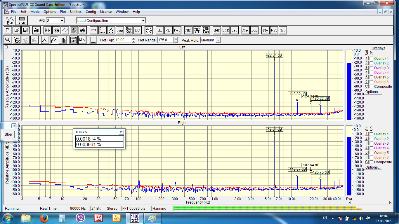

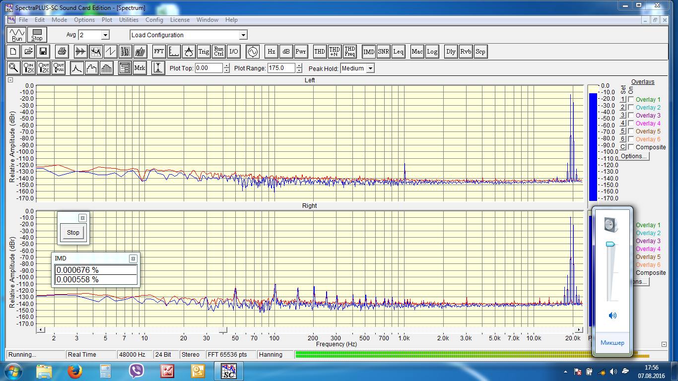

    Петлевое усиление в районе 50-55дБ, одинаковое во всем звуковом диапазоне. Усиление 26дБ в режиме SE входа.
    Частота осцилляции-520к. Остаток несущей около 100мВ скз. Постоянное напряжение на выходе около 3-5мВ. Ниже графики показывают первые результаты, далее параметры были улучшены.
    КНИ+шум, 1кГц, 20Вт:
    ИМД 19к,20к 4/1, 38Впп, 10В скз.
Название:	IMD 37Vpp.png
    спектр 6кГц в широкой полосе, 20Вт:
Название:	SPECTR 6k 20W.png
    Все измерения проводились на нагрузке 3,3Ом. Для спектры-лучший график-сквозной канал карты. Источник питания тор 120Вт 2х30В. При 100Вт на выходе напряжение питания проседает до +-32В. На ХХ напряжение +-41В. Карта E-mu 0204 usb.
    почему вышло хуже, чем нкор?
    Очевидно из-за плохой линейности ВК и, главное, большого времени распространения сигнала в драйвере IRS20957. Увеличение петлевого усиления уже не дает результатов.
    После оптимизации разводки инвертора усилитель вкладывается в норматив 0,002% до 1/2 вых. мощности.

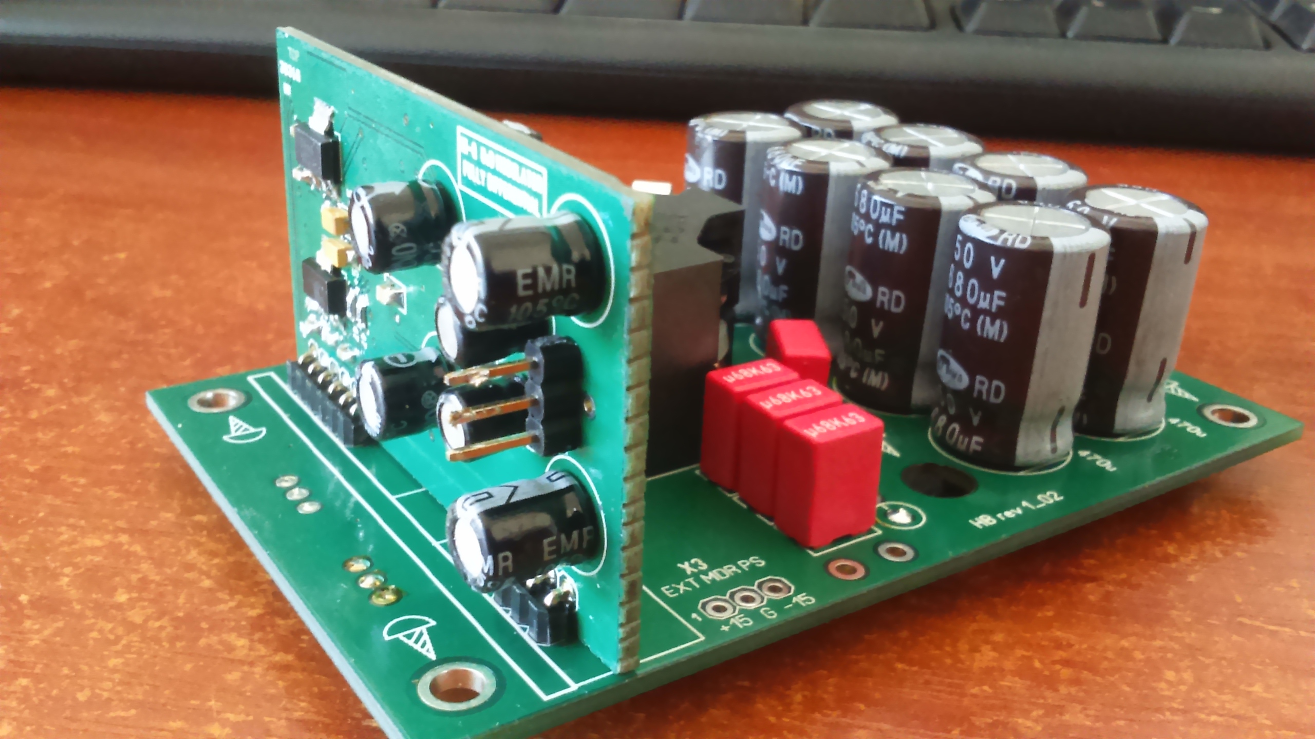

    По умолчанию Re: Усилительный модуль по мотивам ncore
    как выглядит
ID:	273401   Нажмите на изображение для увеличения.
ID:	273402   Нажмите на изображение для увеличения.
    Старый знакомый Аватар для 20957
    04.05.2016
    Нижний Новгород
    521
    Очень симпатично

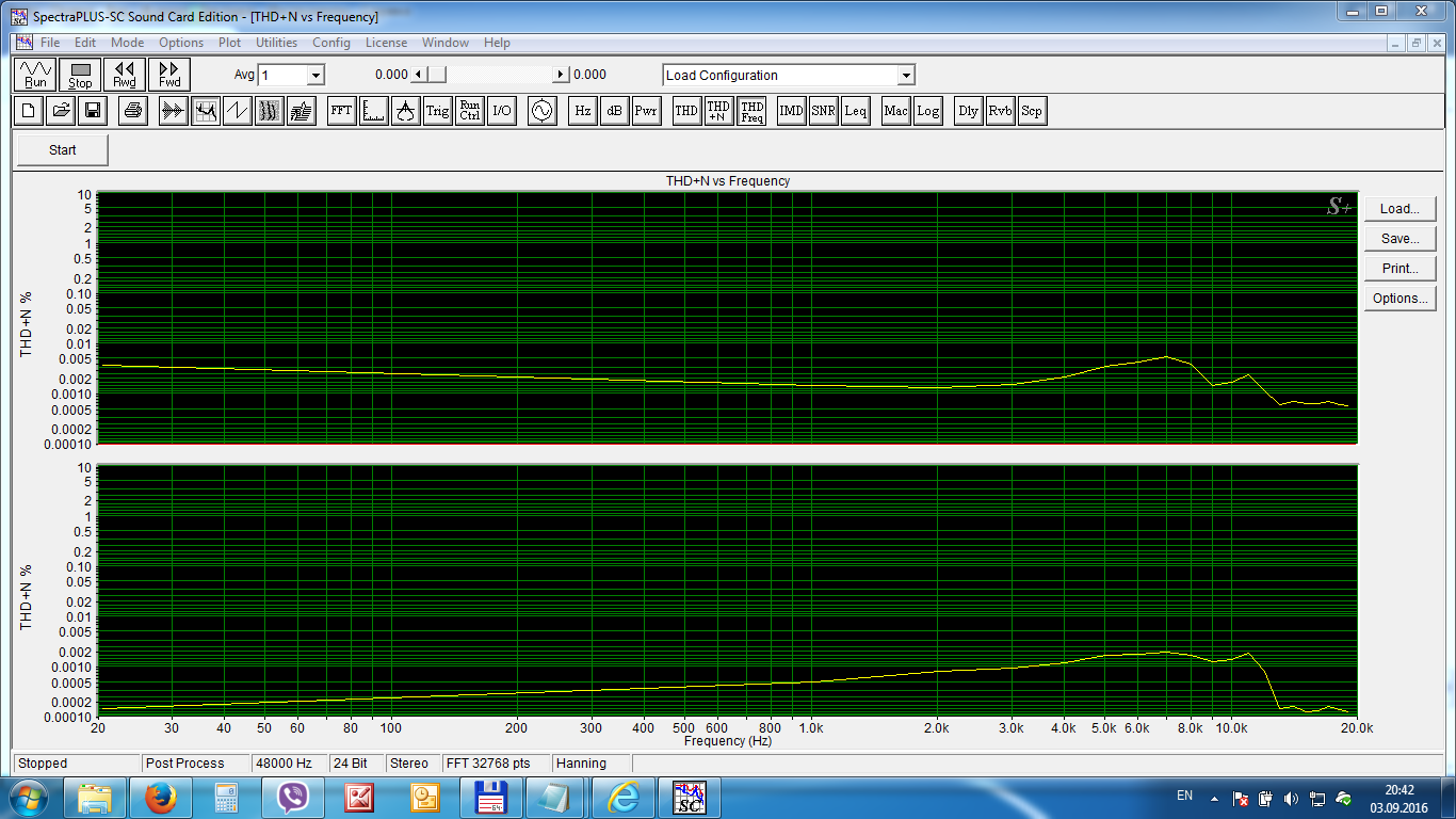

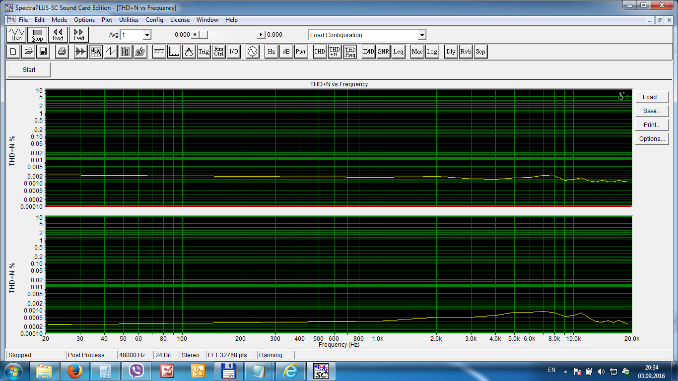

    Послушать пока не получилось, ездил на море.
    пока все по цифрам-измерениям.
    Кстати, на тяжелых транзисторах получилось дополнительно оптимизировать КНИ.
    Само-собой - верхний канал - усилитель.
    Вложение графики КНИ+ШУМ из спектропласа. 7,6В скз_3,3Ом, 17Вт
Название:	THD+N vs FR.png
    92Вт
Название:	THD+N vs FR 92W.png
    Очень красиво, теперь отсталость выяснить, чтоже скажут уши.

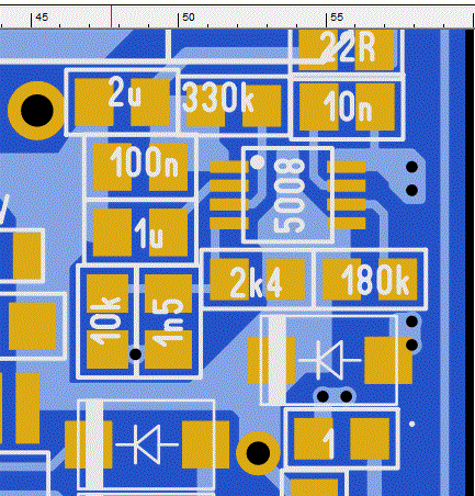

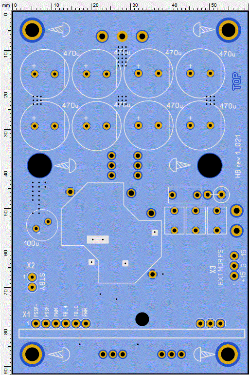

    Прорабатываю вопрос размещения на плате инвертора импульсного стабилизатора на LM5008 для питания драйвера. В высоковольтной версии сильно снижает тепловыделение.
    ---------- Сообщение добавлено 08.09.2016 в 18:37 ---------- Предыдущее сообщение было 07.09.2016 в 15:33 ----------
    Тест на температуру.
    Плата лежала на алюминиевой пластине без крепления к ней, т.е. прижимается за счет своего веса. Мощность 100Вт, 1кГц. Питание на ХХ 41В, с нагрузкой 32В.
    Температура ключей через час работы -88С
    Индуктор -62С
    Плата в районе стабилизатора драйвера-72С
    Модулятор 55С
    Пластина-52С.
    Последний раз редактировалось sousmanster; 07.09.2016 в 18:15.

    Предварительная схема новой версии инвертора
    Последний раз редактировалось sousmanster; 16.09.2016 в 23:20.
  21. #60
    Аватар для sousmanster
    13.03.2008
    Ивано-Франковск
    2,904
    Новая версия инвертора приедет к 5 октября (схема выше), запланирован запуск усилителя при+-60В.
    Возник вопрос по использованию ключей с низким Rdson. Получается, что с , например, IRF540Z невозможно настроить защиту верхнего ключа на вменяемые токи в стандартной схеме включения, так как даже при 25А напряжение на "датчике" будет всего 0,53+25*0,022=1,08В.. есть мысль для таких ключей использовать 2 последовательных диода в развязке. Кто что скажет?
