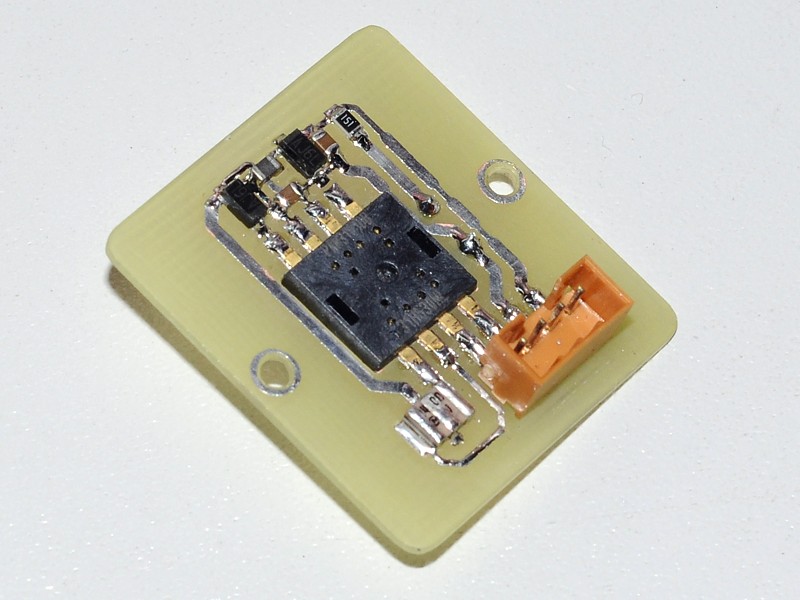

    Оптическая мышь скомпонована очень свободно, поэтому использовать готовую плату не представляется возможным - не влезает в габариты. Было решено перенести оптический датчик мыши на другую плату. В качестве датчика использовал PAN3101. Хотел найти ADNS-2620, чтобы иметь возможность считывать картинку, но ни в одной моей мыши такого датчика не оказалось. С возможностью считывания картинки попадались лишь многоногие датчики, которые не проходили по габаритам. Всю обвязку датчика сделал на SMD компонентах, что позволило уменьшить габариты платы. Сам датчик я тоже сделал по типу SMD, выпрямив и обрезав ноги. Он садится в вырез платы и планарно припаивается к площадкам. Плата односторонняя, отверстия есть только для светодиода. Разъем тоже превращен в SMD путем отгибания выводов и припаивания их к площадкам. Кварц SMD на 24 МГц нашел на плате старого пишущего CD-ROM. Из оптической части мыши оставил только линзу, прозрачный световод отпилил. Решил использовать прямую подсветку белым SMD светодиодом из подсветки экрана телефона. Такой светодиод я поставил и на тонарм, о чем писал выше.
    Поскольку было выявлено, что оптический сенсор излучает помехи (как и любая логическая схема с тактированием 24 МГц), то корпус решил сделать экранированный. Проще всего его выфрезеровать из цельного куска дюралюминия.
    В итоге получился законченный датчик перемещения в отдельном корпусе, который подключается с помощью четырехконтактного разъема. Провод взял экранированный, тоже от какой-то мыши. Спереди прикрутил пластмассовую маску, чтобы датчик особо не светил по сторонам.
