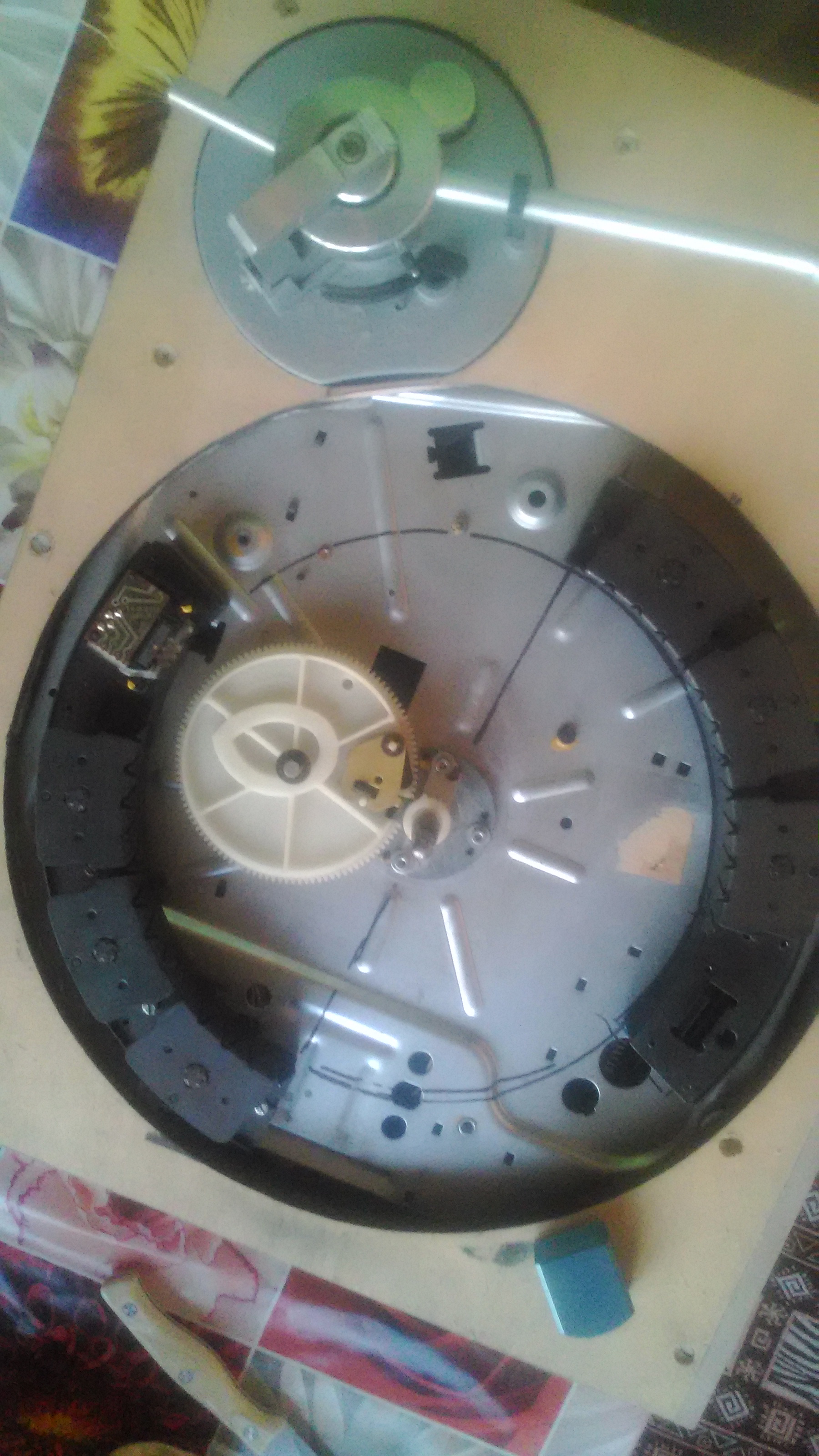

    у Вас не приходила мысль поставить в двигателе еще 2 подковы магнитов запаралелив их ,увеличится крутящий момент и детонация понизится.а в нижний подпятник я положил вместо штатного пятак клапана от дв узам 412.люфт в оси уменьшился.я лет 7 назад начал и оставил до появления платы управления на мкНажмите на изображение для увеличения.
    низ стола проклеен виброматом.собрана плата из радио на уд и транзисторах
    Последний раз редактировалось Евгений73; 16.08.2019 в 20:33.
    Не понизится. У этой вертушки неполный статор - не 360 градусов. Это приводит к тому, что радиусные биение ротора и неравномерность по углу намагничивания ротора дают фазовый джиттер по углу поворота. Этот фазовый джиттер и обуславливает уровень детонации и отчасти рокот. Исправить это никак нельзя - нужен полнооборотный статор.
