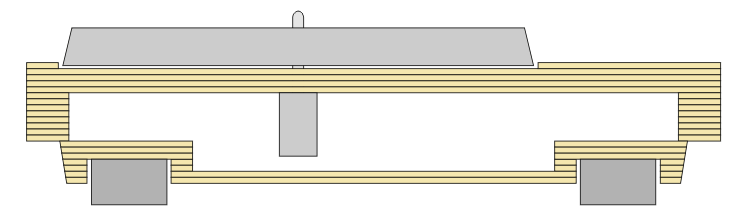

    Корпус вначале я хотел не трогать. Но потом нашел вариант доработки этого проигрывателя, который посеял зерно сомнений. А не сделать ли полностью новый деревянный корпус? Препятствием является то, что с деревом я никогда не работал и ничего в этом не понимаю. Как вариант, рассматривал лазерную резку фанеры, а затем склейку пакета. После обработки торцов все это дело оклеивается натуральным шпоном и покрывается лаком. Все шильдики гравируются лазером на двухслойном пластике. Я даже набросал дизайн-проект, который на одном из форумов раскритиковали.
    Design6.pdf
    Весь этот вариант под большими сомнениями. Очень трудно компоновать новый корпус, востанавливая линейкой и штангенциркулем чертежи ЭПУ G-2021 с габаритами всех деталей и координатами отверстий. Когда дело дошло до завес верхней крышки, так и вообще процесс застрял. Их конструкция с вязким демпфированием и торсионами разгрузки вписывается только в тонкостенный пластиковый корпус. Трудности также с расположением ножек, которые должны быть частично утоплены в поддон. Так пока выкройки для фанеры и не дочертил.

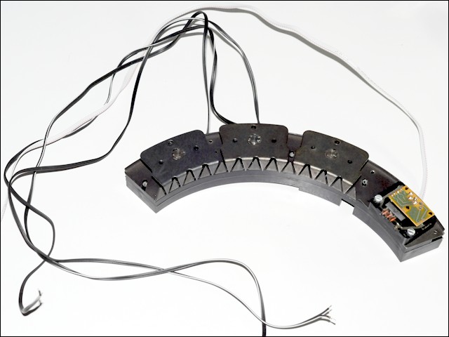

    Детали автостопа я доработал, так как механическая реализация, чувствительная к скорости, уже не нужна. Рычаг автостопа и собачку жестко свинтил между собой и подпружинил для возврата в исходное состояние.

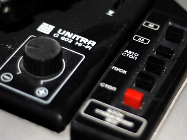

    Кстати, принесли тут на запчасти аппарат "Вега-109". Так у него есть кнопка включения/выключения автостопа. Что говорит о проблемах с реализацией.

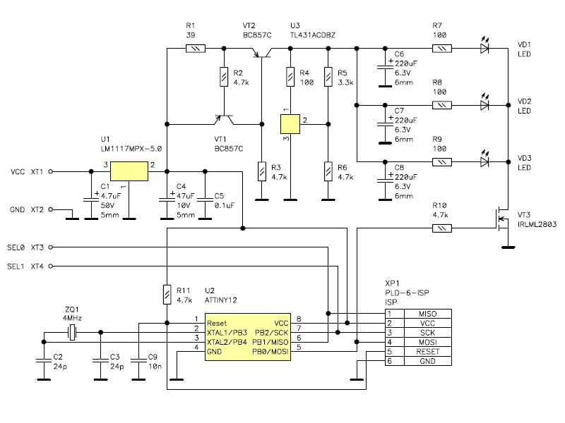

    Поскольку для начала планирую повозиться с аналоговой системой управления двигателем, для контроля скорости решил сделать отдельный кварцованный стробоскоп.
    Часто высказываются опасения по поводу помех, источником которых может стать стробоскоп. Действительно, в цепи лампы или светодиодов протекает импульсный ток, и если провода питания стробоскопа длинные и проходят возле сигнальных проводов, возможны наводки. В некоторых проигрывателях даже есть возможность отключения стробоскопа. Для устранения проблемы решил сделать плату стробоскопа, которая будет иметь постоянный ток потребления. Тогда провода больше не будут источником помех. Для этого на входе установил генератор тока, который заряжает конденсаторы, от которых питаются светодиоды. Если напряжение на конденсаторах превысит некоторый порог (около 4 В), включается параллельный стабилизатор на TL431 для получения постоянного тока потребления. Для питания платы можно использовать напряжение 5 В, но для универсальности поставил стабилизатор, что позволяет использовать для питания любое напряжение в пределах 7…18 В. Если имеется готовое напряжение 5 В, стабилизатор можно выкинуть.
    На графике симуляции видно, что при суммарном импульсном токе светодиодов около 60 мА общее потребление составляет около 16 мА, и оно постоянно. Светодиоды работают со скважностью 4, более короткие вспышки дают более четкую картинку стробоскопических меток.
    За основу взял один из самых маленьких микроконтроллеров ATtiny12L. Формирование частоты вспышек светодиодов производится с помощью программно реализованного DDS с шагом сетки окло 0.001 Гц. С любым кварцем можно задать любую частоту в пределах этой точности. Сделал поддержку 4-х разных частот, которые выбираются с помощью входов SEL0 и SEL1. Задание каждой из частот производится в исходнике программы. В качестве начальных данных надо ввести желаемую частоту вращения с точностью 0.001 rpm и количество рисок стробоскопа. Например, у проигрывателей для сети 50 Гц на диске обычно 180 рисок для скорости 33 1/3 rpm и 133 риски для скорости 45 rpm. По этим данным на этапе компиляции рассчитываются коды частоты. Для частоты вращения 33 rpm и количества рисок 180 будет установлена частота светодиодов 100 Гц. А вот для частоты вращения 45 rpm и количества рисок 133 будет установлена частота 99.750 Гц, что даст скорость точно 45.000 rpm, а не 45.11 rpm, что наблюдается у 50-герцовых проигрывателей.
    Код:
    .equ	RPM33	= 33333		;33 1/3 rpm (x1000)
    .equ	RPM45	= 45000		;45 rpm     (x1000)
    .equ	N33_50	= 180		;stripes number 33 1/3 rpm @ 50 Hz
    .equ	N45_50	= 133		;stripes number 45 rpm     @ 50 Hz
    .equ	N33_60	= 216		;stripes number 33 1/3 rpm @ 60 Hz
    .equ	N45_60	= 160		;stripes number 45 rpm     @ 60 Hz
    .equ	F_CLK	= 4000000	;Fclk, Hz
    Печатная плата получилась размером 30 мм х 40 мм. Плата односторонняя.
    Чтобы не сверлить вообще никаких отверстий, все детали припаяны на манер SMD. Даже обычные электролитические конденсаторы припаяны укороченными и чуть загнутыми выводами прямо на площадки. Штырьки для программирования запаиваются следующим образом: вначале пластмасса сдвигается вверх, штырьки припаиваются к площадкам, затем пластмасса снова сдвигается вниз.

    В очередной раз подтвердилась истина: каким бы простым ни был проект, косяки все равно будут. На этот раз произошел косяк с сигналом RESET. При разводке печатных плат нередко бывает такая картина: вся плата разводится довольно быстро, а в конце работы обнаруживается, что осталось провести одну дорожку. И над этой дорожкой можно сидеть часами, дольше, чем над всей остальной платой. Так и случилось: все развелось, кроме сигнала RESET. Чтобы упростить задачу, я выбросил все элементы, которые должны быть подключены к этой цепи. По крайней мере, для более старшей модели ATtiny25 такое проходит: у нее есть встроенный детектор напряжения питания (BOD), есть внутренняя подтяжка на VCC для ножки RESET. Но тут это не прошло. Оказывается, у ATtiny12 внутренней подтяжки нет. Можно было, конечно, почитать datasheet, но если бы они все читались от корки до корки, то на конструирование просто не осталось бы времени. Пришлось навесным монтажом добавлять резистор, а вместе с ним и конденсатор для более надежного запуска микроконтроллера при включении питания. Плату править не стал, вряд ли она кому-то понадобится в таком виде. На всякий случай выкладываю проект AVR Studio.
    Strobo_AvrStudio.zip

    О, спасибо! Вы меня вдохновили на этот проект, но я до сих пор не могу определиться с корпусом: делать деревянный, или доработать пластмассовый. Очень пугает работа с деревом. Сделал ставку на лазерную резку фанеры 4 мм. Получается 20 слоев - попахивает маразмом.
    С другой стороны, вижу примеры многослойных плинтов. Но как они сделаны - неизвестно.
    Почти все слои у меня получаются разными, благодаря этому вырисовывается 3D-картина (которую очень трудно чертить, типа посадочного места под трансформатор, ниши под антискейтинг и т.д.). Пока точно не узнавал, но все это может влететь в копеечку (там целым листом фанеры не отделаться), тогда будет поставлен крест на этом варианте. Еще пугает финальная обработка корпуса шпоном, начиная с вопроса, где его взять. Хотя покраска пластмассового корпуса пугает не меньше. Очень тяжелые сомнения по этому проекту.
    С помощью лобзика и фрезера вырезаются отдельные слои, а затем склеиваются. В книге Андреева и Торопкина "Акустическая система класса Hi-Fi своими руками" подобное описано для переделки вертушки "Веги-106".
    Сейчас проще использовать лазерную резку.
    а затем склеиваются
    У меня нет опыта подобных работ. Какой клей лучше применить для фанеры? Наверное, ПВА не очень подходит, он ведь на водной основе, фанера будет разбухать. С эпоксидным не хотелось бы возиться, тем более, особая прочность здесь не нужна. Еще при склейке понадобятся струбцины. У меня нашлись всего две, этого мало. Подумал - а если склеивать отдельно нижние слои, а вторым этапом приклеить верхний стой? Тогда в заготовках нижних слоев можно проделать отверстия (скажем, 4 мм), через которые стянуть пакет шпильками.
    Спасибо, скачал. Просмотрел - мало там по этому вопросу.
    Такой склеит "насмерть" http://moment.ru/3/386/
    Но ведь он на водной основе? Не поведет фанеру? Почитал про склейку напольных покрытий, там для дерева не рекомендуют клей на водной основе.
    Не поведет.
    Завсегдатай Аватар для Гоша
    21.01.2004
    3,607
    По умолчанию Re: Кризисный твик: Арктур-006
    Ничего с ней не случится.
    Для полов из массива не рекомендуют потому, что массив, как правило, лакирован со всех сторон и водные клеи к нему просто не пристанут.
