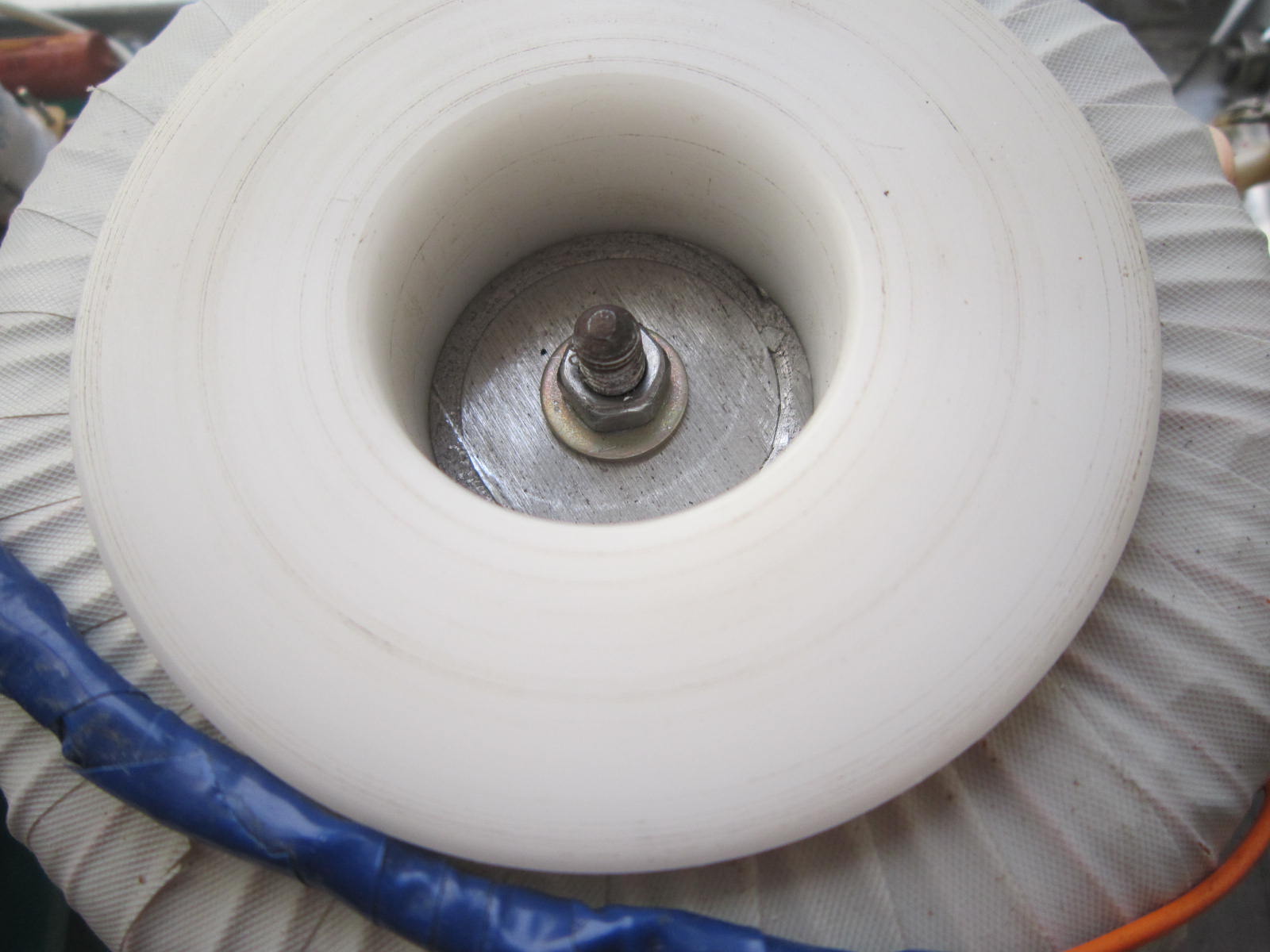

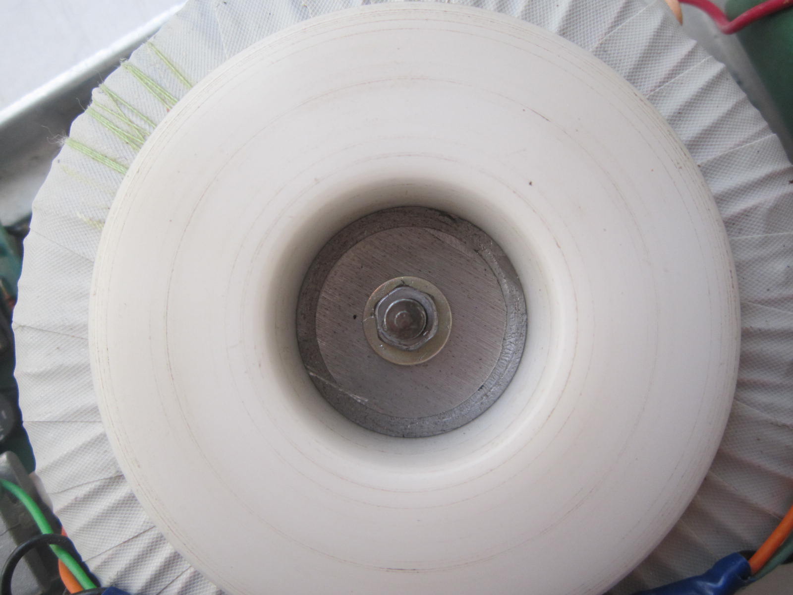

    Мне выточили из фторопласта, иногда использую что-то подходящее. Нажмите на изображение для увеличения.

    Фторопласт не очень тут хорош, он мягок и хладотекуч. Здесь лучше капролон, скажем.

    -Rik-, извеняюсь за ошибку в #22, это не фторопласт, а капролон, у нас он применяется на работе.

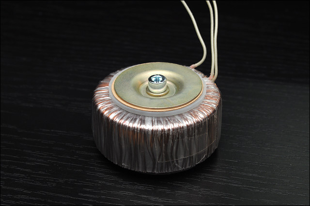

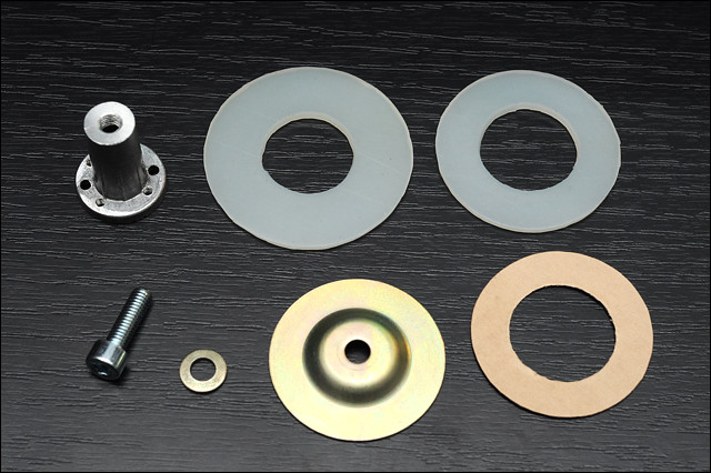

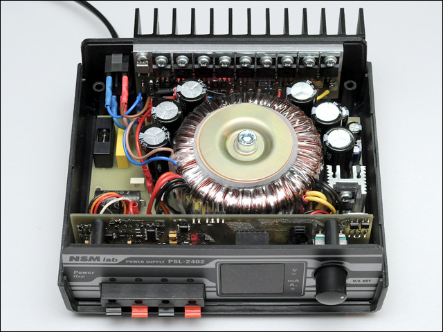

    По умолчанию Re: Крепеж для тороидальных тр-ров

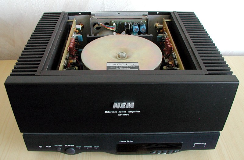

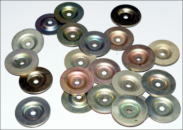

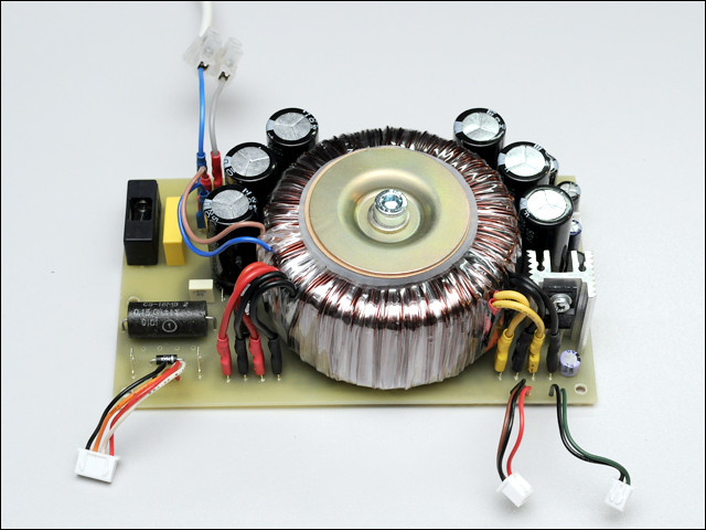

    Ассортимент радиолюбительских товаров в наших краях представлен очень слабо. Это, в частности, приводит к тому, что радиолюбительство является сильнейшим стимулом воровства. Есть даже народная мудрость: "Не каждый вор - радиолюбитель, но каждый радиолюбитель - вор". Был у меня период, когда разрабатывал оборудование для проверки параметров микросхем. Заказчиком было ПО "Интеграл". В то время (возможно, что и сейчас) одной из самых популярных позиций были кристаллы TL431. "Интеграл" сам их почти не корпусировал, но пластины с этими микросхемами поставлялись во многие страны мира. Покупая TL431 от именитого бренда, вполне можно нарваться на кристалл производства "Интеграл". Оборудование производило проверку всех основных параметров сформированной микросхемы на кремниевой пластине, к которой приконтачивался специальный зонд. Еще это оборудование производило подгонку опорного напряжения до требуемой точности путем пережигания перемычек. К алгоритму подгонки приложил руку и я. Но не об этом речь. Оборудование было произведено в значительном количестве, мы его и обслуживали. Внутри каждого блока стоял тороидальный трансформатор питания, который наматывался на нашей фирме. Крепился он с помощью красивой стальной чашки. Эти чашки делались из листовой стали на токарном станке методом выдавливания по шаблону. Потом покрывались цинком с хроматированием (всем известные желто-зеленые стальные детали). Однажды нам приносят в ремонт блок. Открываем. Трансформатор сверху прижат какой-то плоской пластиной, а чашки нет. Сценарий вырисовывается очень простой. Кто-то из заводской обслуги открыл блок и увидел красивую чашку крепления трансформатора. Будучи радиолюбителем, украл ее и заменил первой попавшейся пластиной. Так что крепление тородальных трансформаторов настолько важная и желанная вещь, что вполне может поменять судьбу человека.
    Для того, чтобы как-то скомпенсировать отсутствие радиолюбительских товаров в продаже, но в то же время не воровать, можно покупать уже сворованное. Каждую субботу посещаю специальное место на рынке, которое называется "Поле Чудес". Там идет торговля с земли. Условия для покупателя незавидные: ассортимент постоянно меняется, а мерчандайзинг (выкладка товара) вообще не влезает ни в какие ворота. Так и хочется написать жалобу в Министерство торговли. Тиристоры могут продаваться рядом с б/у зубными щетками, а крепежные винты соседствуют с наборами фотографий популярных в 80-е годы киноартистов. Приходится каждый раз прочесывать всю площадь рынка. В один из таких походов я увидел у какого-то мужичка чашки, вполне пригодные для крепления тороидальных трансформаторов. Цена была названа низкая, поэтому я купил несколько десятков штук.

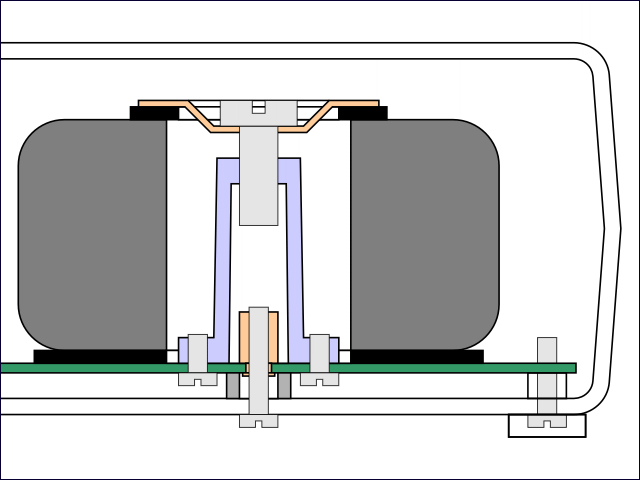

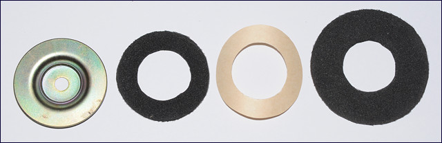

    После этого креплю все трансформаторы (маленькие и не очень) с помощью этих чашек. Но чашки - это не все крепление. Нужны еще эластичные прокладки из резины (обычной или силиконовой), прокладка из электрокартона, чтобы край чашки не прорубил изоляцию, резьбовая стойка, винт.

    Это лишнее. Можно применять обычную стальную. Вот за чем действительно надо следить, так это чтобы крепление тороидального трансформатора не образовывало замкнутый виток. Например, в своем усилителе мощности делал экран для трансформаторов, так пришлось точить изоляционную втулку для шпильки.
