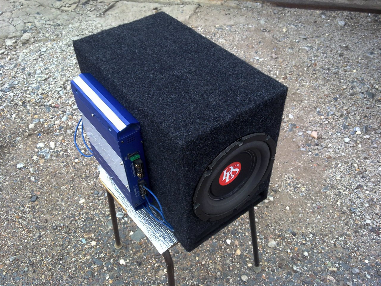

    Старый знакомый Аватар для Alexsanderoff
    21.01.2011
    741
    По умолчанию Re: Компактный саб в Боксера
    Цитата Сообщение от Patzuka Посмотреть сообщение
    фазик в 15 литрах на 8 дюймах??? Так то заманчиво
    Большой? меньше надо?
    С двухканальным бюджетным усилителем делал сабик на 8ке DLS. Мощи сняли 70вт с моста в 8ом чистого синуса, давления 130,8дб
    https://vk.com/album-11364060_179547805
    Слишком велик, хоть и хорош
