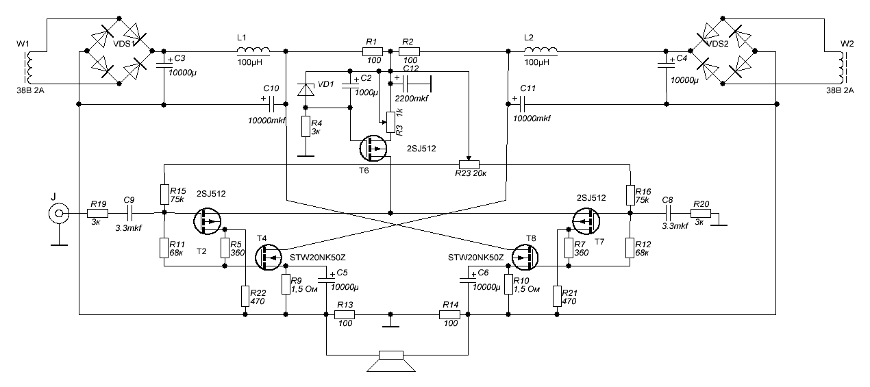

    Данная схема представляет из себя симбиоз цирклотрона и дифференциального каскада, соединенными непосредственными связями и охвачеными неглубокими ООС.
    В результате удалось избавиться: от отдельного драйвера, элементов связи с ним, его источника питания.
    Схема обладает, как и любой дифкаскад, двумя входами и может использоваться и с парафазным входом, так и в режиме фазоинвертора.

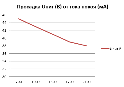

    Питание осуществляется от двух "плавающих" источников питания около 40 В постоянного тока при нагрузке около 1 А. Нужно отметить, что схема чувствительна к пульсациям питающего напряжения.
    Использование дросселей для достижения приемлимого уровня пульсаций не обязательно - можно просто поставить стабилизаторы, но не хотелось городить огород и увеличивать рассеяние тепла на радиаторе.
    В результате у действующего усилителя уровень шум+пульсации на выходе около 10 мВ.Полагаю пульсации на выходе можно уменьшить использовав трансформатор питания с более симметричными обмотками - у меня разность напряжения между ними превышает 0,7 В.
    Рассматриваю это как основной недостаток конструкции и сейчас работаю над его устранением.
    Если у кого будут идеи, как это можно побороть не переходя к стабилизированным источникам питания, то так и придется сделать.
    Но очень не хочется - одно дело 4 обмотки, 4 моста, 4 конденсатора ( даже пусть 8 ), другое дело 4 стабилизатора...
    В усилителе реализованы две обратные связи:
    - с затворов Т4 и Т8 через резисторы R11 и R12 на затворы входных транзисторов, что сделано для частичной компенсации влияния нелинейной входной емкости выходных транзисторов;
    - резисторы R9 и R10, зашунтированные по переменному току С5 и С6, создают месную ОС по постоянному току для стабилизации тока покоя выходных транзисторов.
    Думаю остальные схемные решения особых коментариев не требуют.

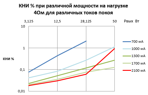

    - сопротивление нагрузки (обычно константа, но нужно учитывать, что при большем сопротивлении нагрузки и при одинаковой мощности КНИ будет меньше),

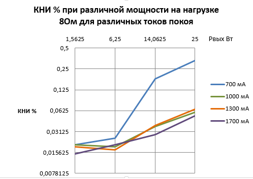

    - ток покоя и напряжение питания при заданном токе покоя(они определяют уровень КНИ при заданной мощности и сопротивлении нагрузки).
    - способность конструкции отводить тепло (это все же режимы А...АВ и КПД ни как не больше 50%).

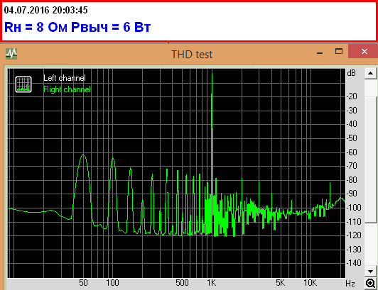

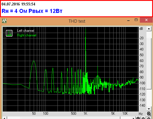

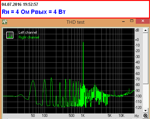

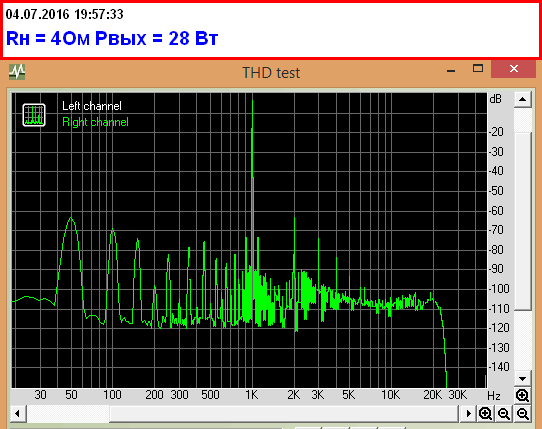

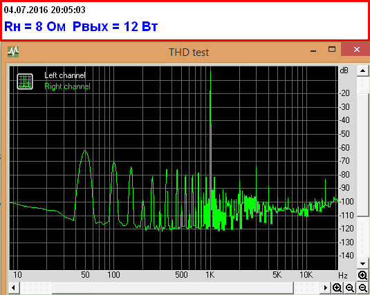

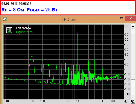

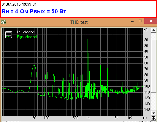

    Схему, результаты измерений КНИ при различных нагрузках и токах, спектры привожу ниже:

    Как видите всю картину портят гармоники фона

    R11 R12 - это местная ООС ДК? Зачем тогда R5 R7 - ДК по напряжению хиленький?
    ---------- Сообщение добавлено 12.50 ---------- Предыдущее сообщение было 12.48 ----------
    Крайние ножки переменника надо блокировать на землю кондерами, а то его разбаланс (неизбежный из-за неидеальности транзисторов ) разбалансирует и усиление плеч ДК.
    ---------- Сообщение добавлено 12.53 ---------- Предыдущее сообщение было 12.50 ----------
    Почему бы ООС не завести с выходов плеч (т.е. с клемм нагрузки)?

    Спасибо за ваши замечания, попробую на них ответить:
    совершенно верно, а
    R5 R7
    подавляют самовозбуждение
    целиком и полностью согласен, только кондеры нужно не на землю соеденять , а на выходные клеммы - в итоге пульсации снизились дб на 10
    Которая практически не работает опять же благодаря схемотехнике драйвера
    Кондеры в истоках выходников сильно влияют на качество звука - спасибо местной ООС драйвера
    вот здесь не могу согласиться - R9 и R10 реально уменьшают температурный дрейф в разы и и практически обеспечивают тепловую устойчивость при токе покоя до 1500 мА и температуре окружающего воздуха до +30, чего без них не происходит. Как отмечено в исходном тексте пробовал я без кондеров и убедился, что КНИ при одинаковой мощности на выходе без них получается больше.
    Я прекрасно понимаю, что эта схема не выставочный экспонат и может быть многократно улучшена, сохранив имеющиеся достоинства, но хотелось бы практических, проверенных эксприментально изменений.

    Игоревичь, в нижней картинке нет ли ошибки с подключением источников питания? Похоже, что в обеих плечах - КЗ по току нагрузки. (+ИП, выходной транзистор, -ИП).
    Большое спасибо за замечание! Вечно у меня проблемы с оформлением... это был ошибочный рисунок.

    Надо такие схемы классически рисовать. Слева вход, справа - выход. Тогда она и отличаться, почти не будет. И читаться легче. Подобное задумывал лет 10 назад, с двумя независимыми БП. Не разобрался, как обеспечить общий потенциал двух плеч для прохождения сигнала.
    Интересно видение автора по этому поводу. Как вы обеспечили ООС и прохождение сигнала между левой и правой половиной схемы? Если есть выкладки по данному вопросу - я почитаю по вашим ссылкам. Ответы ,,да ты чё, не видишь?" - перефразируйте в виде элемент такой то, сигнал - туда-то ;) С признательностью.
    Спасибо, конечно за совет по изображению схем, но уж извините, но вход и так слева, а то, что выход внизу - мне показалось удобнее.
    Схема работает так:
    - на транзисторах Т2 и Т7 выполнен дифкаскад , истоки которого питает генератор тока на Т6. Соответственно токи стоков Т2 иТ7 получаем в противофазе.
    - выходные напряжения дифкаскада выделяются на резисторах R22 и R21,
    - через резисторы R5 и R7, используемые для подавления самовозбуждения, сигнал подается на затворы выходных транзисторов Т8 и Т4,
    - поскольку у мощных MOSFET большая входная нелинейная емкость сигнал местной обратной связи подается с затвора выходного транзистора на затвор входного, что дает возможность уменьшить вклад нелинейной емкости в искажения сигнала. Соответственно, петля обратной связи выглядит так: сток Т2-R5-R11-затвор Т2 и для второго плеча симметрично,
    -вторая локальная ОС - обычная RC (R9 C5, R10 C6) цепочка в истоке выходных транзисторов, которая позволяет стабилизировать ток покоя выходных транзисторов при изменении температуры и напряжения питания,
    - схема построена по мотивам http://audioportal.hi-fi.ru/showthre...E0%F5?p=924989
    и моей первой вариации на эту тему (ссылка в начале текста темы), но отличается тем, что фазоинвертор (или фазорасщипитель, если угодно) соединен непосредственно с выходными транзисторами и питается от средней точки между резисторами R1 и R2, которые связывают его с + источников питания. Достаточно большая емкость С12 позволяет отфильтровать переменную составляющую и поскольку источники питания постоянно плавают вместе с выходным сигналом и находятся в противофазе этого движения, то на конденсаторе в среднем поддерживается постоянное напряжение. К сожалению величина этого напряжения зависит от тока покоя и для получения минимальных искажений при увеличении мощности источники не должны допускать просадку напряжения (что у меня не выполняется в виду отсутствия потребности в больших мощностях и отсутствия подходящего трансформатора). Следует отметить, что максимальная синусоидальная мощность в обычной жизни и не нужна, а запаса энергии в конденсаторах блока питания вполне хватает на пики музыкального сигнала.
    К недостаткам данной схемы следует отнести относительно большой уровень пульсаций, проникающих на выход.
    Причем уровень пульсаций естественно зависит от среднего тока и , что менее понятно , зависит от сопротивления источника сигнала.
    Первая попытка бороться с этим недугом в виде дросселей и дополнительных конденсаторов мне не очень нравиться.
    Работаю над этим дальше.

    Да, я тоже удивился, когда попробовал замерить. Проверял, нагружая на бесконечность, 8Ом,4Ом,2Ом,1Ом и получая на выходе одинаковую амплитуду 5 В. Но есть и другие интересные моменты: при одинаковой амплитуде с уменьшением сопротивления нагрузки растут гармоники и еще, если выходное напряжение увеличить до 20 В то при уменьшении нагрузки появляется ограничение синусойды и соответственно снижение выходного напряжения, что мне кажеться вызвано просадкой напряжения источников питания. Так, что при работе на предельных мощностях выходное сопротивление получается около 0,2 Ом, но слушать такой хрипящий звук у меня желания не возникает.
    Это результат измерений или моделирования? Да и зависимость от частоты весьма интересна, особенно на НЧ.
    Ни коим образом. С моделированием я завязал еще лет 30 тому назад. Эта наука с тех пор может и продвинулась заметно вперед, но мне кажеться может точно предсказать только тривиальный результат, а когда вы пробуете ключевой транзистор в линейном режиме, да не один и в связке по постоянному току и при условии, что даже производитель не особо знает его параметры для линейного режима, то какой будет результат?

    Игоревичь, Ваша схема с авто-смещением выходных транзисторов (R9, R10, C5, C6), по идее, нормально работает только в чистом классе А. Между тем, "чистый класс А" (с сохранением суммарного потребляемого тока обеих половинок на постоянном уровне) возможен только при высокой линейности переходных характеристик выходных транзисторов. Для реальных ПТ это практически маловероятно. Значит потребляемый ток, и соответственно - смещение выходных каскадов будет зависеть от уровня сигнала.
    Динамическое изменение смещения в реальности может не лучшим образом сказаться на качестве воспроизведения. По моим понятиям - надо применять фиксированное смещение. Термостабильность начального тока обеспечить термодатчиком, (транзистор) установленном на радиаторе транзисторов ВК.

    Да, спасибо, думал о том же и вероятно так и сделаю. Но не знаю откажусь ли от этих резисторов т.к. пока я с ними экспериментировал происходило множество неисправностей - отпадали плохо припаянные провода, происходили замыкания в разных частях усилителя и все равно, транзисторы оставались целы, а стоило сделать термостабилизацию предлагаемым вами способом и без резисторов, и при первой же аварийной ситуации транзисторы выгорели, а потом еще раз при подаче слишком большого входного сигнала. Думаю их защитные свойства мне пригодятся. Или нужно искать другие решения...
