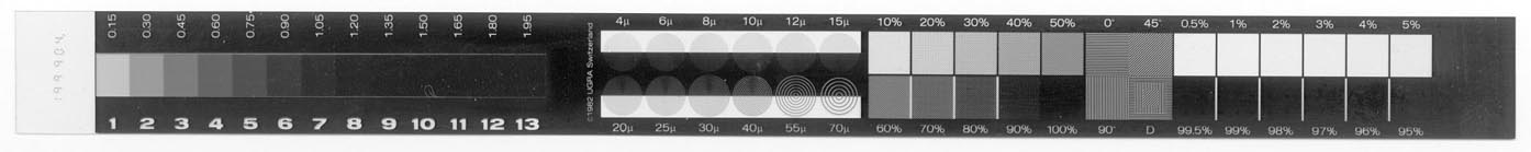

    GREY: Positiv 20 отлично проявляется проявителем для позитивных офсетных пластин. Я только им и проявляю. Концентрация проявителя должна быть раза в два-три ниже чем для пластин. Свечу в обычной копировальной раме для офсетных пластин (жёсткий УФ). Для контроля засветки использую шкалу UGRA1982.
    Пленочный фоторезист вживую никогда не видел. Но читал, что он накатывается на фольгу стеклотекстолита с помощью ламинатора. Также как прозрачный ламинат на бумагу (в полиграфии). Где то на Веге помоему проскакивало. Народ вместо ламинатора используют утюг
    Без переделки лазерного принтера, засветить пленочный фоторезист не получится. В ФНА лазер рисует прямо по носителю (фотопленке, пленочному фоторезисту), а в лазерном принтере - по фотовалу.
