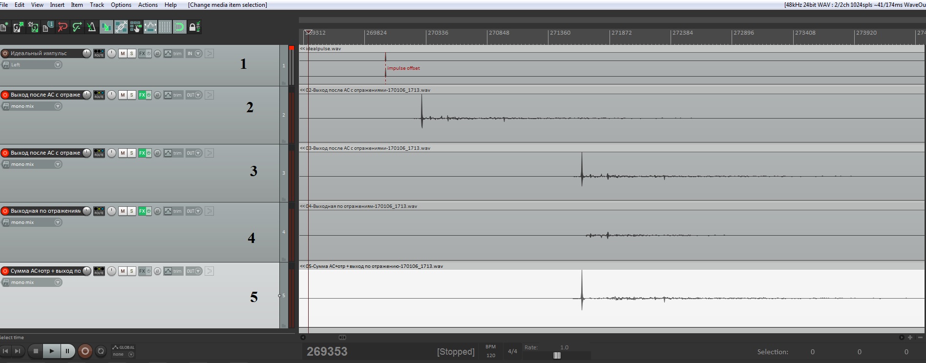

    Расписываю более подробно. Картинка - это вид программы reaper. На входе идеальный импульс. Трэки с определенными обработками подписаны черными большими цифрами.
    1 - идеальный импульс (входной сигнал)
    --подается на трэк 2,
    2 - В FX трэка 2 применяется конволюция сигнала на импульсную, измеренную в точке прослушивания с отражениями - результат - выходная после АС с отражениями, измеренная в точке прослушивания.
    --подается на трэк 3 и 4.
    3 - В FX трэка 3 функция 2 задерживается на определенную задержку для сдвига под функцию 4
    4 - В FX трэка 4 применяется конволюция функции 2 на идеализированную функцию отражений комнаты, а затем повторная конволюция на реверсированную идеальную характеристику АС без отражений.
    5 – сумма трэков 3 и 4. В приведенном примере использовалась функция отржений длиной 5 мс.
    При замене трэка 2 на идеальный импульс и его установки в точку максимума функции АС отражений – в трэке 5 получаем кривую сильно напоминающую идеализированный вид реакции комнаты на дельта-импульс с перевернутыми отражениями.
    В идеале, конечно, не правильно инвертировать основной пик как я писал раньше, правильно инвертировать импульс, содержащий реакцию как минимум от 100 мс (чтобы с 10Гц было), но вычленить такую реакцию из записанного сигнала довольно сложно. FIR фильтрация не совсем идеально позволяет вычленить из записанного функцию АС.
    Всех с Рождеством!

    А какую задачу-то изначально ставишь? Компенсировать комнатные отражения или с АС получить идеальный импульс?
