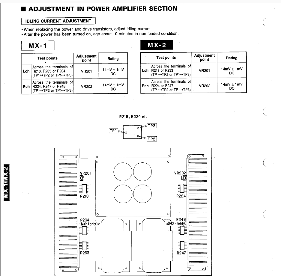

    По умолчанию Помогите разобраться с током покоя
Название:	YAMAHA  MX-1,MX-2(11).jpg
ID:	269975 После включения обнаружил что усилитель Yamaha мх-1 не работает. Сдал его мастеру в ремонт , тот его починил , сказал что вылетели транзисторы и он их заменил поставив такие же оригинал.
    Спустя какое то время решил проверить ток покоя соответствие мануалу. И обнаружил что в канале который не ремонтировался он соответствует заявленному, а который был в ремонте не соответствует(

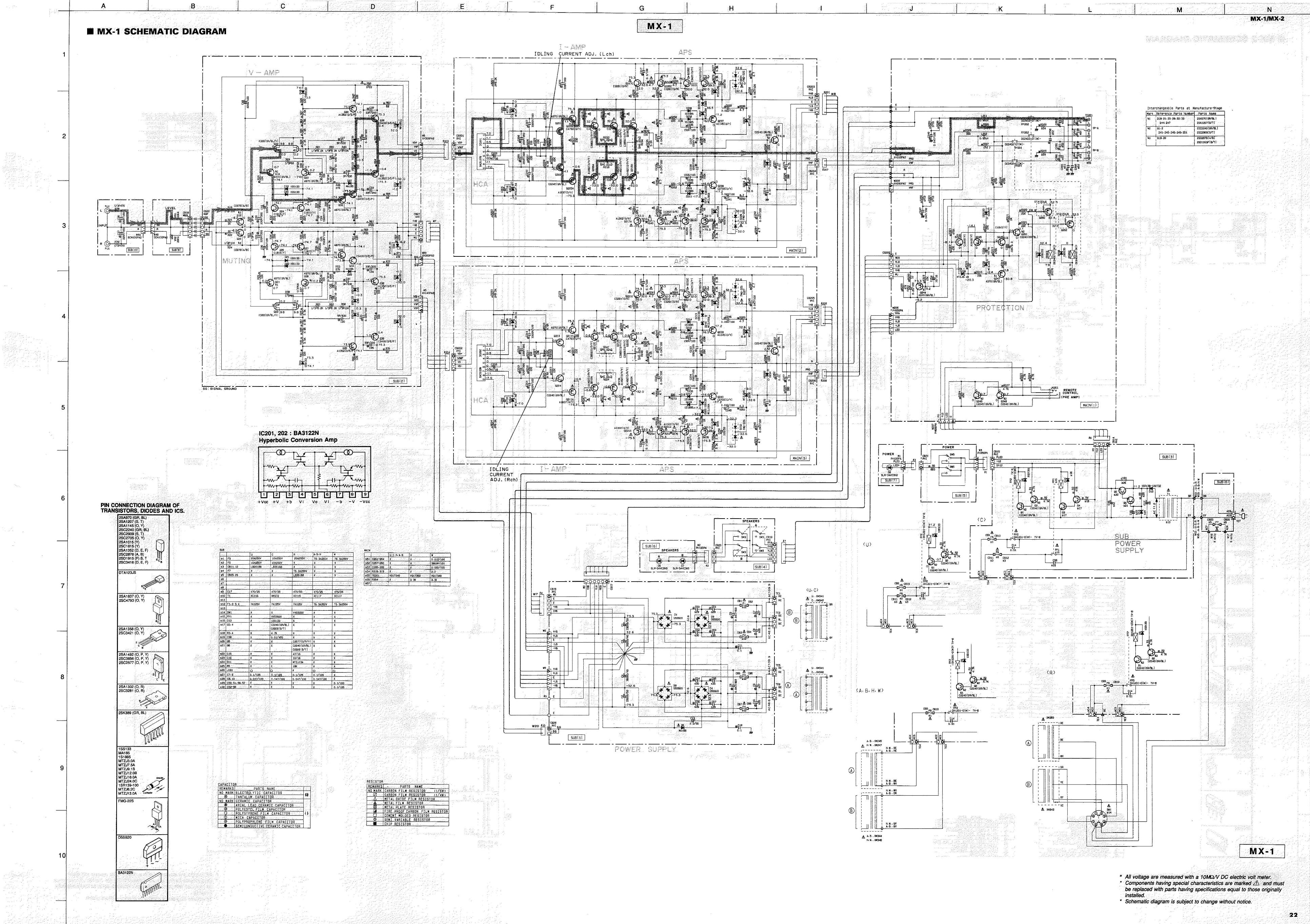

    14mV+-1mV) . Так если смотреть R224 TP1-TP3=14mV , то TP1-TP2=10mV а R247 TP1-TP3=4mV. Пытался регулировать ток покоя , но ничего путнего не выходит .Если выставить 14mV на R247 TP1-TP3 , то на R224 TP1-TP3=45mV получается. Что делать ? Искать другие транзисторы , или сдавать в ремонт с требованием переделки схемы и подбором нужных компонентов под уже имеющиеся транзисторы? Нажмите на изображение для увеличения.

    Надо проверить ноль на выходе усилителя, если сдвиг в пределах нормы, могли резисторы подгореть когда транзисторы сгорели. Ну и ссылку на весь мануал опубликуйте.

    Или вообще ничего не делать?Сейчас Добавил немного тока покоя в оба канала. что бы хоть немного R247 TP1-TP3 повысить . Темпер вырос но не сильно . Постоянка на выходе замеренная мультиметром правый канал(исправный) 20mV , левый канал(проблемный) 12mV

    Резисторы я бы проверил хорошим мультиметром. Замеры тока покоя по инструкции делаете, время выжидаете? Крышку лучше закрывать, и постоянно контролировать чтоб вразнос не пошел.

    Выжидал даже больше 10минут , хотя после регулировки в течениии минуты стабилизируется и больше не меняется.

    Надо проверять резисторы, такой перекос - плохо.

    Мастер ваш плохо разбирается. Три пары в аппарате на выходе? В таком случае нужно измерить ток через каждый транзистор и сравнить суммы по плечам.
