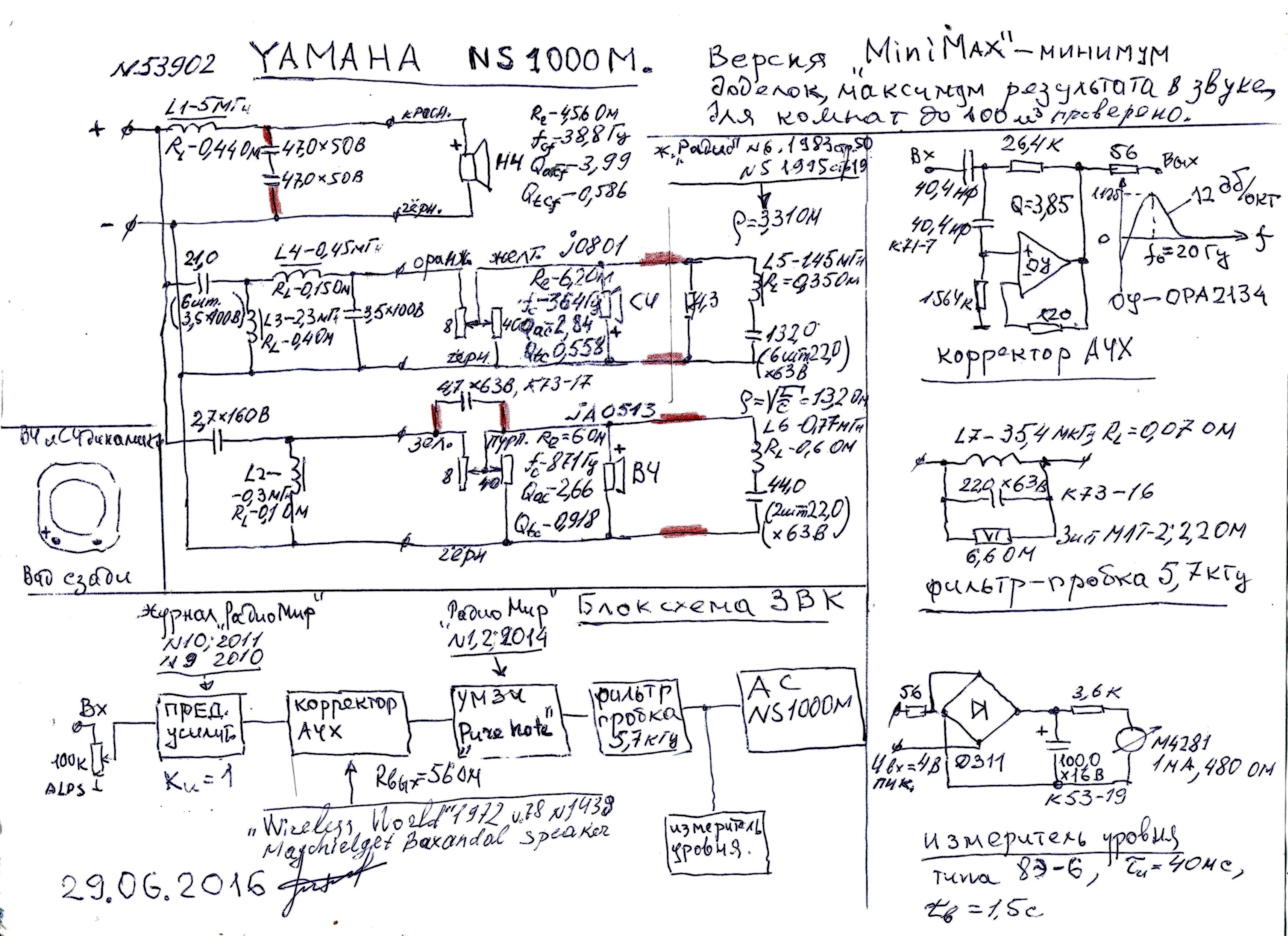

    Без графиков измерений или хотя бы пояснений все выглядит достаточно странно. Срез басовика смещен - зачем? На ВЧ третий порядок и опять смещение среза, плюс на СЧ-ВЧ что то давится режекторами. Плюс коррекция и не понятно что там давится на 5.7Кгц.
    Не проще ли было бы воткнуть перед усем румкорректор?
    https://forum.vegalab.ru/showthread....=1#post2224266 пост 18, все написано...

    Vinni, Спасибо.

    Цитата Сообщение от vic57 Посмотреть сообщение
    К сожалению у нас нет в распоряжении безэховой акустической камеры и необходимых для измерений лабораторных девайсов.
    На слух звучание очень хорошее, пожалуй не хуже чем мои таннои.
    Как говорят: - «Классные туфли, если другие не носил!»
    А ведь, изначально, они ему очень понравились, до переделки. Я с ним разговаривал. Затем, он заметил выброс на СЧ… и понеслось. Это ещё раз подтверждает, всё надо измерять, сохранять, сравнивать, анализировать.
    Виктор, пока, всё это эмоционально, но АЧХ и ФЧХ надо измерять по звуковому давлению и спектроанализатором. Я с Пугачёвым разговаривал по этим АС. Он все акустические измерения делает по вольтметру. Тут могут быть очень большие ошибки, кто этим занимался, тот знает, о чём я пишу.. Да и 2й порядок, это далеко не приговор для фазировки. Тут, особенно важно промерить ФЧХ микрофоном. Помещение здесь не помеха. Методик для этого сейчас много. Я ему об этом говорил, но он отмахивается. Вот возьми и помоги ему в этом вопросе. Тогда, всё встанет на свои места. И только так! Успехов вам!

    Medan,спасибо за участие. Будем стараться соответствовать Вашим пожеланиям.
    "Понравились"- не совсем соответствует истине, корректнее будет-"почувствовал потенциальную возможность получить хорошее звучание".Я даже пытался отговорить Игоря Семеновича от покупки после предварительного прослушивания, но его аргумент-"а что можно купить у нас за эквивалентные деньги?"- вернул меня обратно на грешную землю... .

    Без промеров эта доработка выглядит как "костыли", т.е. подгонка звука под конкретный сетап, уши, помещение.
    А Вы, покупая колонки, всегда сначала измеряете их параметры?

    Покупая - нет, но если в последствии что то перестает устраивать, то для выяснения причин измерения обязательны.

    Колонки обмеривались при помощи генератора ЗЧ, микрофона МК102 собранного в ГДР и вольтметра(для сегодняшнего дня рудиментарный способ , но это не значит, что неправильный... ).После измерений выявленные недостатки устранялись способом, который обозначен выше в аттаче и моем пояснении к нему выше.

    Пара вопросов :
    АЧХ микрофона как проверяли?
    АЧХ вольтметра как проверяли?
    В другой комнате эти же колонки и этим же оборудованием АЧХ проверяли?
    Слух владельца проверяли?
    Мне каждый год на медкомиссии проверяют АЧХ слуха по каждому уху.
  18. #58
    Аватар для vic57
    26.03.2008
    Minsk
    648
    По умолчанию Re: АС Yamaha NS-1000
    Пара вопросов :
    Да.
    Да.
    Нет."Дедушке" тяжело, да и врачи запрещают, таскать тяжелые вещи.
