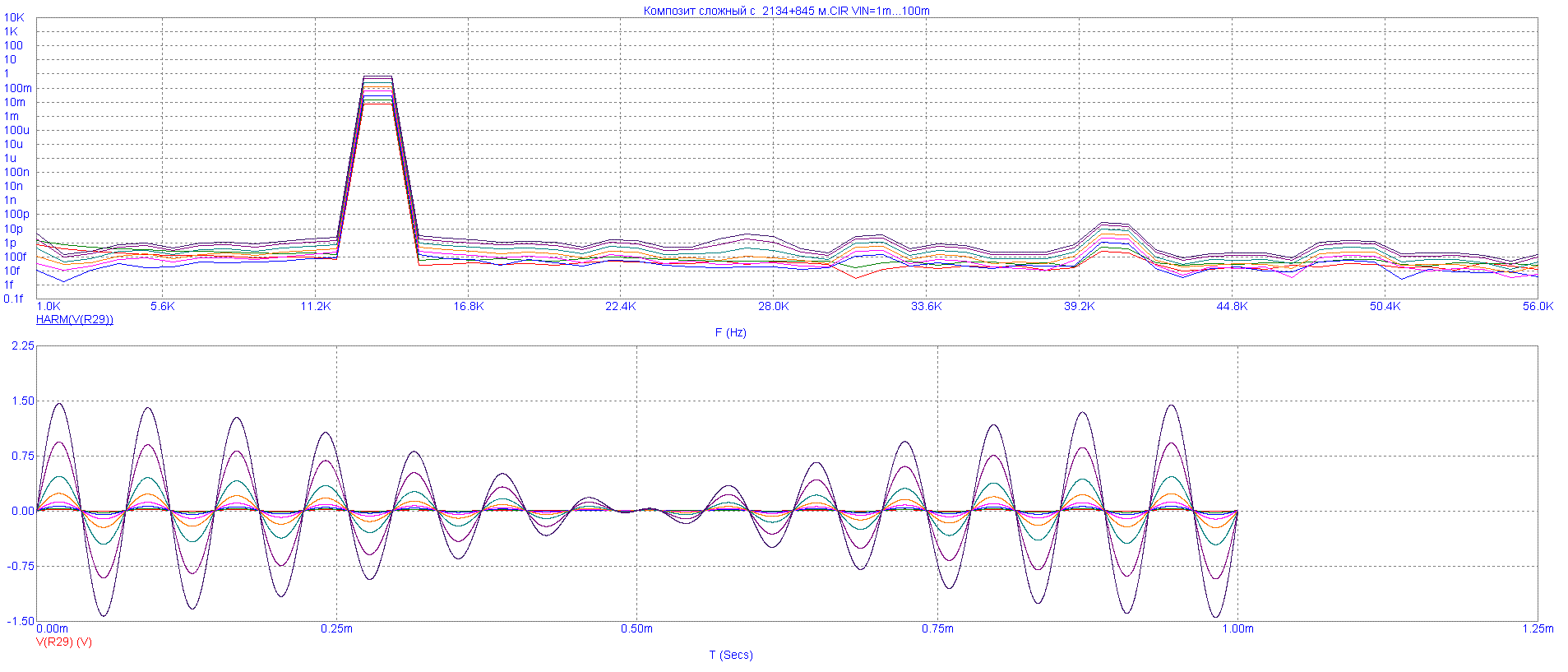

    Я вроде ясно сказал. Я не занимаюсь ни коммерцией ни надуванием щек. Сказано было графиками что кроме такого пути,есть еще иной путь основанный на недорогих доступных комплектующих.
    Ну а параметры в теории Кг под 200дб. Интермоды телефонника
    Простите, а что на картинке?
    Видно 1 кГц биение двух частот внизу, вверху - некий пик (или это так показаны два пика с разбегом 1 кГц?) на примерно 13 кГц
    А где сами интермоды-то?
    Ну или там 18 и 21 кГц при возбуждении сигналом 19+20 кГц, например..

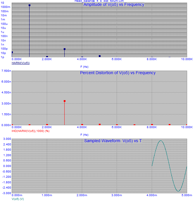

    Не удержался .
    Запустил анализ искажений:
    Че там, "все в ажуре", -210 дБ
    2 вольта rms, на 50 Ом
    П.С. Это не претензия на что-то, это просто работа симулятора. Воспринимайте, пожалуйста адекватно. Никто про такие искажения в реальной конструкции не говорит.
