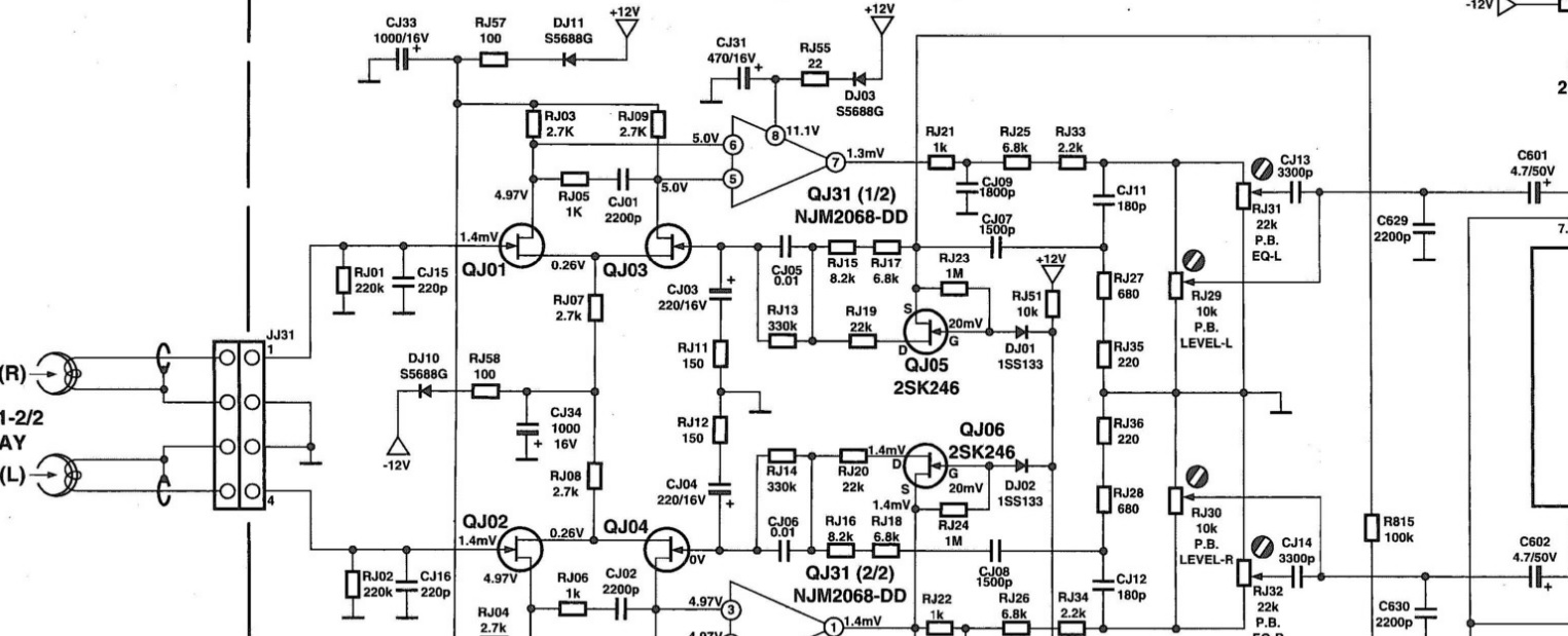

    Загорелся желанием поменять древний ОУ М5220 в УВ своего "Pioneer CT-S740-S" на что-нибудь современное и качественное. Штатное питание +/-6 В. Пока на примете LM4562 (либо ее клоны), OPA1612, ADA4898-2.
    Но возможно есть и что-то более сюда подходящее, посоветуйте, пожалуйста.
    Схему прилагаю.

    Честно говоря, "Pioneer CT-S740-S" не лучший претендент на апгрейд... По-хорошему, кроме УВ, там надо переделать почти всё: остальные ОУ, коммутаторы 4066 - в реле, ключи муте, обход Долби с нормализацией по уровню.. Потом УЗ: СХА1198 вообще нечем заменить...
    Так что лучше наверно кроме замены УВ больше ничего не делать, на этом остановиться.

    Я бы так пессимистично не смотрел на это дело. Во-первых, он и так довольно неплох по звучанию и на хорошей ленте запись мало отличается от оригинала. Во-вторых, ОУ на выходе я уже заменил на АД744 плюс выбросил пару разделительных конденсаторов и резисторов (там выходное сопротивление было около 2 ком ) и ключи муте заменил релюшками. В планах также замена 4066 на реле и входного ОУ плюс линейный выход в классе А. Долби S я использую, поэтому обход мне не нужен.
    ПС. А вот как построен УВ одного из предтоповых Меренцев

    Если столько уже сделано - то да, конечно надо продолжать и реализовать все задумки. В ветке про AIWA недавно выкладывал п/плату с реле pin-to-pin совместимую с 4066.

    У меня задумка такова, что реле + выходной ОУ будут на отдельной платке, на бумаге оно всё уже работает , тремя реле (по две секции на переключение) можно заменить обе 4066-х.

    Из предложенного пока что имеем два очень близких наилучших варианта - ОРА1642 и ОРА2140 (насколько я понимаю).

    Я бы, все же, не отметал окончательно ОУ с биполярным входом. Есть, например, такой прибор - OPA209 (есть и сдвоенный - OPA2209). Он оптимален по шумам для источников с сопротивлением порядка одного - нескольких килоом. Я использовал его на входе в корректоре Lynx 04 после МС головы с 1:10 трансом. И на слух, и по замерам он оказался лучше в данном применении, и чем AD743/745, и чем LT1128.

    NE5534 немного меньше шумит по току, но чуть больше по напряжению. Практически означает, что будет меньше самых заметных ВЧ шумов.

    Не согласен. Токовый шум по даташиту фактически одинаковый, на практике же - как повезет с экземпляром. По напряжению же - почти в 2 раза. Причем, у 5534 значительно больше область низкочастотного фликкер-шума.

    Выбор биполярного или полевого ОУ зависит от индуктивности ГВ для малой индуктивности лучше биполярные для большой полевые.( считается Z головки и делается вывод (МС головка с с трансом имеют небольшое Z в результате чего преобладает Uш а не Iш))
    Что OPA209 оказался в данном применении мене шумным чем AD743/745 то вполне возможно-2.2 нв против 2.9 а вот что победил LT1128 1.1нв то тут уже сказались токовые шумы(кстати у LT1028 они чуть меньше)

    Если источник сигнала - магнитная головка с сендастовым\пермаллоевым магнитопроводом, то она сама шумит сильнее, чем NE5534, а если стеклоферрит, то тогда следует использовать УВ с полевиками на входе. То же самое про ММ\МС головы, если индуктивность источника сигнала большая-ставьте полевики, если маленькая-биполяры. За той поправкой, что сигнал с ММ головки больше чем на порядок выше чем с магнитофонной ГВ и столь упорная погоня за с\ш уже не будет иметь такого смысла.
    Ну а цена вопроса? 5534 есть везде и стоят копейки. А теперь ценник на ОРА209..
    В том же LUNX04 пустая канавка шумит гораздо больше больше корректора.
    На мой взгляд оптимален 5534 с 2SK170 на входе по цене и шумам.
