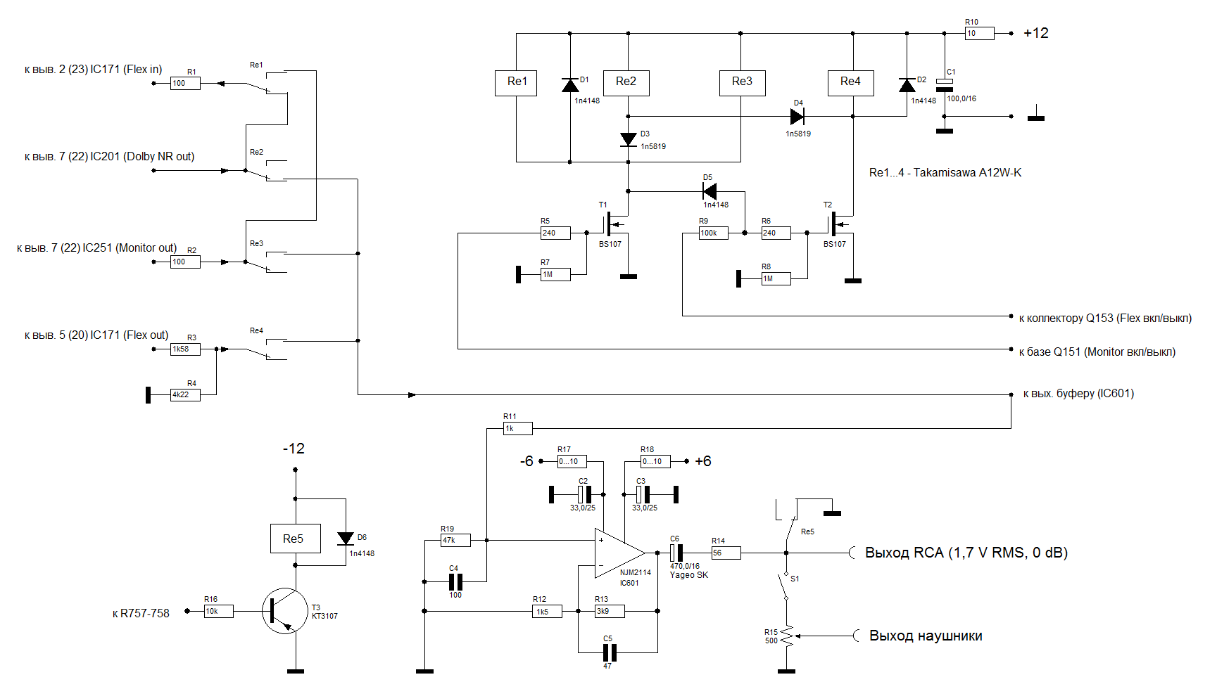

    По умолчанию Re: Замена ОУ в УВ кассетного магнитофона
    Думаю, пора подвести итоги... Ну во-первых, попытка замены входного и выходного ОУ успехом не увенчалась, и в этом смысле название темы не вполне соответствует. СтоЯщий на входе М5220 (IC101) оказался в целом наиболее оптимальным по звучанию, к тому же и малошумящим, по-сравнению с ОРА1642 и LME49860. Поэтому вернул его назад.
    Попытка встроить вместо выходного ОУ (IC152) какой-либо другой на отдельной платке приводила к той или иной кривизне звука, в основном к появлению "грязи" или нарушению частотного баланса. Вобщем, в этой позиции тоже оставил родной NJM2114, но только тот , что работал на наушники (IC601), а тот, который работал на линейный выход (IC152) - удалил. Т.е. остался один выходной ОУ, работающий на наушники и на линейный выход (наушники отключаются кнопкой, чтобы не нагружать выход). Данный опер тоже оказался совсем неплох по звуку, к тому же с мощным выхлопом. Выходное сопротивление снижено до 56 Ом (было почти 2 кОм). Ку увеличен так, чтобы уровень линейного выхода почти соответствовал уровню CDшника, получилось около 1,7 В RMS при 0 дБ. На его входе добавлена RC-цепь, 1 кОм/100пФ (PRP/Wima FKP), так чище. В питании этого ОУ резисторы уменьшены со 100 Ом до 0,47 Ом (пока не окончательно, надо еще прислушаться , но в пределах 10 Ом), конденсаторы Sanyo Oscon 47,0/10 заменены на Nichicon KZ 33,0/25. Транзистор, замыкающий выход на паузе, заменен на реле. На выходе в итоге все-таки оставил разделительный конденсатор, причем на особо именитый, но зато оказавшийся наиболее нейтральным на слух. Опыты с интегратором положительного эффекта не дали , и хотя в целом результат был хорошим, но "подъедание" самых мелких деталей не давало покоя. Поэтому, вот так... Тем не менее, одним разделительным электролитом в тракте воспроизведения стало меньше: удалил тот, что стоял после Dolby NR (C201, 202).
    Основной же вклад в улучшение звучания внесла замена полевых ключей коммутаторов МС14066 (IC151, 153) на четыре двухсекционных реле Takamisawa, вместе со схемкой логики размещенных на небольшой платке (на принципиальной схеме это верхняя ее часть). Все функции деки при этом сохраняются. Питание +12 В подведено с основного БП до стаба.
    Также были заменены электролиты Sanyo Oscon 47,0/10 на Nichicon KZ 100,0/25 в питании входного ОУ и Dolby NR (IC101, IC201). И кстати, замена пасиков тоже весьма положительно сказалась на звучании. В целом после такого апгрейда звук стал заметно более разрешительным, детальным и прозрачным, как следствие расширилась/углубилась панорама, и теперь напоминает звучание хорошего CDшника. Конечно, всё не идеально, но овчинка выделки стоила, жаль, что раньше руки не доходили.

  15. #354
    13,141
    СтоЯщий на входе М5220 (IC101) оказался в целом наиболее оптимальным по звучанию, к тому же и малошумящим, по-сравнению с ОРА1642.
    Предчувствую возмущенный возглас WASO )))))
    Dolby NR
    Не стали ее выкорчевывать?
    По идее, при хорошем тракте запись/воспроизведение она не нужна, т.к. все портит
    Писал выше, что наилучшее качество звука получается с Dolby S. Изредка записывал с Dolby C и ни разу с Dolby B, либо без ШП.
    Ничего плохого про этот опер сказать не могу, очень детальный и точный, по звуку напоминает AD797, просто здесь не вписался.

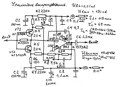

    Как показали мои практические опыты с нашими Маяками, где мне удалось достичь рельефности звучания шумоф ленты, наподобие хорошего катушечника, применяя УВ на основе двутактного входа на биполярах, который я тогда еще умудрился сделать двутактно-параллельным. Схема этого УВ была в Радио... Ее вариант был использован в последних моделях магнитофонов Яуза, но там на сколько я помню микросхема была К553, а в своем УВ использовал 544УД1 и 544УД2.
    Далее были опыты по коррекции АЧХ в УЗ. В принципе за основу была взята схема от 575 Техникса, где меня удивил слишком малый резонансный подъем. Так и оказалось - подъем такой амплитуды был не нужен. Я тогда жутко полюбил стеклоферритовые головы после того как мне в руки попались Акаи GX-9, GXC-725D.
    После переделок Маяков они стали писать на уровне 575 и даже 747 модели Техникса без всякого динамического подмагничивания, но до уровня даже древненького 725 Акая им было далеко как и Техниксам. Но как я уже писал проверка уровня записи тех же 10 кгц на Техниксе и Акае давали разные значения. Техникс явно завышал показания при воспроизведении. Поэтому тогда было принято соломоново решение. УВ с частоткой от Акая, а подгонка УЗ к схеме и цепями из Техникса. Кстати, что странно, если глянете схемку на 575 или 747 Техниксы, то там коррекция больше 120 и 70 мкс... На память 135 и 85 мкс...
    Спорить о "возможности" писать что то выше -6 дб на 10 кгц на TDK D считаю не состоятельными. Ибо по той же книжке Сухова были данные по многим лентам. В том числе и Maxell LN и весьма перспективной Maxell UD. Как вы понимаете уровни совпали и для этих кассет. А когда совпадают три результата - верить начинают тому аппарату, который дает эту АЧХ стабильно, а не притянутым за уши долбям аш икс про да еще с долби це с цепью спектрального скоса ( там можно было и +10 дб навалить ).
    Вложение 297726
    в 1995 я делал подобный усилитель,только вместо К157УД2 использовал KP544УД2A,только еще на полевиках были сделаны ключи коррекции типа ленты.Ставил на Радиотехника МП7220...Звук небо и земля...Помню дружбан приходил и мы слушали "Обратную сторону Луны" записанную с пласта...Шумов практически не было,звук прозрачный.Потом отдал этот УВ другу...Он поставил на ЯУЗУ,вроде как потом готовил,что заменил операционники на какие-то американские.
