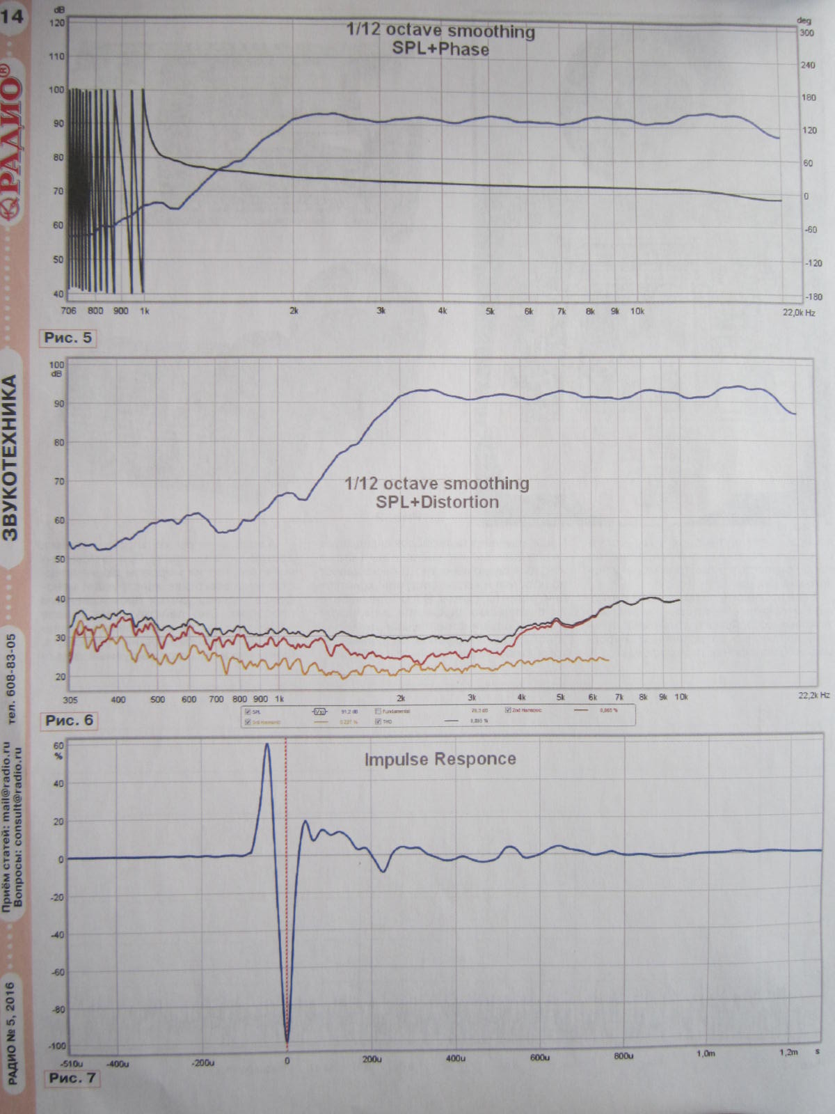

    По умолчанию Re: Разработки новых динамиков. (Игорь Кутузов)
    Чем хороша такая акустика ? РАДИО 5/16. Нажмите на изображение для увеличения.

  5. #2324
    old chap Аватар для subsonic
    07.10.2007
    11,588
ID:	268105 Нажмите на изображение для увеличения.
ID:	268106 Нажмите на изображение для увеличения.
ID:	268107 Нажмите на изображение для увеличения.
ID:	268108 Нажмите на изображение для увеличения.
    Этот только ВЧ излучатель выше 2500 Гц.
    Качество ,уровень исполнения, надежность, очень высокие.
