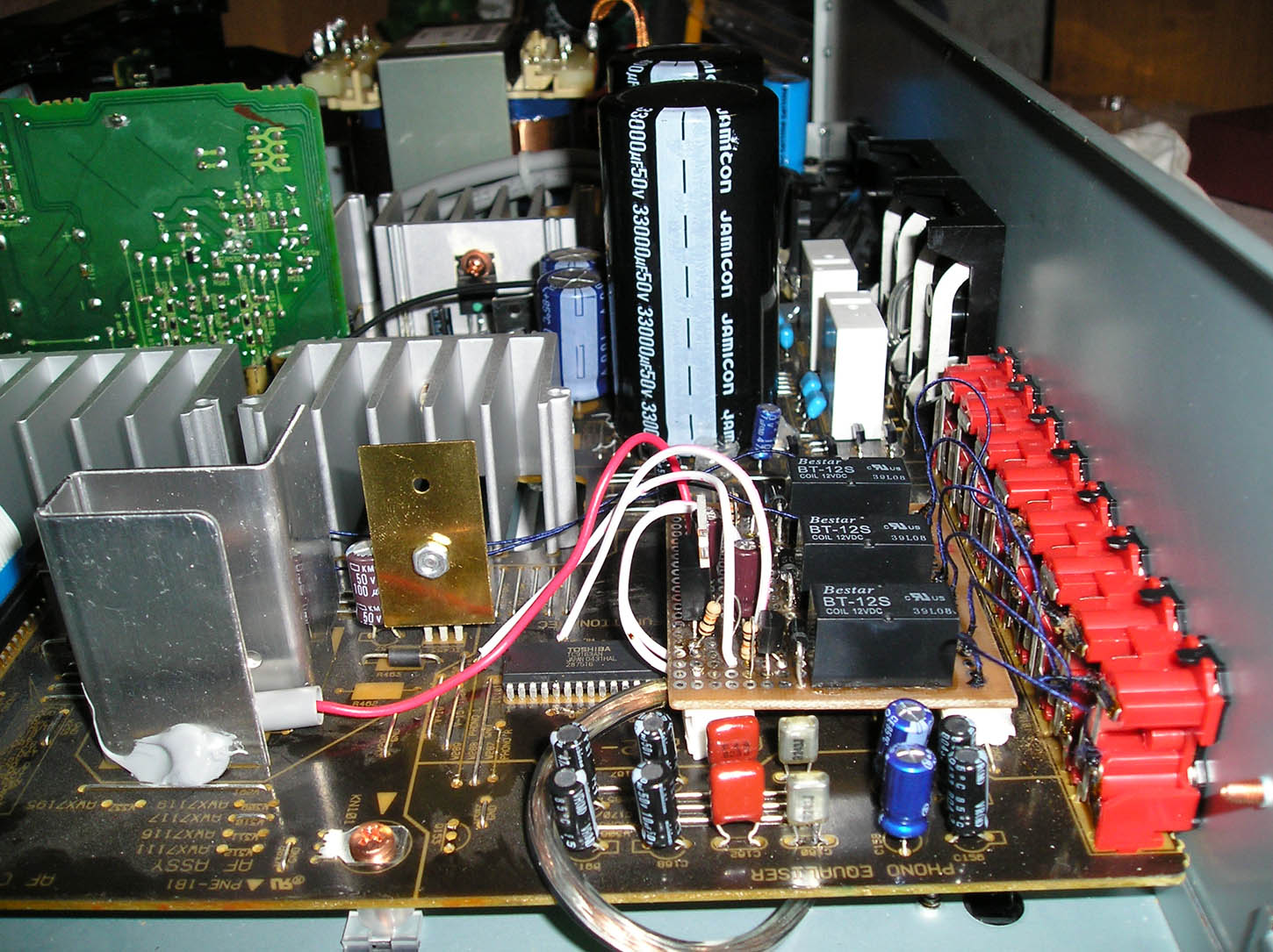

    Виноват, каюсь - схема работает и в моём ус-е. Спасибо
    Гоша за ценные советы
    Полевики BS170, реле 12В, разводка сигнальных пр-в литцендрат.
    Как-же оказывается поганила звук TC9163 - ужас, теперь пред на OPA-2107 задышал полной грудью

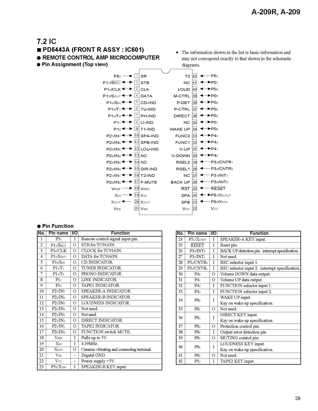

    Именно так и сделал(использовал 1 секцию 3 вх. канала 1 COM), замечательно работает за исключением одного послеперестроечного синдрома - "залипающей кнопки" т.е. с редкой периодичностью в течении 10-20сек. входные каналы самопроизвольно переключаются между собой с соотв. светодиодной индикацией, дальше работает часами как ни в чем не бывало - впечатление что у микропроц. крыша поехала. Соотв. контакты и селектор режимов проверил - проблемы нет(остальные контакты TC9163 оторваны от сигнальных цепей, цепи питания и управления не трогал)
    В чем может быть проблема, где копать?
ID:	14787   Нажмите на изображение для увеличения.
Название:	A-209_CPU command.jpg

    По умолчанию Re: Селектор входов на реле вместо TC9163?
    TDA-Audio
    Правильно, поэтому избавился от Toshiba - теперь она управляет ключами
