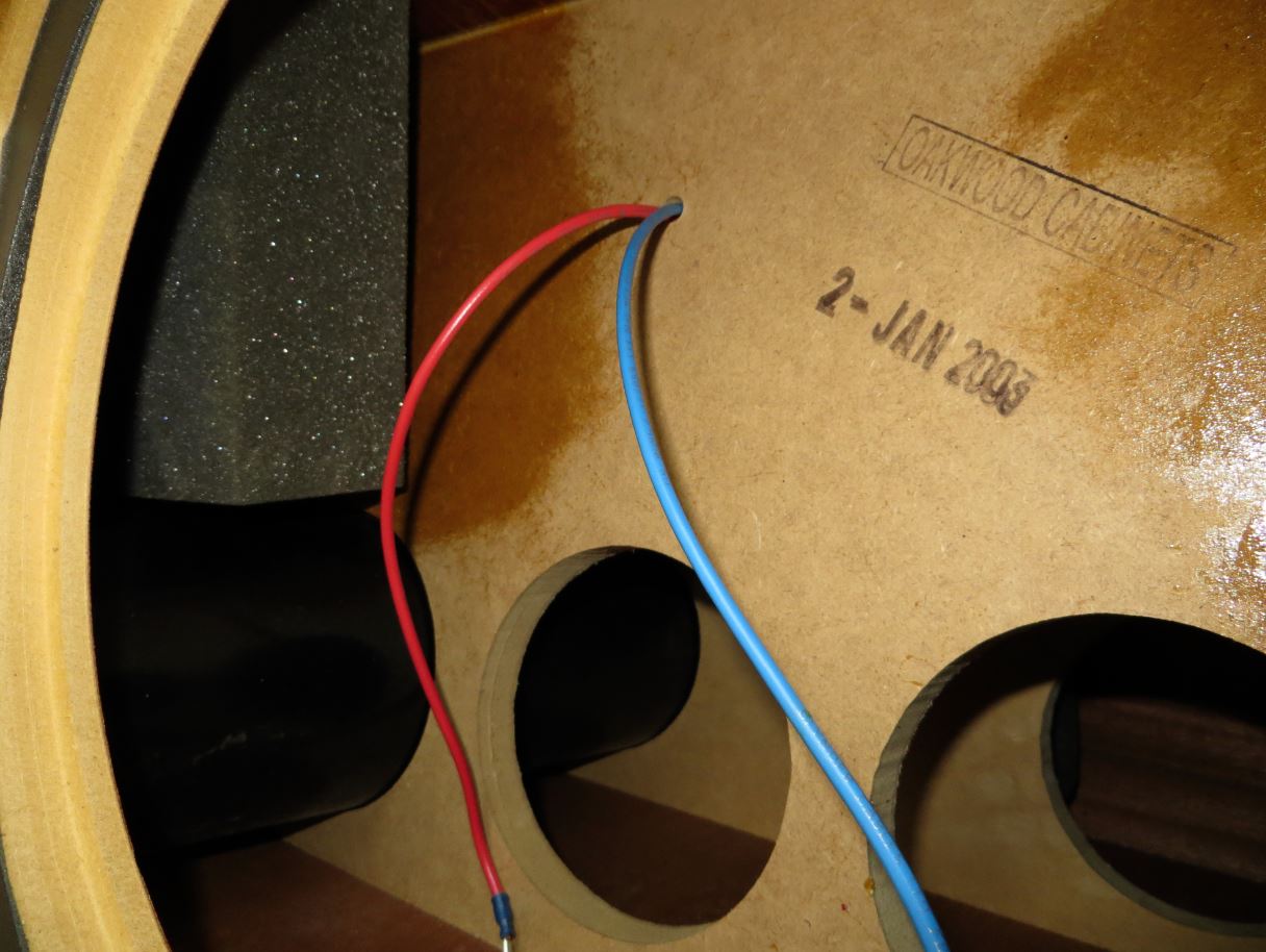

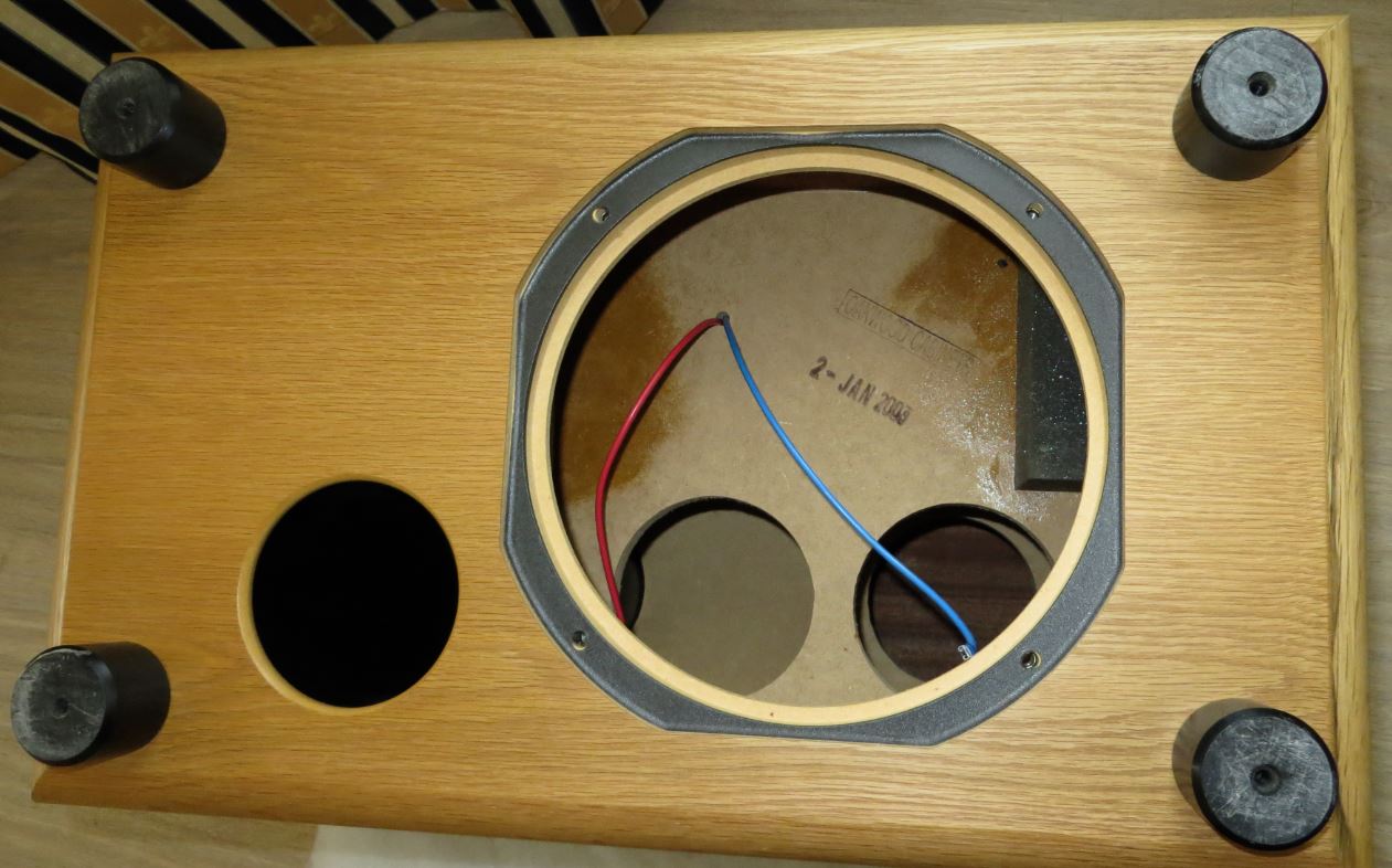

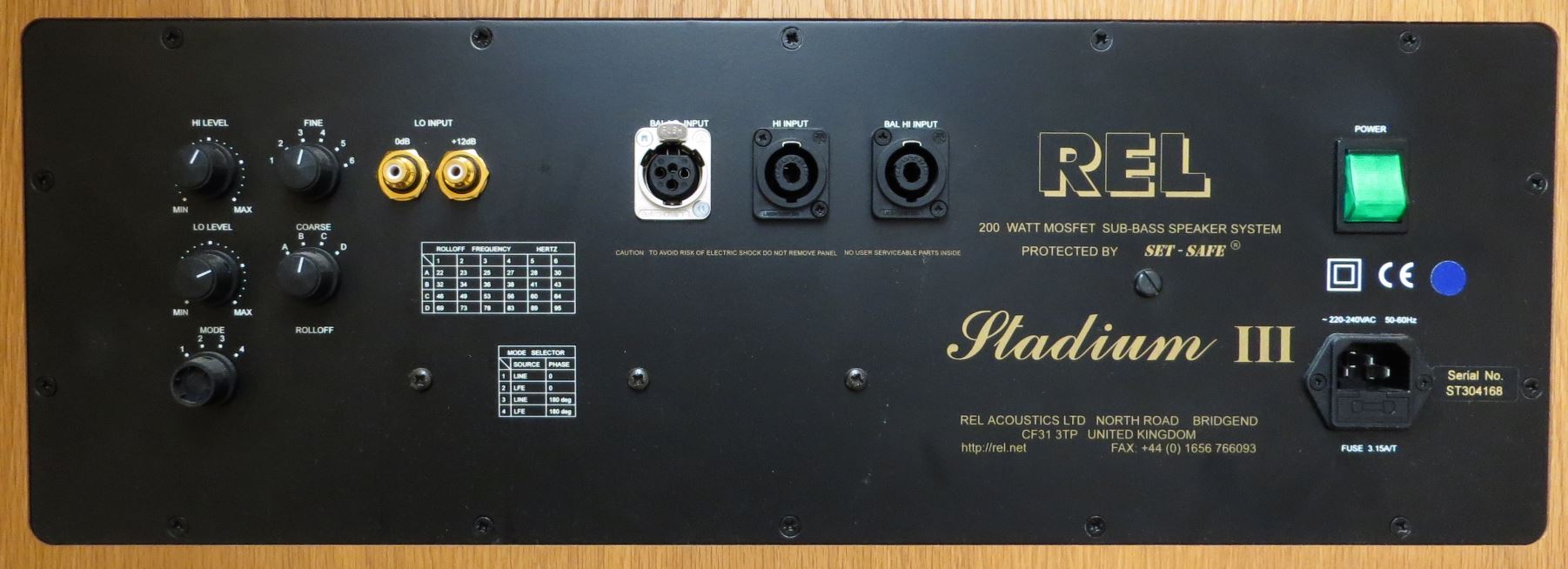

    Сабвуфер REL STADIUM III . - очень музыкальный саб. У меня выпуска 2003 года - решил провести обслуживание и слегка проапгрейдить его.
    Первоначальное состояние:

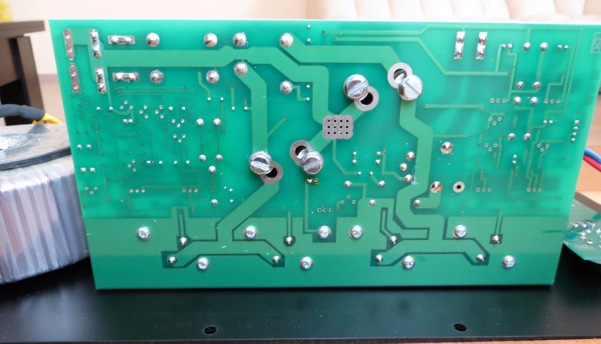

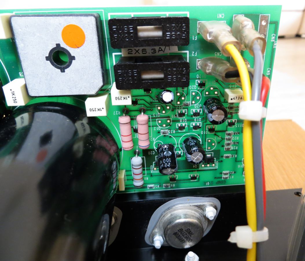

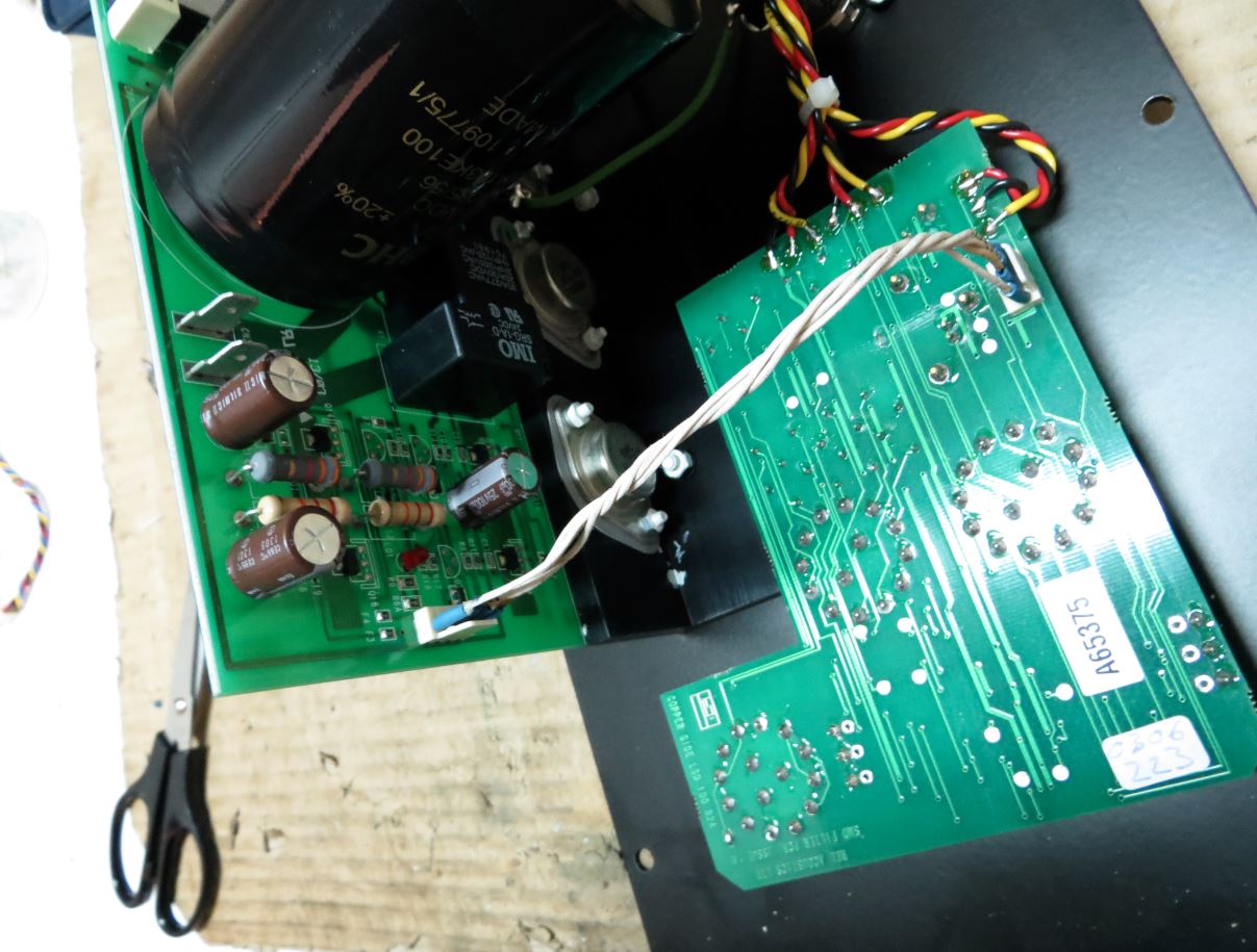

    По умолчанию Re: сабвуфер REL STADIUM III - обслуживание
    Поменял мелкие конденсаторы на Елну силмик 2, заменил жгут проводов от входной платы до усилительной на Акролинк.
Название:	SUB REL STADIUM III  14.JPG

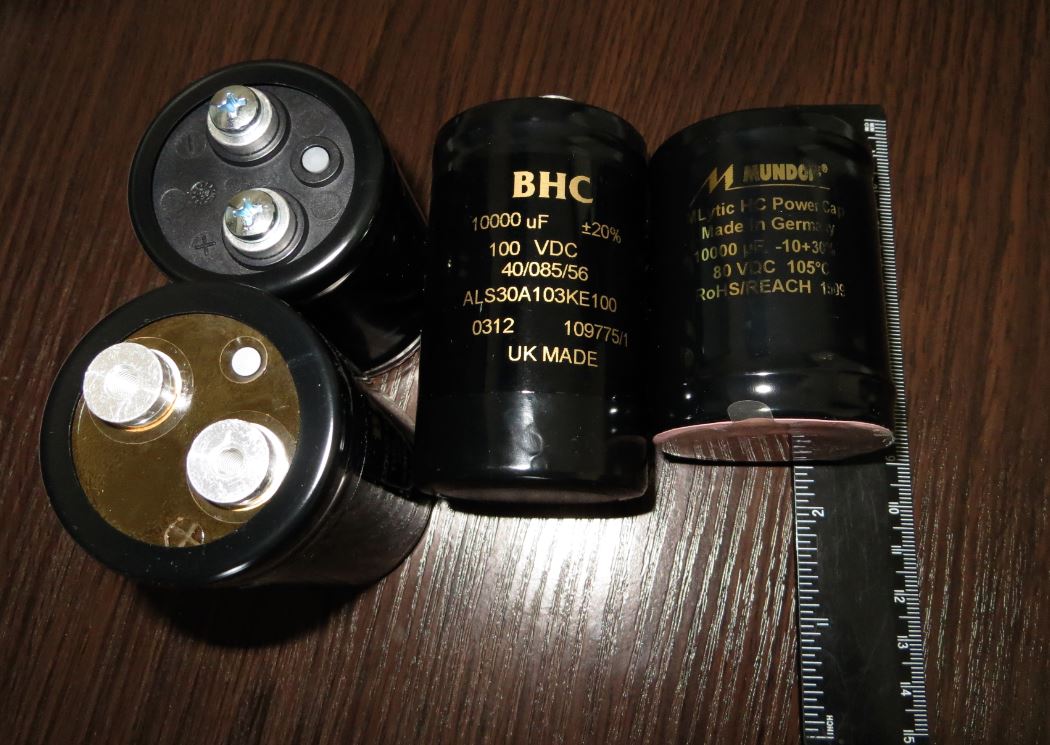

    Заменил Большие конденсаторы ВНС на Мундорф - померял сперва напряжение и поставил на меньшее , так как Мундорфы больше по габаритам и на аналогичное напряжение на плату не влезали. Плюс, я добавил к ним шунтов -1 мкф Мундорф ЕВО алюминий в масле + 5000 пкф полистирол+1000 пкф серебро в слюде СГМ (но фото забыл сделать). ВНС - хорошие конденсаторы и работают отлично, но я любитель Мундорфов.
Название:	SUB REL STADIUM III  15.JPG
    Далее поменял провод от платы до динамика.
Название:	SUB REL STADIUM III  16.JPG
    Звук поднялся на новый уровень (Или восстановился до уровня нового аппарата). Энергетики стало больше. Лучше стала проработка фактуры баса и он стал более локализован в пространстве комнаты - стал менее размытым. В общем доволен полученным результатом.
