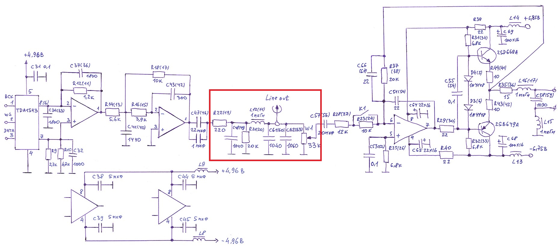

    По умолчанию Re: Создадим цап на tda1387
    Цитата Сообщение от VR.j Посмотреть сообщение
    Есть такой плеер hifiman 601, так вот его переделывали под эту 1387. Без изменений в схеме. Приложу схему для страдальца. Сразу предупрежу- схема от китайцев, мопед не мой.
    Но про цап скажу особо - это исказитель. Звучит интересно, но совсем не по правде.
    Схема верная, сравнивал с 603-им, с незначительными изменениями.
    Также в 603-м в усилитель добавили каскады.
    Помогите понять зачем между 2мя узлами столько фильтров?
    Можно это как-то улучшить? Выход line_out использоваться не будет.

    Частый гость Аватар для VR.j
    27.12.2012
    Сочи
    124
    Помогите понять зачем ....
    Нечего там особо улучшать. Смените (если этот совет конечно корректен) мужыка на MA8. Если мультибит нравится.

    Единственная правильная мысль! Почти.
    Потому что в поративку более правильно будет поставить OPA1622 - у AD3897 слишком большой quiescent current.
    И никаких OPA2134 перед ними не надо.
    Только вот непонятно зачем там нужен AD3897 или OPA1622, там же уже есть усилитель для наушников
    Цитата Сообщение от Artemiy_1983 Посмотреть сообщение
    Для фильтрации сигнала с NOS цапа - фильтра второго порядка недостаточно. Необходим ФНЧ минимум 5-го порядка и то результат будет посредственный.
    Так можно увеличить поток до x8 44.1 при помощи той же SRC4192 и получить 352 кГц, что есть у каждой ДС при воспроизведении 44k. Цап поддерживает частоту слов 384 кГц.
