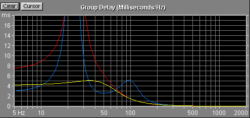

    2. Надо ограничивать полосу сигнала для саба. Снизу – сабсоником, сверху – ФНЧ (фильтром низких частот). Все эти схемы для начинающих есть у Шихатова. Можно сходить на www.sub-75gdn.narod.ru. Правда, если «хлюпает» сам усилитель, фильтрами не поможешь.
    3. Есть такое понятие – ГВЗ (групповое время задержки). Оно характеризует «отставание» сигнала в зависимости от частоты. В идеале график должен представлять собой прямую, проходящую по оси Х. В реальности это всегда кривая. На рис. Показаны три кривые ГВЗ:
    жёлтая - для оформления типа «закрытый ящик» (ЗЯ)
    красная - для фазоинвертора (ФИ)
    синяя - для бандпасса (БП)
    Кривые далеко не идеальные, и приведены здесь лишь в качестве примера.
    Чем более полога кривая, тем лучше. Всплески и спады нужно выносить за пределы рабочего диапазона, либо ограничивать его. А лучше и то, и другое вместе.
    Фазовращатель может помочь, но если ГВЗ сильно «колбасит», он малоэффективен.
    Всё считать надо, прежде чем делать. Программы можно найти в Сети. Например, JBL SpeakerShop или BassBox. Есть и другие. Повторять чужие конструкции можно при условии, что свои динамики имеют в точности те же параметры, что и у автора публикации.
