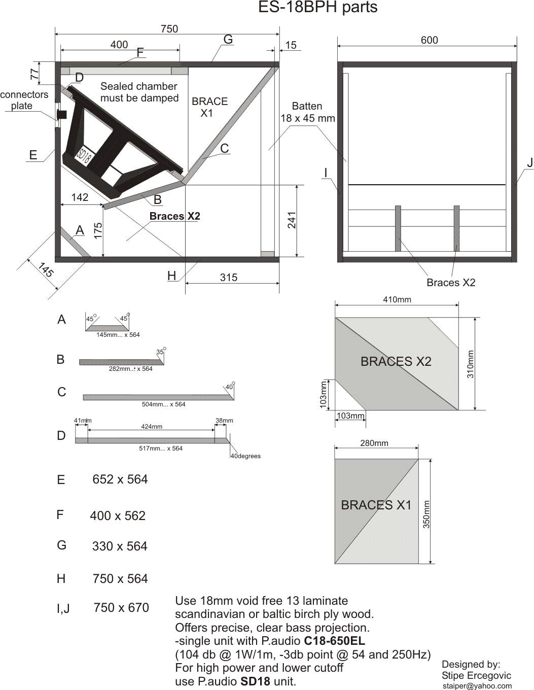

    добрый день люди добрые. есть hd- 18 от TDA и динамик mag 1801 ( http://audiosila.com...amik-mag-m1801/ ).
    подскажите пожалуйста по его установке и подключению , ставить магнитом вверх или вниз? и соответственно как подключать полярность к нему в соответствии с выбором установки ?
    заранее спасибо за ответ

    Да ёлы-палы, собрались советчики и толкут воду в ступе уже 3 дня. Вот скажите мне, разве существует какой-то hd18, или это Tda так es18bph обозвал? Если да, то этот динамик туда подходит не хуже всех остальных Магов -- динамиков для рупоров в принципе не годных.
    manger, у вас есть микрофон и эквалайзер в проце? Поставьте динамики туда, естественно, магнитом в рупор, потому что предрупорная камера расчитана на объем динамика, и живите спокойно. Линейного смещения ему вполне хватит, подвижка выдержит. Если есть возможность провести измерения и выставит эквализацию -- супер. Нет, значит будет у вас "жирный бас" с горбом на 70Гц -- девчонкам нравится. Да вообще всем нравится. 50Гц по -3дБ от одной штуки.

    Без проблем. Если будут сомнения, обмерьте ящик, сравним с es18bph, просимулируем с вашим динамиком.
    https://forum.vegalab.ru/attachment....4&d=1273336988
    вот такая кухня
    Завсегдатай Аватар для PavelP
    12.08.2010
    Петербург
    1,342
    По умолчанию Re: Hd- 18 + mag 1801
    Если это он, то его я и просимулировал с вашей головкой.

    Цитата Сообщение от manger Посмотреть сообщение
    Громоздкий и неэффективный ящик.

    subsonic, бесплатные чертежи они такие ) Но у этой штуки хороший потенциал в плане использования и как мид, и как нч с прицелом на рост системы.
    old chap Аватар для subsonic
    07.10.2007
    11,588
    Ни бас, ни мидбас.
    Гибрид "слона с чайником".
    В ящик такого объема легко встают две 18" головы.
    МАГ м1801 головка начального уровня ,но тем не менее вполне применима для сабовых конструций.
    в общем вчера был день тестов.
    если ставить магнитом в рупор звенят и "пердядт" уже на 30 % мощности
    магнитом в камеру - все вообще огонь. на след неделе буду ставить на мероприятии по два штуки на сторону - тогда и произведу замеры- если надо кому поделюсь
    а Вас предупреждали

    На самом деле без разницы ,какой стороной ставить.
    У топик стартера были проблемы с герметичностью.
    В одном случае головка стала плотно, в другом нет.

    Если пердят магнитом в рупор то или динамики амно или оформление амно особенно рупора без сабсоника ................. Шумы магнитной системы мизерны на фоне давки от нормального саба ....

    100 ПРОЦЕНТОВ не плотно прикрутили, это даже обсуждать нет смысла.
