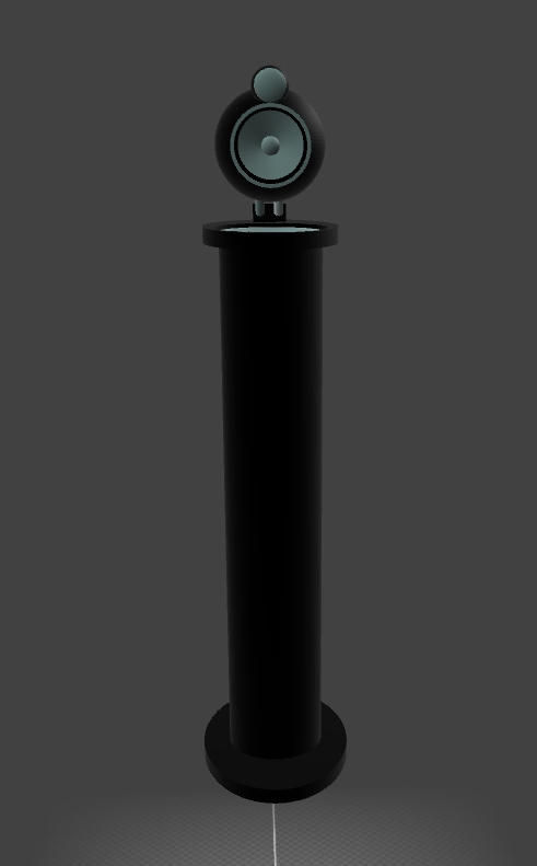

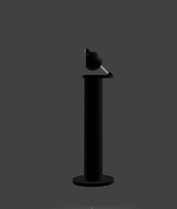

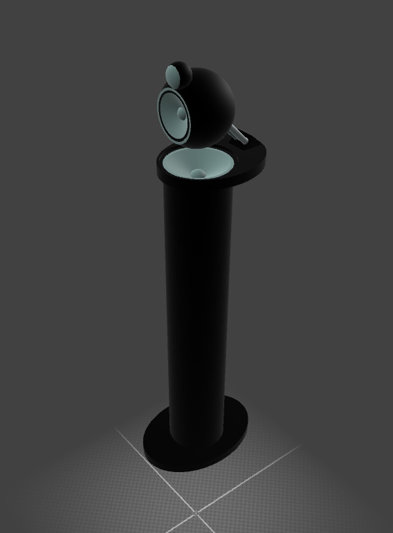

    Добрый день,
    хочу сделать АС по концепции Lxmini от Линквица, но с некоторой разницей: верхнюю ВЧ\СЧ секцию хочу сделать шарообразной (сфера 14см диаметра) - она же как рассеиватель для НЧ.
    Вопрос, есть ли какое правило, на какой высоте она должна быть относительно НЧ динамика? (экспериментировать будет затруднительно)
    Хватит ли этого объёма для СЧ динамика? (остаток оъёма в сфере +- 0.5-0.6литра)
    НЧ 7", частота раздела ~400-500Гц.
    3 полосы под активную фильтрацию.
    вот примерный 3D-вид будущих колонок.

    спасибо

    Красота, один только вопрос а почему вы напрямую у Линквица не заказали?
    сделайте СЧ бокс перфорированный сзади.
    Если сделаете фазоинвертор в пол то у вас из него будет реально переть грязь, на частоте длинны волны равной длинне корпуса. (вувузела)

    Gofrey, интересна была сама концепция, а не повторение 1в1.
    СЧ бокс (сфера) будет закрытым, без ФИ.

    нет он не должен быть ФИ но и ЗЯ он быть не должен. поэтому предлагаю перфорацию или вариовент поставьте.
    закрытый бакс угнетает СЧ. это даже в 3-4 литрах слышно.

    Цитата Сообщение от pl___ Посмотреть сообщение
    сфера 14см диаметра
    толком не будет отражать волны ниже частоты
    400-500Гц
    потому что длина волны больше 70 см. Волна легко обогнёт препятствие и пойдёт своим путём .

    pl___, оптимальная высота ВЧ 96-98 см. Выхлоп НЧ будет снизу?

    MaxMan, НЧ планировался ЗЯ с корректором Линквица

    pl___, тогда еще сдвиньте ВЧ относительно СЧ назад, сантиметра на три, в целом смотрится хорошо.
    Из чего планируете делать корпус НЧ?
    нч именно так и сделано в LXmini
    угу, только вот всё остальное не так. LXmini - это двухполоска с очень низким разделом 800 Гц, причём ВЧ полоса сделана диполем. Открытый тыл ВЧ динамика излучает по сторонам порождая многочисленные отражения, что и придаёт звуку объёмность.
