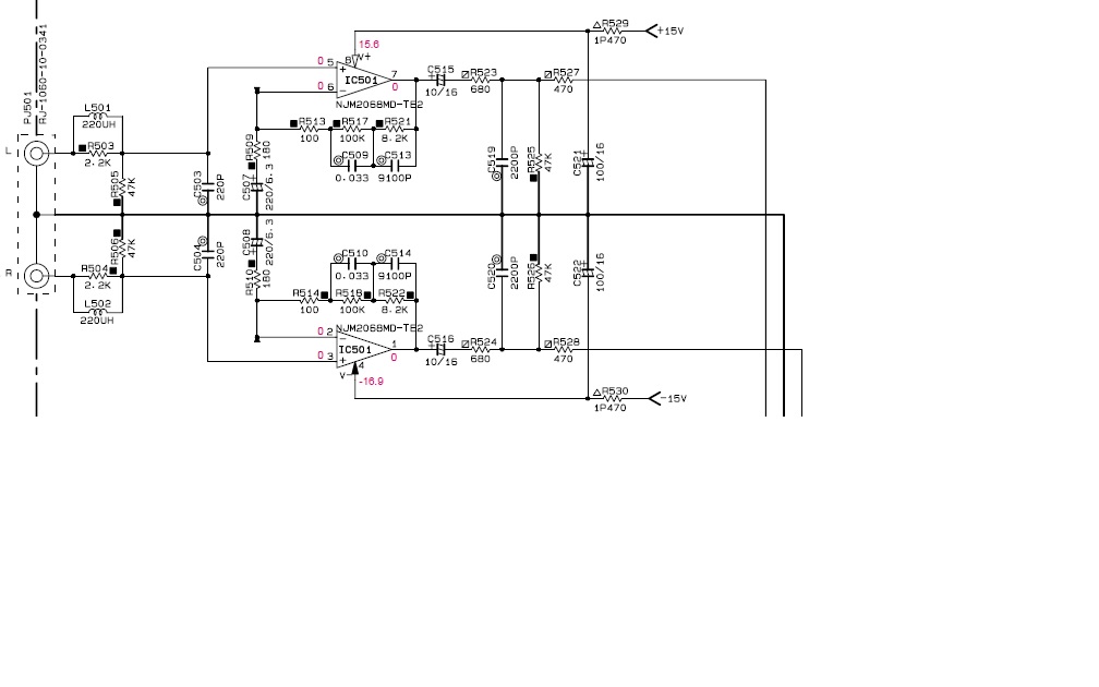

    Всем привет. Имеется Усилитель Yamaha AX 497. Слушаю через него винил, через встроенный корректор. Звучание не очень устраивает, в плане что высоких совсем нет, такое ощущение что регулятор высоких на минимуме. На входе стоит цепочка резистор и индуктивность, грешу на эту цепочку, что если индуктивность вообще убрать? У кого какие мысли?

    Полагаю что индуктивность 0,22 мкГ и конденсатор 220 пФ, это фильтр от радио-помех. Уж больно высокая частота, 700 (с копейкой) кГц. Но может я не угадал.

    А если убрать индуктивность?

    А LC-фильтр на входе – это т.н. противолокационный фильтр (от радиолокационных ШП-помех).

    Я бы С519,С520 заменил на 1 н, и постарался бы подобрать С503,С504.

    Его суммарная входная ёмкость - корректора и сигнального кабеля, в несколько раз меньше, чем при работе с корректором Yamaha AX 497, а резонансная частота контура ГЗМ/Свх - выше. Для снижения собственной ёмкости сигнального кабеля от ЭПУ, при работе с внешним корректором, его длину обычно делают как можно короче. Желательно также уменьшить номинал конденсаторов на входе корректора.

    NJM2068 с биполярным входом, обычно на входе должен стоять конденсатор. Может ток через головку так повлиять на воспроизведение ВЧ? Или был случай, когда после удаления разделительного электролита на входе корректора, владелец стал жаловаться на нехватку ВЧ. Видимо исчезновение искажений от входного электролита субъективно воспринимается как недостаток ВЧ. Но начинать копать нужно конечно с головы .

    Замена иглы никак не улучшит такой корректор.
    Мало того, что нормально работоспособна в этой схеме только OPA627 (и близкие родственники), так еще заранее неизвестно, что там за пассивные элементы.
    Для начала, собери корректор Бокарева, он как автомат Калашникова -- лучший по совокупности характеристик.
