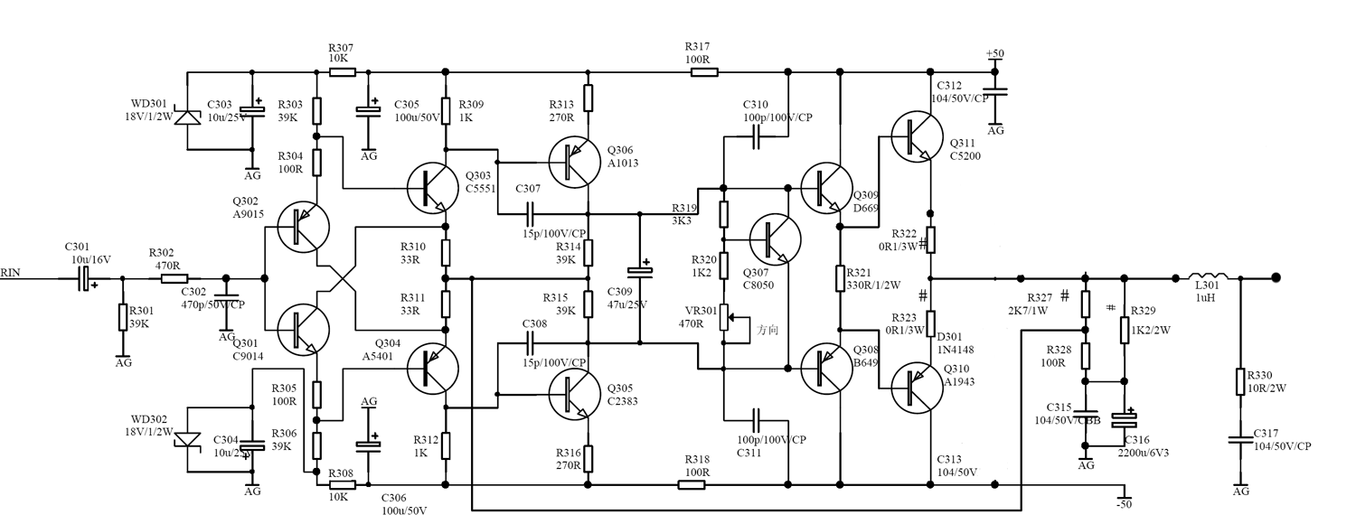

    Занимаюсь доработкой данного усилителя. По рекомендации с форума http://forum.ixbt.com/topic.cgi?id=62:4006
    1 R313 , R 316 не стоит ставить меньше 47 Ом
    2 Q 306 , Q 305 лучше заменить на B 649 , D 669 . И ОБЯЗАТЕЛЬНО !!! прикрутить к ним радиаторы .
    3 R 321 не менее 47 Ом . Q 309 , Q 308 ОБЯЗАТЕЛЬНО на радиаторы.
    4 при замене R 302 на больший номинал -нужно менять и С 302 . например 1 ком-220 пик.
    5 после этих замен нужно с коллекторов Q 306 , Q 305 установить резисторы 6.8 КОм на землю ( иначе меняются режимы работы уся , ООС , полоса пропускания и проч неприятности - человек это все на макете уже проверил и на приборах промерял )
    1. R313 , R316 поставил 51 Ом
    2. Заменил Q306 , Q305 на B649A , D669A
    3. с коллекторов Q306 , Q305 установил резисторы 6.8 КОм на землю
    В результате усилитель возбуждается.
    Подскажите пожалуйста как это побороть?
    Может поигратся с номиналами кондецаторов C307 и C308 (увеличить или уменьшить)? Как они расчитываются?
    Или может поставить R321 на 51 Ом и тогда все прийдет в норму?

    Цитата Сообщение от MaxAlex
    По твоему посту я понял, что у тебя тоже BBK AV220?
    Нет, но схемотехника похожая. У меня полностью самодельный усь, и как оказалось на BBK немножко похож. Если бы у меня был этот ресивер, я бы так и сделал, как писал выше. Для ориентира вот моя схема.
    1. R322-323 перетащить на стоки полевиков, или, что еще лучше, попытаться их всунуть между мостом выпрямителя и банками.
    Что то я такого решения раньше не встречал.
    4. С309 - выкинуть. Поставить пленку на 0.47-1мкф.
    А ктото раньше советовал просто зашунтировать. Что лучше?
    5. R313, 316 оставить прежними.
    Я их уже все заменил на 51 Ом. Возвращать обратно?
    6. В затворы полевиков обязательно сунуть резючки 20-30 ом. А то без них возбухнет.
    А для биполяров, что сейчас стоят этот совет сгодится? Какой мощности резисторы нужны?
    1. Решение очень хорошее. Тут на форуме как-то перетирали эту тему. Это сглаживает импульсные токи заряда больших банок, то есть питание чутка подчищается и гармоник высших порядков становиться меньше.
    4. Ну, можно попробовать на слух определить, что лучше Я думаю, что нет необходимости ставить такую большую емкость туда.
    5. Думаю, прийдется. Этим ты увеличишь линейность каскада, снизив его усиление (и от возбуда подальше будет). По уму конечно, надо бы смоделировать схему и посмотреть на режимы этих транзисторов...

    Maniac
    Интересная схема... А как в ней измерять ток покоя полевиков?
    Maniac
    Амперметром . Про Ц-309, я писал раньше, выкинь и забудь, побаловаться плёнкой можно как Маньяк написал. так для развлечения

    Усилитель заработал. Решение такое (см схему в первом посте):
    1. R321 поставил на 56 Ом.
    2. Кондецаторы C312 C313 поставил 0,1мкФ К73-17 и зашунтировал керамикой на 0,01мкФ
    3. Кондецатор С309 зашунтировал 0,1мкФ К73-17.
    4. В разрыв между Q309, Q308 и базами оконечников Q310, Q311 поставил резисторы на 15 Ом.
    В процессе наладки выяснилось, что родные транзисторы Q309-D669 и Q308-B649 наверное бракованые - сгорели три штуки и при первом же включении сожгли за собой пару тошибовских выходных C5200/A1943. После замены на новые, все заработало.
