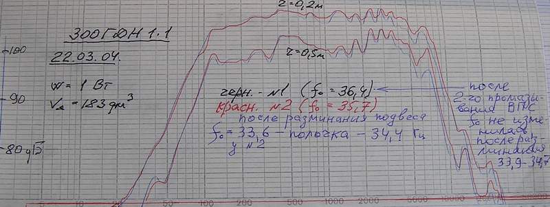

    Завсегдатай Аватар для Berkut
    17.05.2005
    1,116
    По умолчанию Re: Голова 300 ГДН 11 как НЧ звено для домашней АС
    АЧХ 300ки
    Частый гость Аватар для FlashSighter
    18.05.2005
    107
    Поясните пожалуйста фразу:
    "F0=33.6 - полочка 34.4"
    Смотрю на график - полочка начинается со 100-120гц. Ось смещена, или я смотрю не туда?
    26.05.2004
    г. Бердск
    2,527
    Диаграмма сдвинута.
    Аватар для teege
    21.10.2005
    Кострома
    249
    Смещена куда? вверх? Если так то какую коррекцию делать? где на графике 100 там получается 30? Я правильно понял?
