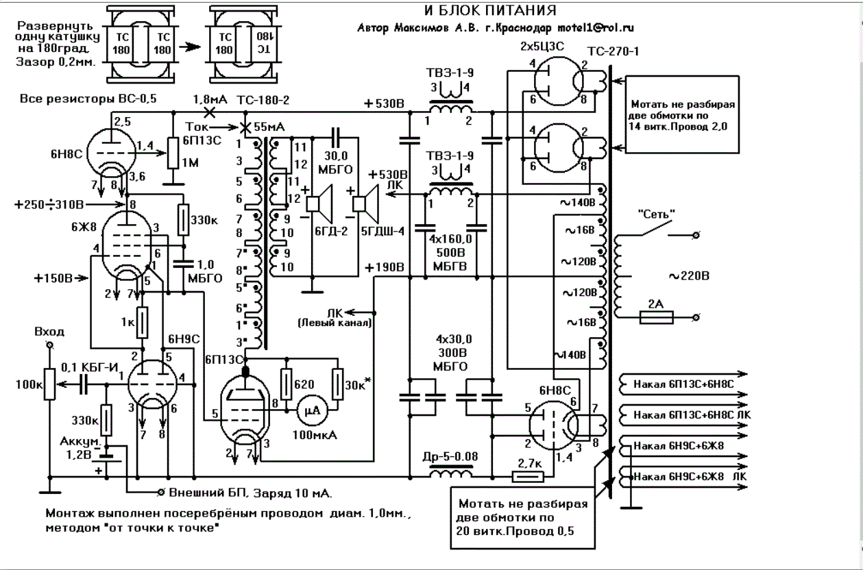

    Парни, а кто-нибудь повторял эту схему!
Название:	Усилитель Макс&#10.GIF

    нет, есть более простые способы зае..ться )))

    6Г2 и 6П13С с успехом дают то же самое по мощности, а по соотношению цена-качество так вообще далеко впереди.

    shinski, это там ТС-180 в качестве выходного? Сильно! Посеребрённый провод "от точки к точке", три этажа с батарейкой... Аудиофилия для бедных. Но гордых!
    Нет, не посоветую.

    Частотка страдает - выходная лампа в триоде имеет довольно большую входную емкость, а у 6Г2 большое выходное сопротивление. Или что-то более низкоомное типа 6Н8С в параллель или СРПП

    Лично меня всегда умиляли поиски "волшебных схем" вопреки инжинирингу. Коллеги, всё уже давно придумано до нас.
    Насчет 6г2 согласен, пентоды она качает, физику не обманешь.

    6Н8С там нафиг не сдалась. Только отъедает питание у СРПП

    Лучше всего в качестве первого каскада использовать каскодное включение двух 6С33С, высокая крутизна=40ма/В и большой раствор сеточной характеристики дадут получить большое усиление и низкий Кг=0,01 проц при нагрузочном сопротивлении 4 ком
    И его же - последнего!
    ---------- Сообщение добавлено 15.21 ---------- Предыдущее сообщение было 15.18 ----------
    Не дадут. мю 6С33С = 3.2 Срочно на второй год, доучиваться.
    ---------- Сообщение добавлено 15.23 ---------- Предыдущее сообщение было 15.21 ----------
    Для бесконечного сопротивления нагрузки каскода его Ку = мю1 * мю2 = 3.2^2 = 10.24 Фигня а не усиление

    33-ую каскодом?! Чего только в интернетах не наслушаешься...
    Всю схему из #1 - в мусорку, она вся бредовая!

    С крутизной поболее чем у 6С33С есть 6С45П да и током она слабо уступает, зато предельное усиление 52^2...
    А 6Г2 дать миллиампера 3 и входная емкость 6П13С уже и не так страшна.

    Еще один перл.
    ---------- Сообщение добавлено 15.43 ---------- Предыдущее сообщение было 15.42 ----------
    И где у нее смещение окажется?

    Здравствуйте! Скажите, пожалуйста, а где на схеме ТС расположена лампа 6Г2?

    Странно, что ни на одном форуме, нет обсуждения работы данной схемы!
    Коллеги, а кто подскажет,как при помощи генератора, осциллографа, милливольтметра-
    -проверить ТС180-2 в качестве выходного в предложенном конструктиве...!?

    И это очень хорошо! Идиотизм данной схемы, стало быть, слишком очевиден.
    Для однотактного усилителя он вообще не годится, тут и проверять нечего. Для РР - есть схема Манакова, кажется, даже с обмерами, вроде.
