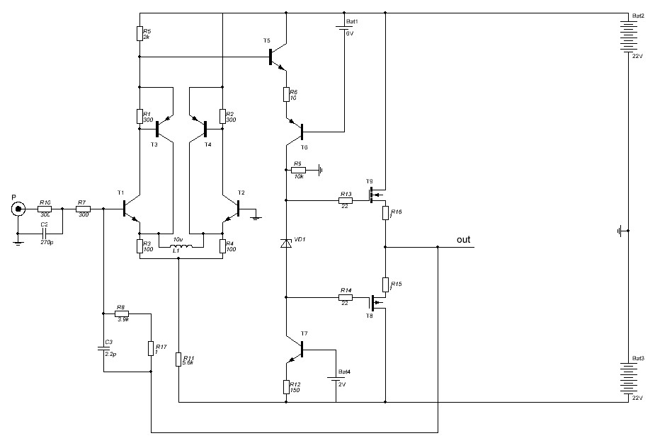

    По умолчанию простой усилитель с каскодом ОК-ОБ
    Простая схема. Макет уже запущен (он на фото). Первый полюс в районе 22кГц.
    ВК пока - двутакт на полевиках. Но хотелось бы что-то покрасивее, но термостабильное. Может кто-то подскажет миниатюрное, качественное и термостабильное решение
    Полюс R9/C1 будет 1.6 кГц..... Хорошо бы, например, токи ИТ обозначить..... Схема весьма странно выглядит - единичное(??) усиление выходного каскада УН по напряжению.
    Последний раз редактировалось audiomun; 23.04.2016 в 23:09.
    Номиналы не проставлены. Сейчас усиление 3.9кОм/(300+300) =6.5раз.
    Тогда 3.9 кОм/0.1 мкФ дают полюс на частоте 400 Гц.

    3.9кОм - R8
    Входное -600Ом. (300+300)
    Мы за разные резистоы говорим)) -это был ответ про "единичное усиление".
    А R9 стоит 10кОм
    С1 не помню, менял при настройке.51пФ вроде. Ну и ёмкость полевиков и монтаж.

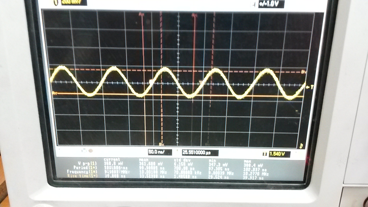

ID:	265143 Нажмите на изображение для увеличения.
    Это первый макет. И проверка устойчивости. 10МГц
    А R9 стоит 10кОм
    Даже при значении номинала R9 в 10 кОм, какая в этой схеме глубина ОООС ?

    По умолчанию Re: простой усилитель с каскодом ОК-ОБ
    Обсолютное значение глубины ооос не измерял. Смотрел только частоту перегиба ачх в точке суммирования. Симулятор рисует что-то около 70дБ и полюс на 27кГц
    Скоро проведу более досканальные измерениы и приложу ПДФку.

    Схема запущеного макета с номиналами.
    С такими номиналами индуктивность L1 здесь работает на частотах выше 3 мГц, это так и было задумано ?
    Даже с таким номиналом линейность (усиление) выше, при сохранении устойчивости. Но да, Вы верно заметили, ее номинал лучше увеличить в 10-20раз. В данном случае было впаяно то что было под рукой и с оговорками подходит (это хоть и двусторонний, но все таки макет)) ).
