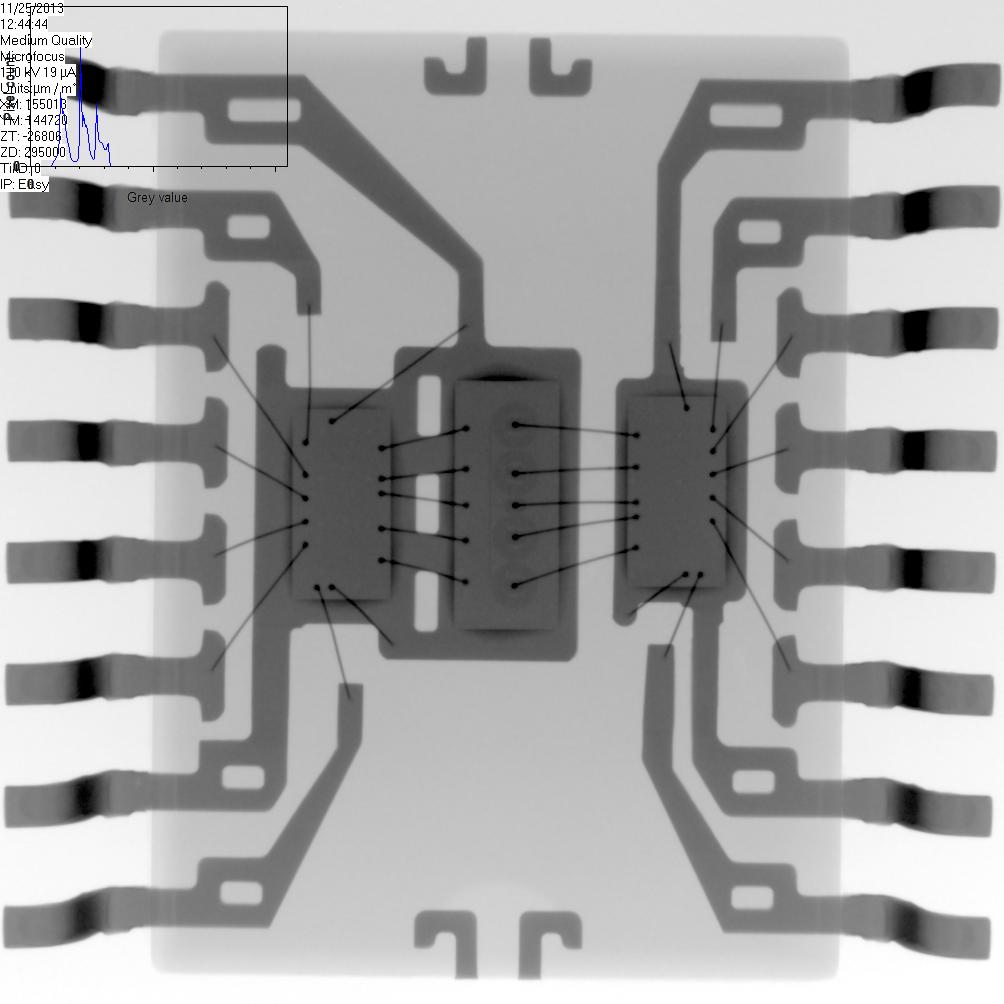

    ---------- Сообщение добавлено 25.04.2016 в 16.30 ---------- Предыдущее сообщение было 23.04.2016 в 17.47 ----------
    Похож?
    Yours Aye, Ilya

    Похож?
    Сначала тупил, зачем питание на подложку, потом дошло что вид на камень снизу.
    Интересно, 5 линий связи на изоляции, думал там дифпары. И зазор совсем небольшой. Другой мир.
