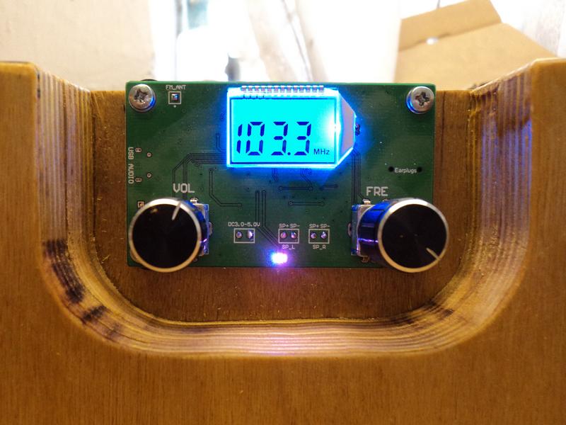

    14.08.2010
    Краснодарский край
    2,132
    По умолчанию Re: Радио в гараж.
    Цитата Сообщение от kostake Посмотреть сообщение
    Хотел такой изначально, но вроде как они память станций сбрасывают при отключении питания
    Вот такие сохраняют данные о станциях и громкости при отключении питания. Но это только радио, без МП3. Звучит очень хорошо.

    14.08.2010
    Краснодарский край
    2,132
    http://ru.aliexpress.com/item/DSP-PL...8-78e13029bc97
    http://ru.aliexpress.com/item/High-Q...00014.3.aKax3w
    http://ru.aliexpress.com/wholesale?c...ext=dsp+pll+fm
    На Али еще кнопочную версию продают, но с энкодерами интереснее.
    На пробу таких и таких взял. Сделал на одной из плат.
ID:	264880 Нажмите на изображение для увеличения.
    Вот такие сохраняют данные о станциях и громкости при отключении питания. Но это только радио, без МП3. Звучит очень хорошо. http://img.radiokot.ru/files/18146/xey8bl2qh.JPG
    ЮСБ на нем зачем ?
    Не знаю, к компьютеру не подключал. Плата и без этого работает сразу.
    Это какая нибудь не обязательная фича. У кнопочной платы USB порта нет, хотя набор микросхем одинаковый.
