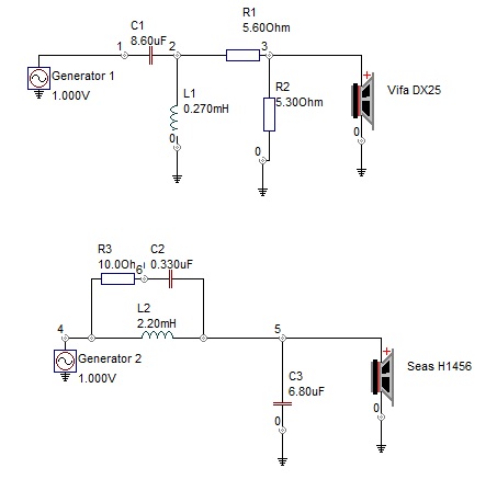

    Хочу вынести в отдельную тему вопрос.
    2х полоска
    Vifa dx25 ВЧ
    Seas h1456
    корпус 16 литров
    динамики заподлицо на морде
    фазик на морде
    перепробовал много вариантов фильтров
    Вымерял и сводил ФЧХ
    последний вариант - фильтры НЧ и ВЧ 2го порядка
    в правильной полярности меряется всё идеально и сблизи и с расстояния метра 2-3
    в реверсивной полярности твитера - яма острая и глубокая
    и всё вроде пекрасно....
    но парадокс - звучит лучше с переплюсованным твитером...
    разница в скорости баса... Заметно на энергичной музыке где есть хлесткие ударники.
    стоит перевернуть твитер и музыка как бы "ускоряется" ударник прям ощущение быстрее бить начинает - задорнее. Бас упругий становица
    эффект есть в разных комнатах.
    Единственное объяснение которое приходит на ум - в реверсивной полярности задержка мидбаса более короткая нежели и я получаю лучшую "времякогерентность" (time alignment) в ущерб фазокогерентности (phase alignment)
    Какие мысли на этот счет? Паранойа?)

    Или это тупо нарушения в ящике какие нибудь?

    Может расстояние DZ в 25мм давать СЛЫШИМУЮ задержку атакой ВЧ динамика и атакой НЧ динамика ?
    и можно ли именно задержку скомпенсировать, т.е. "замедлить" отклик ВЧ ?
    конечно может. задержку как раз и можно рассмотреть как сдвиг фазы между двумя источниками.

    Ну что сказать.... скорее всего стыковка неправильная и острая яма не показатель что сведено хорошо, нужно ещё слушать и слышать что именно неправильно.
    То, что в инвертированном варианте, с острой ямой звучит лучше может оказаться на самом деле так называемой жанровостью, вполне вероятно что вам понравилось звучание именно вашего стиля музыки, окрас его сделал лучше, подчеркнул то, что вам нравится.
    На правильных АС хорошо звучит любой стиль хорошо, но без "огонька" на неправильных - только определённые, но с "задоринкой"
    понятно, будем дальше экспериментировать.
    наверное вернуть на 3й порядок на ВЧ, с ним графики фаз красивше были и вроде не наблюдалось аномалий с переплюсовкой...
    ---------- Сообщение добавлено 10.16 ---------- Предыдущее сообщение было 09.56 ----------
    до тех пор пока задержка не превышает периода фазы.
    а если задержка слишком большая, то фазой её не скомпенсировать.
    вопрос только в том, чтобы посчитать величину задержки с динамиков с несовпадением осей 30мм и посмотреть можно ли скомпенсировать фазой - лень... )))
    ещё вопрос:
    насколько я понял выравнивание фаз фильтром есть ничто иное как внесение задержки в сигнал.
    получается мы можем сфазированность достичь двумя способами
    1. задержать сигнал на ВЧ динамике, фазы совпадут и задержка будет меньше
    2. ещё больше задержать сигнал на НЧ динамике, фазы сопадут, но задержка будет больше.
    Исходя из этого напрашивается вывод, что если ВЧ динамик у нас "заподлицо" на морде с НЧ, т.е. звук ВЧ звук "опережает"НЧ, то
    1. нужно выравнивать фазы усложнением ВЧ фильтра
    2. нельзя выравнивать фазы усложнением НЧ фильтра т.к. это приведёт к ещё большей задержке.
    вывод верный? я правильно понимаю понятие фаза?
    LSPCAD рисуя графики фаз анализирует только фазы и не обращает внимание на задержку?
    Как можно померять именно задержку? Step response ?
    13,646

    13,646
    По умолчанию Re: Вопрос про фазокогерентность и времякогерентность
    ещё вопрос:
    Послушай меня, я сам такой же, даже в теме для начинающих язвят и носом тычут. Хотя тут много профессионалов (образование, опыт и зарабатывают на этих темах), но почему-то они забываются, это с маразмом приходит.
    Так вот, возьми пару усилителей, настрой звуковую карту, поставь софт, спроси у Вольдемара как да чего, в интернете почитай, по форуму много есть.
    Выведи провода со своего скворешника, поставь электролиты перед пищалками коль страшно будет.
    Выстрой софтом систему, посмотри что на что влияет, задержки, фазы, АЧХ - больше там ничего не настроить.
    Как выровнять систему на ровном бафле в пассиве- очень доходчиво у Батя в книжке.
    ну я в принципе кросс отстраивал через эмулятор в лспкад.
    но эффект с переплюсовкой настолько тонкий, что его плохо слышно на 1й колонке, вторую проблемно подключить как то было...
    Да и на слух опять же не понять сразу что да как... Хотелось бы логику понять в данном вопросе.
    Да и когда после эмулятора паяешь в железе , то всё равно звук не такой как при прямом подключении к усилку...
    Про книжку - спасибо, полистаю.
