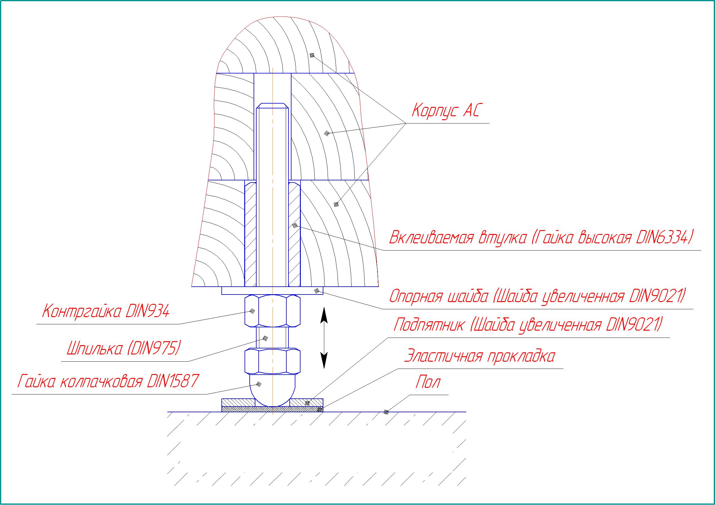

    - Вот такие, очень надёжные и простые в изготовлении опоры для АС (от М10 до М16) уже давно стали моим "стандартом".
    - Втулка (высокая гайка) вклеивается на эпоксидке, на ней же приклеивается опорная шайба (перед приклейкой метизы обезжирить, можно спиртом). Колпачковая гайка "до отказа" навинчиватся на конец шпильки также на эпоксидном клее (либо на "Локтайте").
