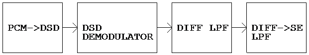

    И, в основном чтобы удовлетворить собственное любопытство, я тут собрал на макете "нечто". Топология ЦАПа простая - РСМ преобразуется в DSD, затем демодулятор и ФНЧ.
    Вначале я собрал примерно то что у Чуфолли, получил даже чуть хуже результат - 0.05%, и дальше начал делать по своему.
    Могу добавить - между теорией и практикой, большое расстояние, некоторые теоретические выкладки совершенно не подтвердились, поэтому схема что собрана сейчас, весьма сильно отличается от исходной.
    Обычно, я когда что-то делаю в аудио, то сначала измеряю, по результатам измерений - или перехожу к прослушиванию, или разбираю нафиг, если измерения мне не нравятся.
    Тут я немного в недоумении. С одной стороны - ужос-ужос, с другой - КНИ=~0.02%, что лучше чем РСМ5102, а она как-то звучит, многих устраивает. Да и то что на трансиках с лампадами собирают - я бы не сказал что сильно лучше на спектрах.
    Wired сказал - "надо слушать".
    К сожалению, у меня сделан только один канал, так что "ширину сцены" и тому подобное - я пока не услышу.
    Это я писал еще вчера. Сегодня - подключил к xVeloci, поскольку хороший осциллятор притулить было долго, взял клок с xV (он это позволяет, правда при этом - клок проходит через гальваническую развязку, что не есть хорошо), и послушал.
    Пока ничего не могу сказать - звук настолько другой, что я не пойму лучше или хуже, тем более на одном канале. Что заметно - при выкручивании РГ вправо, "шипит" сильнее (ATDAC-10B - шумов вообще не слышно!). При этом шумовая полка все-же на уровне -120дБ, да и на осциллографе я криминала не вижу.
    Вчерашние измерения в файле.
    ---------- Сообщение добавлено 11.04 ---------- Предыдущее сообщение было 10.59 ----------
    Перезалил ПДФку. а то там ничего не видно было.
    На сегодня, итоговые данные - порядка -130дБ шумовая полка и КНИ=0.002-0.003%.
    Попробую побороться еще, но результат уже хороший.

    Александр, может за этим-то все и гоняются.
    Подробности схемотехники и конструкции планируется раскрывать?
    Можно ожидать PCM->PWM->LPF?
    Пока не знаю, видно будет. Собственно, конструкции-то пока окончательной нет, все на полумакетных платах собрано (самодельные evaluation boards).
    Вряд ли.

    Лес наводок убрать и ничего так спектр выйдет, вполне смотрибельно. Сделать стерео, послушать, может и слухабельно будет.

    Александр, а PCM апсемплится где-как?
    Разумеется. Демодулятор работает с постоянной частотой, в пределах сетки 44/48.

    Хотелось спросить - готовый ЦФ или свой программный?
    Скажем так - "готовый с выкрутасами".

    Судя по спектрам я бы пошаманил в месте преобразования pcm 2 dsd. А именно с фильтром и шейпинном. А вообще полностью согласен с Алексом в плане измерения - ужос, но блин играет... Я когда темой psm2dsd начал интересоваться начал с того что на плиске за 15мин написал преобразователь i2s сначала в параллельный код потом элементарный модулятор. Нагружено все это было на простецкий lc . Попробовал завел. Посмотрел форму, cпектр. Было страшно... потом все это зацепил на ламповый усь. Минут через 20 я понял что я ЭТО слушаю. И оно мне нравится...
