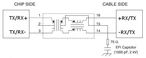

    Цитата Сообщение от gub18dmv Посмотреть сообщение
    Имеется в виду такая развязка коаксиального входа :
    Вложение 271300
    1 - сигнальнй вход на плате (+)
    2 - ничего не подключено
    3 - минусовой вход (земля) на плате
    14 - миносовой выход кабеля (оплетка)
    15 - отвод, который надо заземлить
    16 - плюс (центр. жила) кабеля
    Так и не понял 15- отвод на какую землю. На плате "минусовой" или корпус ЦАПа?

    На корпус. Я заземлил в районе аудиовыхода. Туда-же заземлил плату цапа. Фона нет.
