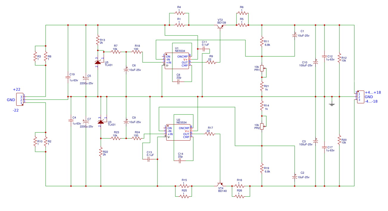

    Подскажите, можно ли использовать данную схему для питания ОУ? Нажмите на изображение для увеличения.
Название:	БП DAC ОУ.png

    Я бы не стал рассматривать стаб на основе 7805. Хотя может гуру другого мнения...
    У всех "с коробки" играет неплохо плата из шапки. А я как-то не очень заметил. ОУ сразу LME49720 воткнул, со стоковым даже не включал. Ну и кондеры silmic ll на ОУ и аналог. Ну были у меня. Вроде и норм, но верха немного с искажениями. И их чуть многовато. В остальном в принципе неплохо. Думаю, проблему на высоких решит проработка питаний...
    я бы увеличил С6, С9
    На сколько увеличить С6 и С9? А в остальном схема нормальная? Или лучше использовать эту схему: Нажмите на изображение для увеличения.

    можно использовать ИОН, но цена получается не совсем гуманная (в рамках данной платы). схема как я понимаю позаимствована от Lynx D78.
    я бы увеличил раз в 10, до 100 мкФ.
    Можно резистор увеличить, он там сейчас 10кОм, с 10мкФ частота среза 1.6Гц.
    На 50гц подавление будет 33дБ, на 100гц -39, но пульсации на этих частотах и 431-я прилично подавит, т.е общее подавление будет достаточное, а на ВЧ и RC даст 100дБ на 100кц.
    Спасибо за быстрый ответ, буду пробовать. Надеюсь звук на вч станет почище.
