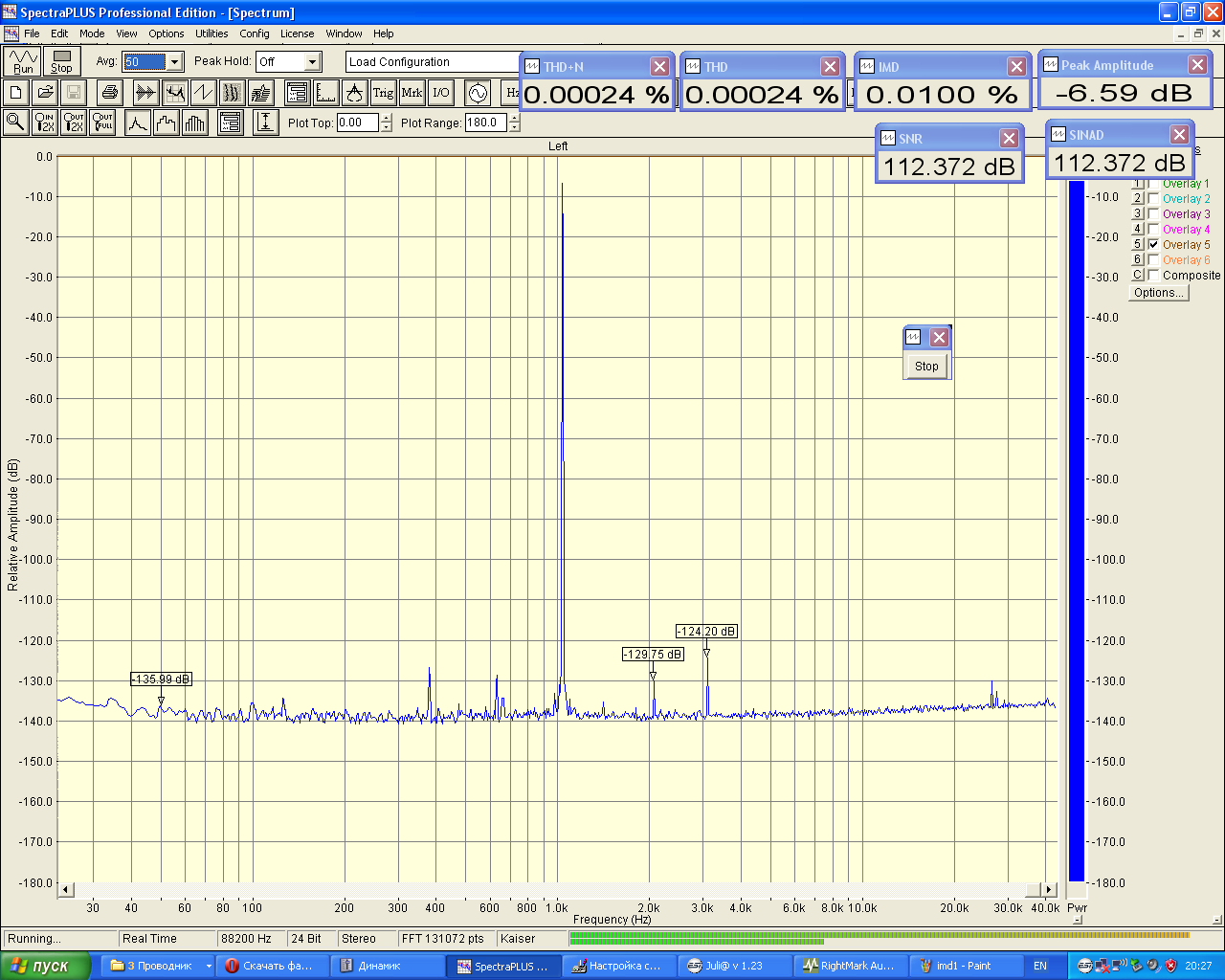

    Может, я как-то не так спросил... Если в общем, то какой тип стабилизатора для аналоговых питаний показывает себя лучше - шунт (электронный конденсатор Назара) или ион-фш-оу?
    вчера только замеры делал, АЦП Juli@
    обычные LM317/337 питание ОУ и AMS1117-5V0 питание VDD ЦАПа

    Он, видимо, имел ввиду "на слух" лучше
    аа, тогда понятно

    Да-да, именно так. Извините за неточности.
    А визуально неплохо для LM317/337 и AMS1117...

    У Андронникова в D68 тоже 317/337, спектры чистые.
    ---------- Сообщение добавлено 17:20 ---------- Предыдущее сообщение было 17:14 ----------
    глянул схему D47V3, те же 317/337, спектры еще чище, да и отзывы говорят об отличном звучании
