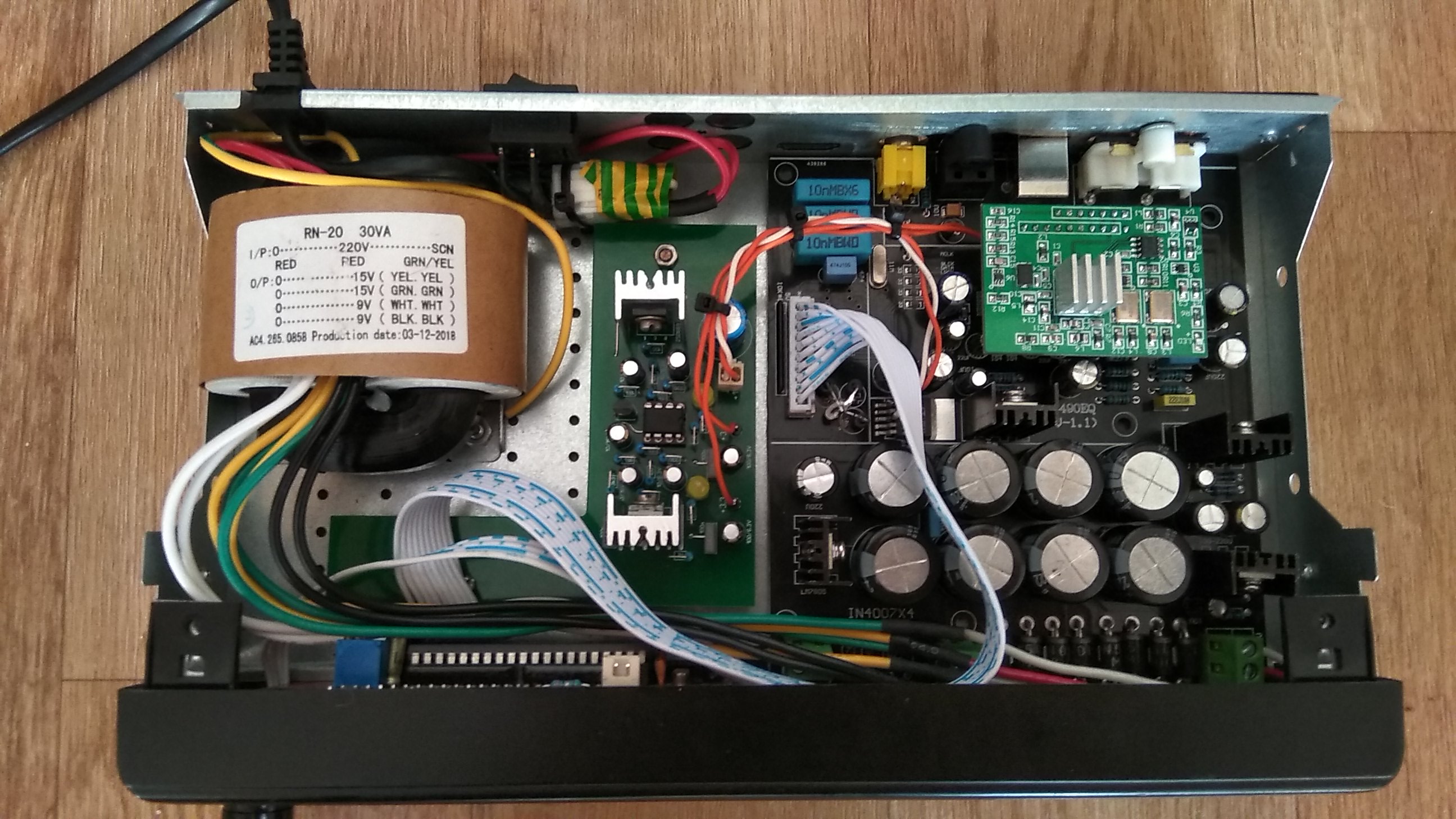

    Пришёл ЦАП от Lusya. Брал с платой XMOS. Конденсаторы в обвязке ЦАП (все 8 шт.) - по 22 мкФ, в том числе и на VREF. В выхлопе - AD827, б.у., паяная. Питание буду развязывать + ёмкости по 220 в VREF-ы. Перебрал из имеющихся OP275, OPA2604, AD826 и штатной AD827 - больше всех понравилась OPA2604. Входы тоже не запоминает, память под контроллером не впаяна. Знать бы ещё, что там должно быть, может прошивка поддерживает её, просто не воткнули.

    Как бы не так - послушал её пару недель, привык. Заменил на AD826. Верха перестали так явно "песочить". НЧ вроде стало немного больше, хотя их и не было в недостатке (у меня напольники по 72 дм3). Серединка вроде стала немного яснее, но не сильно. Но вот после перепайки на место VREF-ов вместо 22 мкФ (а должны были бы быть штатно 220 мкФ) 470 мкФ был сильно поражён разницей - вроде как сняли пелену с акустики. Появилось много мелких и отчётливых звуков (выросла детальность), стало всё прозрачно и ясно что-ли. Пока готовлю отдельное питание для аналога, AVDD, чтобы отделить его от цифры. Но и сделанные небольшие доработки очень добавили в качестве восприятия.

    Добавил 2 стабилизатора по 3.3V, от них запитал аналог (AVDD, pin 44) и цифру (DVDD, pin 48) AK4490. Стало ещё лучше. Только бы прознать, какая м/с EEPROM должна стоять под контроллером. На этом, думаю, закончить - достаточно возни.
    С аналогом понятно, а чем штатный стаб на DVDD, pin 48 не устроил?
    Теперь штатная LT1963, которая ранее питала AVDD и DVDD AK4490 и всю AK4118, питает только AK4118. А AVDD и DVDD получили отдельные питания.
