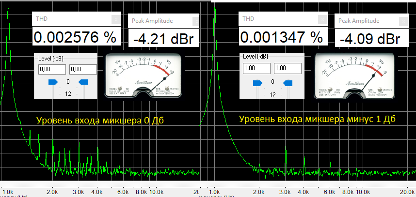

    П.С. Кстати, вот как влияет уровень входного сигнала на входе микшера виндовс 10. При входном сигнале 0 Дб микшер чувствует себя не очень хорошо, однако, если снизить уровень входа всего на 1Дб, ситуация нормализуется. Поэтому, при прослушивании "громких" записей приходится немного убирать уровень громкости в плеере, читай, на входе микшера.
    Ну во 1-х, с АСИО никакие "микшеры" ни на что не влияют. Во 2- - я тебя разочарую, но КНИ и при -1дБ у тебя в 10 раз больше того, на что способна 4490

    Alex, Безусловно, речь шла о выводе именно через микшер, АСИО лишен этой проблемки изначально, поскольку вывод идет напрямую, минуя микшер) Надо будет тоже попробовать АСИО через Winyl или Аплеер.
    Ни в 10, а в 15) Я и не стремлюсь к такому, глупо сравнивать сильно бюджетный уровень и нормальную реализацию с другим ценником. Явные просчеты реализации (как минимум всего питания) этой платки видны не вооруженным глазом. Хотя, отдать должное, КНИ в 3 раза ниже, чем предыдущая ХМОС+4490, что даже при таких позорных циферках, радует) Да и помощь форумчан и ваша позволили вывести звук этой платки на совершенно иной уровень по отношению к стоку, и тем (не совсем здоровым) звукам, которые она издвала изначально. Отдельное спасибо за "идею" с изолятором)
    Кроме того, на своем АЦП (больше название) с торчащей третьей гармоникой на 10 - 12 Дб и шумовой полкой 120 - 125 Дб я хрен что увижу, а моих финансов хватит только на почтовые расходы вашего АЦП, но не на само устройство ))) Надеюсь, это пока)

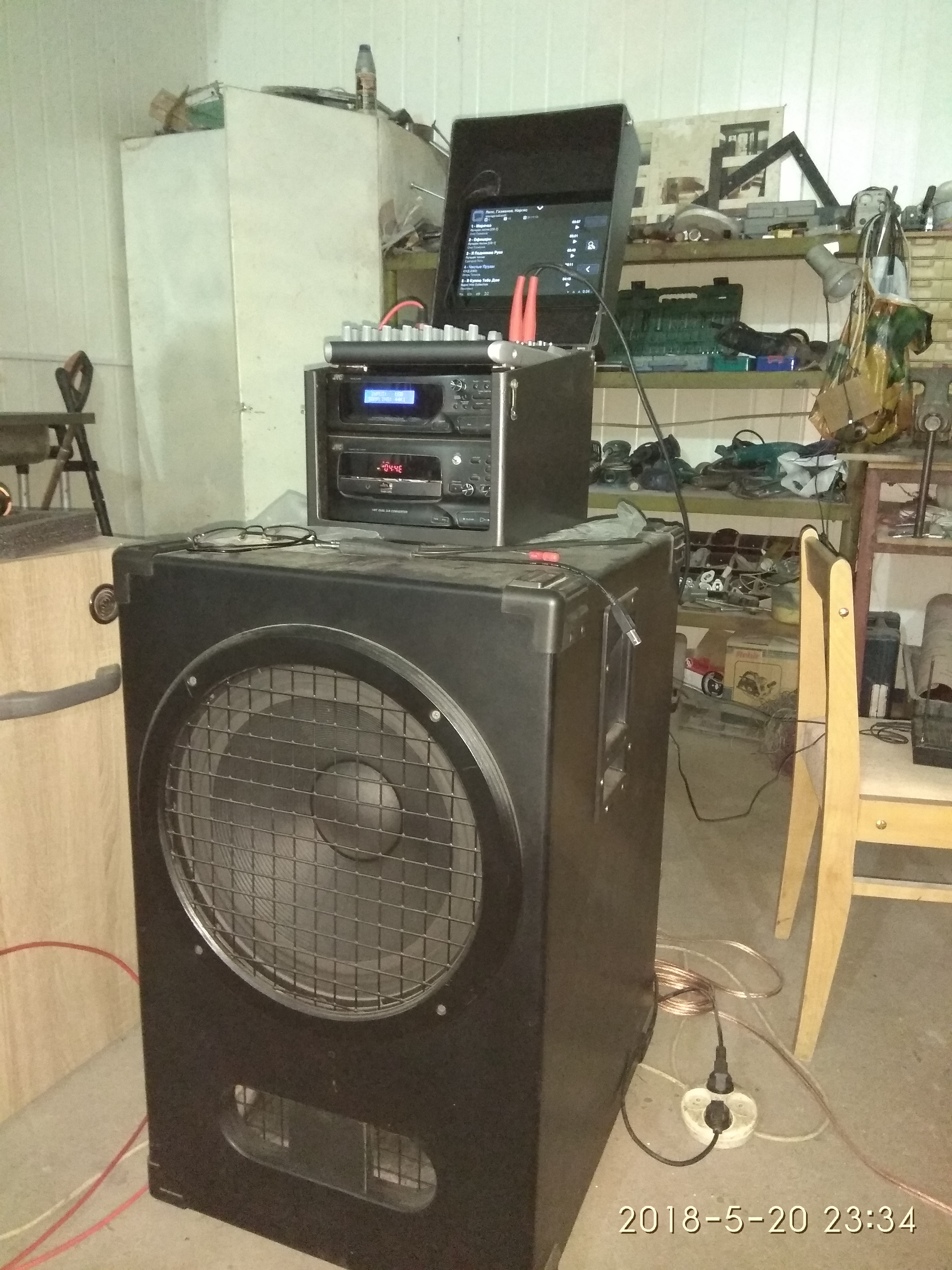

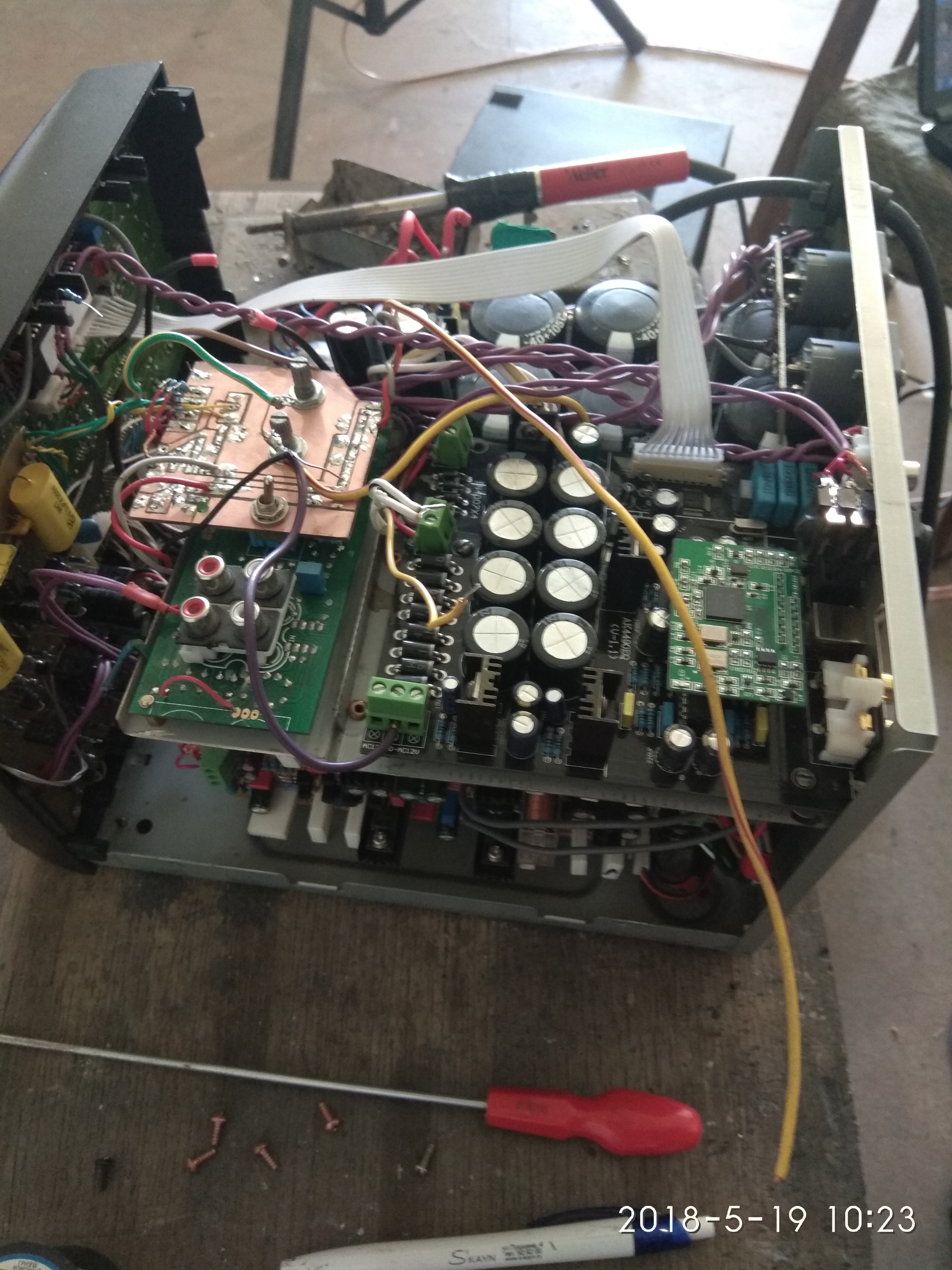

    Новичок Аватар для ОлегА
    13.05.2018
    Калининград
    3
    По умолчанию Re: AK4490 + AK4118
    Как обещал фото после сборки.
    Последний раз редактировалось ОлегА; 21.05.2018 в 02:14.
