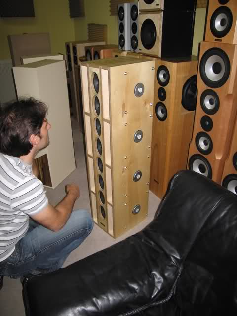

    По умолчанию Re: Акустическая система для воспроизведения голосового пения
    Вложение 263837 Это небольшая АС с 6 литрами вытесняемого объёма.
    я правильно понимаю, что эта "небольшая АС" совсем не онкен-массив и в животе у нее еще некоторое количество динамиков покрупнее?
    ---------- Сообщение добавлено 05.34 ---------- Предыдущее сообщение было 05.32 ----------
    о ! точно!!! как я и думал - там в животике звери покрупнее
    ---------- Сообщение добавлено 05.43 ---------- Предыдущее сообщение было 05.34 ----------
    я тут вот о чем подумал - если это холл у люди вокруг (условно с 3х сторон от исполнителей), то как бороться с не очень широкой направленностью ЛМ и кабинетов?
    ставить несколько колонок полукругом? или делать колонку с динамиками на 3х стенках?
    У классической "палки" горизонтальная ДН широкая, люди давно их используют для озвучивания банкетов, концертов и т.п. От звука все кипятком писают, ссылаются на мега детальность, разборчивасть и естественность звучания СЧ. Палки нужно делать на 3" динамиках, если брать крупнее - будут теряться высокие, и сужаться гориз. ДН. http://forum.plus-msk.ru/showthread.php?t=135602
    ---------- Сообщение добавлено 09.14 ---------- Предыдущее сообщение было 09.13 ----------
    в соседней теме обсуждали рефлекторы и забраковали ввиду маленькой дальнобойности
    но в данном случае дальнобойность ни к чему - может тогда ШП с рефлектором?
    микрофоны будут заводится.
    кстати - АСАлаб говорит, что у них есть специальный динамик для воспроизведения вокала Ш2001.1
    и что он отлично подойдет для решения данной задачи... кто-нибудь может прокомментировать?
    2,5"...3" пару десятков, плотно в один ряд, и направленность будет широкая. Лучше файталы, в крайнем случае, визатон.
    Второе понято неверно, хотя как это можно не понять? Асаллаб всего лишь написал, что кто-то использует массив из них для озвучки. Все, и никаких "специальный". Там массив скорее всего потому, что они одноОмные.
