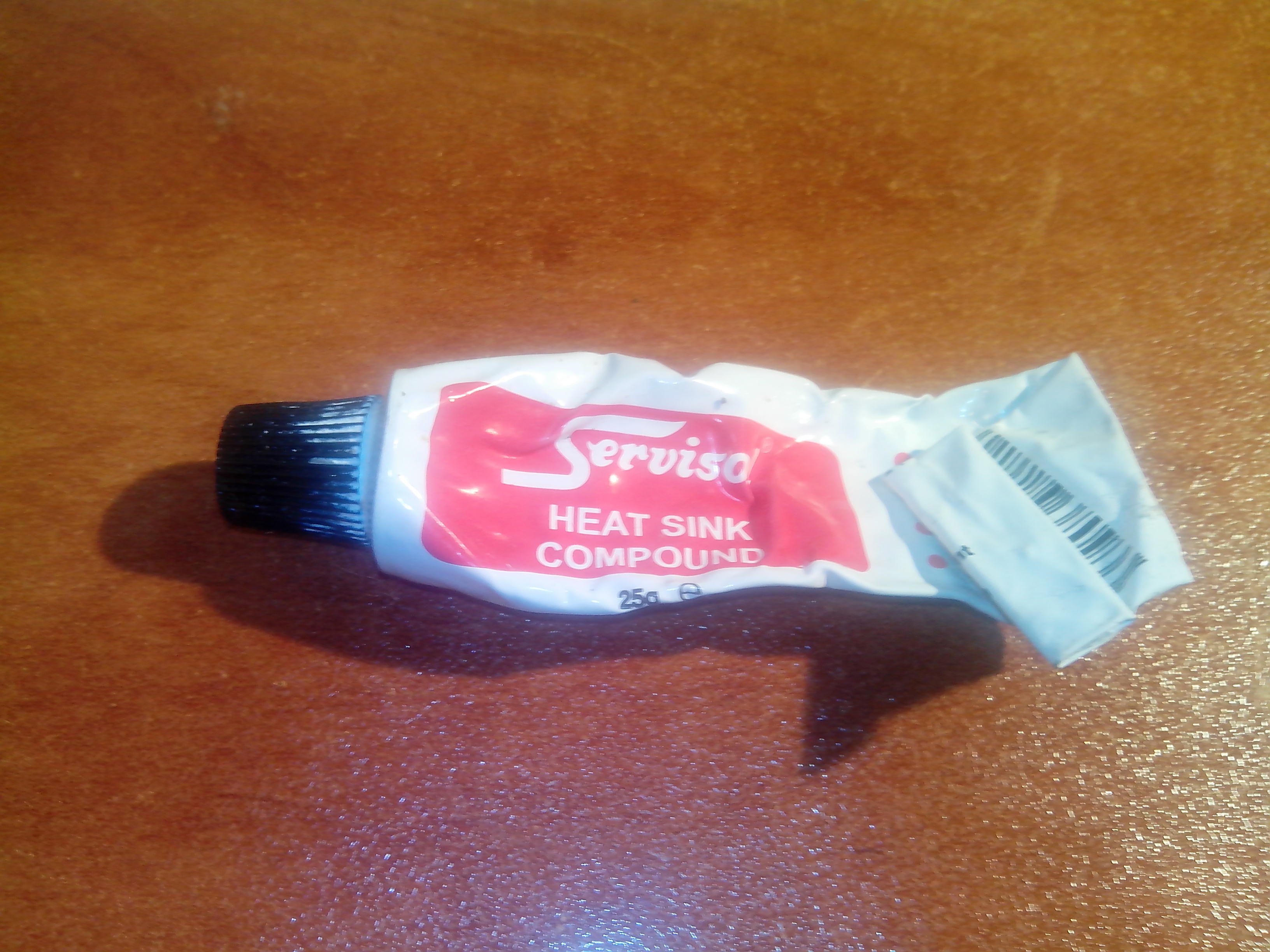

    17.05.2008
    Haifa
    1,088
    По умолчанию Re: Невысыхающая термопаста.
    Цитата Сообщение от Sergin Посмотреть сообщение
    сфоткаю
    Вот этому тюбику примерно 10-12 лет. Но не Китай.
