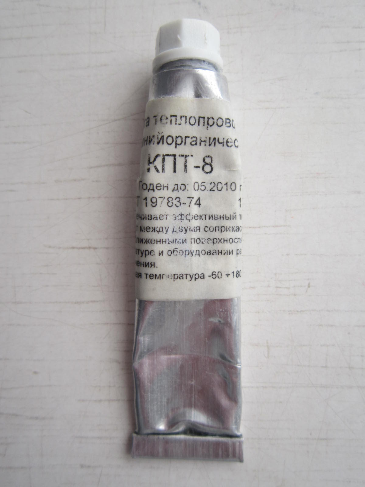

    Покупал года 3...4 назад. Нажмите на изображение для увеличения.

    Там указана дата :"годен до ... 2010", что навевает сомнения.
    До использования? А если она в экплуатации - надо заменять?
    А если купил 3-4 года назад - то это неликвид?
    Latvian, та паста , что я опубликовал , снаружи тюбика такой же консинстенции, как и в нём.

    Покупал на работу много (10 шт) и давно (лет эдак 8), все оставшиеся тюбики годные до сих пор - добросовестный производитель.

    Пока что пользуюсь и всё нормально.
