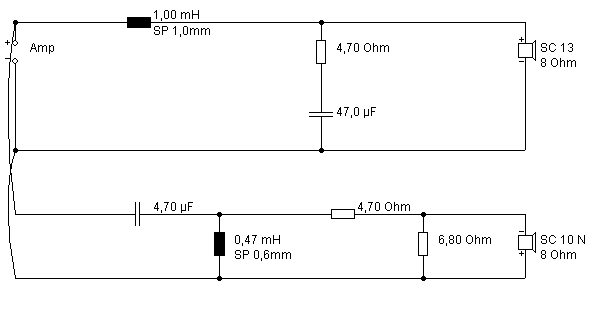

    Завсегдатай Аватар для TheLivingOne
    23.01.2006
    Новосибирск, Академгородок
    1,429
    По умолчанию Re: Фильтр в LspCAD 6
    Вот схема фильтра для этих динамиков, которую мне прислали из Визатона. Правда, признались, что в железе не собирали, "но по симулятору само то"
    https://forum.vegalab.ru/attachment....7&d=1171490706
    Тоже 2+1 порядок, но 2 порядок на ВЧ, что ИМХО гораздо разумнее, т.к. обеспечивает лучшее подавление резонанса ВЧ динамика.
    Номиналы деталей также гораздо гуманнее, кроме цобеля, но его наверняка можно уменьшить раза в 2 или даже 3 (погоняйте в симуляторе).
    PS Butterworth - это фамилия, и пишется она именно так, а не МаслаСтоящий.
