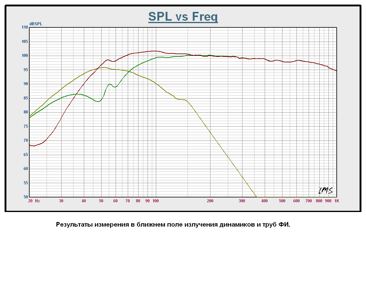

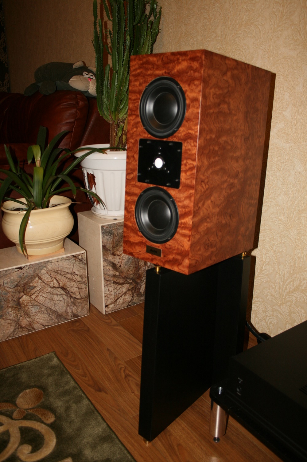

    Выкладываю на обозрение акустику МТМ-дизайна разработки С.Д.Батя.
    Корпуса изготовлены Darina (г. Шуя).
    Ниже приведу описание мониторов и техническую информацию, подготовленную автором :
    "Комплект динамиков можно посчитать довольно экзотическим, как говорится, сделали акустику из того, что было под рукой. С такой оценкой можно согласиться, если принять во внимание, что MW144 давно сняты с производства, а N26 сравнительно недавно появились на рынке.
    Если немного позаниматься анализом параметров динамиков, можно попытаться спрогнозировать как результаты, так и проблемы. Начнем с MW144. Формально динамик 8-ми омный с активным сопротивлением звуковой катушки 5.2 Ом. Это означает, что два MW144, соединенные параллельно могут создать провал импеданса меньше 3 ом. Следовательно, требования к токовому ресурсу усилителя должны быть адекватны. Если есть соответствующий усилитель, то от негативных прогнозов можно перейти к позитивным. Звуковая катушка MW144 диаметром 75 мм позволяет существенно уменьшить тепловую компрессию, что положительно сказывается на динамичном воспроизведении низких частот. Конструкция диффузора динамика, разделенная на две почти одинаковые части из-за большого диаметра звуковой катушки , обеспечивает поршневой режим примерно до 2000 Гц.
    ВЧ динамик N26 имеет одно важное свойство для двух полосной акустики – линейный участок хода звуковой катушки плюс – минус 1мм. Величина свободного хода 1 мм встречается у ВЧ динамиков не часто, особенно совместно с воспроизводимым частотным диапазоном выше 20 000 Гц. К этому стоит добавить дифференциальную магнитную систему, снижающую искажения на повышенных уровнях громкости. Негативные аспекты прогноза связаны дифракционными эффектами. На узкой панели монитора ВЧ динамик N26 не удается разместить так, что бы эффективно ослабить неравномерность АЧХ , связанную с дифракцией . На любимый вопрос завсегдатаев сайтов «А споются ли динамики?» на этапе прогноза ответить сложно. Нужно сделать и послушать.
    Пора сообщить некоторые количественные данные, которые могут быть полезны читателям. Предварительные расчеты показали, что для двух динамиков MW144, работающих с фазоинвертором, требуется объем 18-19 литров и частота настройки ФИ 52 Гц. В симулятор вводились следующие параметры: Fs=53,5 Hz, Qts=0,41, Vas=9.6 L. Эти параметры немного отличаются от указанных в справочных данных фирмы, но от специалистов фирмы MOREL мы имели более точную информацию по партии MW144, изготовленной в июле 2006 года.
    Две трубы Visaton BR19.24 L=190 mm оказались подходящим вариантом, обеспечивающим нужную настройку. Результаты измерения излучения динамиков и труб в ближнем поле явилось средством проверки правильности настройки ФИ. На этом рисунке можно увидеть выбросы на частоте 55 Гц, связанные с резонансом комнаты. Максимум излучения трубы лежит вблизи частоты 53 Гц, что позволяет считать настройку трубы удовлетворительной. Автор надеется, что подобные картинки известны читателям, пользующими симуляторами. Результаты измерения АЧХ в ближнем поле позволяют оценить нижнюю границу частот, воспроизводимых АС, не хуже 50 Гц. Прослушивание АС показало, что такая оценка не является чрезмерно оптимистической.

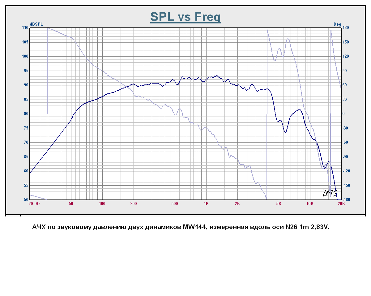

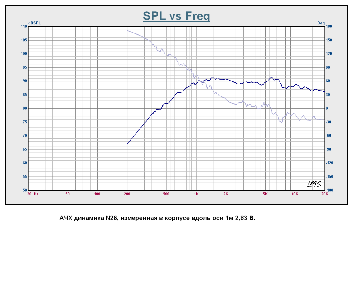

    Рассматривая АЧХ по звуковому давлению динамиков, установленных в корпус, которые измерены вдоль оси N26 на расстоянии 1м при напряжении 2.83В, мы можем сделать некоторые выводы, полезные для дальнейших действий.
    По динамику N26:
    - Подъем в полосе частот от 5000 Гц до 7000 Гц с максимумом на 6000 Гц ожидаемый результат, связанный с дифракцией на относительно узкой передней панели. Мы не будем предпринимать усилий по устранению этого подъема за счет усложнения фильтров.
    - Спадающий характер АЧХ попробуем немного подкорректировать, если это не приведет к заметному усложнению фильтра.
    По динамикам MV144:
    -АЧХ двух динамиков не имеют значительных выбросов, можно обойтись простым фильтром.
    На первом этапе можно выбрать частоту раздела 2500 Гц, с максимально простыми фильтрами.
    Опыт использования ВЧ динамика N26 в других проектах показал необходимость компенсировать резонансный горб на импедансе при использовании частоты раздела ниже 2500 гц.
    Схема кроссовера получилась довольно простая. Для ВЧ динамика используется фильтр второго порядка, цепочка 2,2 Ом и 2,2 мкФ немного выравнивает наклон АЧХ.

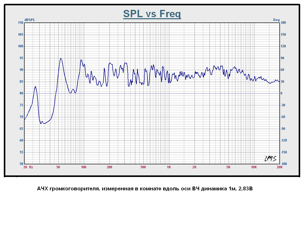

    АЧХ, измеренная в комнате вдоль оси ВЧ динамика на расстоянии 1м при напряжении 2.83 В дает представление о тональном балансе громкоговорителя в конкретной комнате, поскольку микрофон фиксирует прямое излучение и отраженные сигналы. Таковы особенности измерения АЧХ с помощью LMS. При прослушивании АС с расстояния 2,5 – 3м, что обычно имеет место в жилой комнате без специальной обработки, уровень отраженных сигналов превышает уровень прямого излучения. Трактовать результаты измерений в такой ситуации затруднительно. По этой причине мы проводим измерения на расстоянии 1м и говорим об оценках, а не о метрологически корректных измерения.

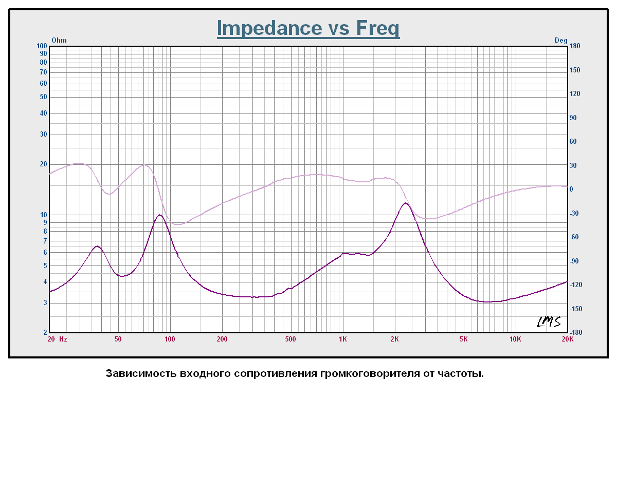

    Зависимость от частоты входного сопротивления громкоговорителя подтверждает ранее высказанные соображения о повышенных требованиях к усилителю. Реально входное сопротивление ниже примерно на 0,8 Ом за счет сопротивления измерительного кабеля LMS.

    Описание похоже на абзац новой книги) Уж не готовится ли 5 издание?

    Симпатичные АС! Поздравляю авторов с новой конструкцией!
    Как они вам по звуку относительно ранее разработанных АС? Особо интересен ВЧ-динамик- редкая птица в наших краях.

    Цитата Сообщение от Alexsanderoff Посмотреть сообщение
    На замере в ближнем поле не видно органного резонанса ФИ, как удалось этого достичь?
    Этого удалось достичь путем удаления лишнего с картинки. Так получилось, что органный резонанс и множество других артефактов оказались выше по частоте. В процессоре LMS имеется для этого специальная опция.

    Импеданс для фазоинверторной системы не "по тиле-смолловскому феньшую" ну и ачх ниже 100гц странная..
    31.05.2012
    г.Ейск
    1,834
    По умолчанию Re: Новый МТМ монитор С.Д.Батя
    И в чем странность то ?
    С уважением,Алексей.
    Частый гость Аватар для andreys
    08.04.2010
    Харьков, Украина
    398
    Юморите? Ниже 100ГЦ в комнате? Онли безэховая камера покажет реальную картину на таких частотах.
    Пока судить сложно...Но для двухполосных мониторов, думаю, очень неплохо. Сцена, динамика, тональный баланс - все в наличии. Бас - для мониторов, да еще и в современной акустической обстановке наших квартир, вполне достаточен, даже при заглушенных трубах ФИ. Мне лично очень понравился N26.
    Конструкция интересная, но участок 2-8к меня сильно смущает. Мне кажется, это должно быть сильно слышно, невзирая на почерк ВЧ. Сергей Давыдович, вы все таки не хотите, в качестве эксперимента, попробовать выровнять его?
    Частый гость Аватар для batti
    21.11.2008
    г.Москва
    85
    410
    Я полагаю, что замечание вполне справедливое, но в ближайшее время у меня нет возможности экспериментировать с этой конструкцией, много других проблем.
