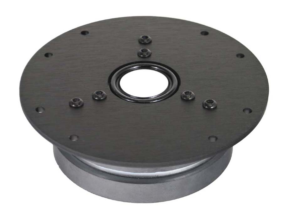

    прямоугольный фланец этой пищалки подсознательно подталкивает к таким мыслям
    Кстати в новой серии есть же пищалки, но уже с круглым фланцем (в индексе на это указывает буква R).
    Так что есть выбор: либо круглый диаметром 120мм, либо прямоугольник 108х130мм

    776
    По умолчанию Re: Новый МТМ монитор С.Д.Батя
    Странно, что никто еще не печатает бафлы и фланцы. Даже при небольшом принтере можно составные печатать.
    Поддерживаю, отличая идея (особенно если делает не пионэр, а разбирающийся в акустике). Если можно - буду первым в очереди на заказ. Пардон за оффтоп.
