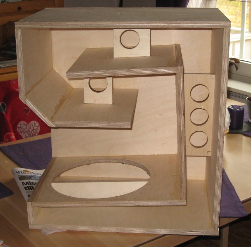

    Скажите чем плох tham?

    Как про саб, чем он и является - несимметричной и тяжелой нагрузкой диффузора. Далеко не каждый динамик в нем не рассыпется. Зачем оно дома, вообще непонятно.

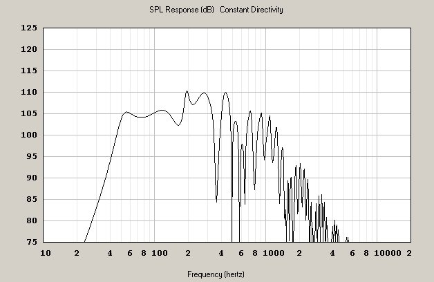

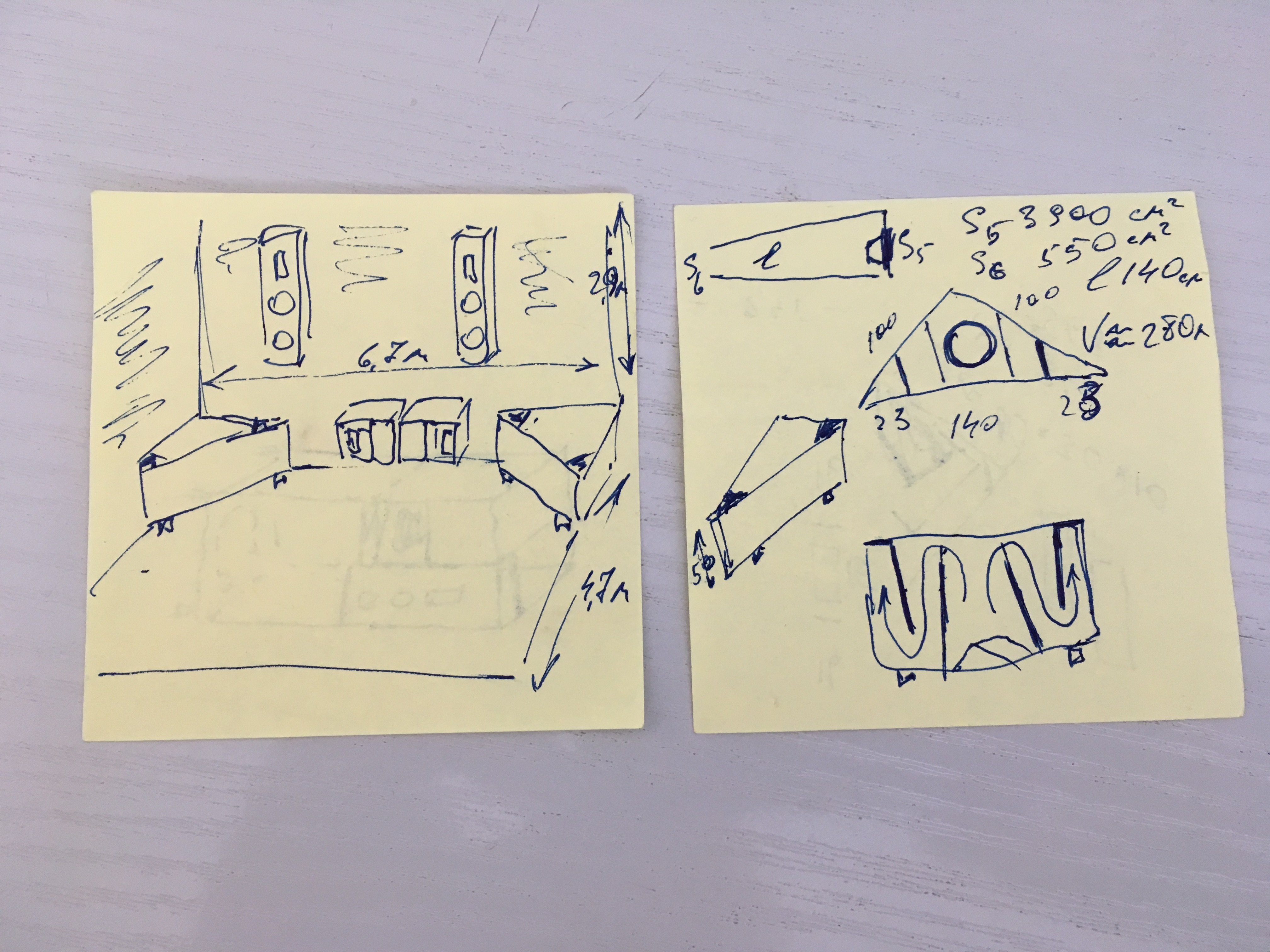

    Потому как купил по незнанию, а консультант в аудиомании может только по цене - наличию проконсультировать. Поковыряв хорнресп обнаружил что для полосы 60-300 в данном оформлении это самое оно. Сечас стоят в fane w-bin, даже намека на жизнь ниже 90гц нет, пробовал выпезать в одном из ящиков фи - реально не помогает, хотя если ввалить конечно все услышишь, те зная что в этой коробке фи можно додумать что то до 80гц на небольшой громкости. В результате одна неправильная покупка потянула за собой ШШШлейфф.
    ---------- Сообщение добавлено 18:35 ---------- Предыдущее сообщение было 18:34 ----------
ID:	320102план - концепция, что скажете

    Для четырех полос это во-первых не нужно, во-вторых вредно, в третьих тн так не может, что приведенный график и демонстрирует. Если фронтальник уже запилен и габариты устраивают, то пусть и будет. Fane, конечно, сильно далек от идеала, но все равно лучше фи или чв. Если Вы его измеряли один и не под стеной, 90- вполне справедливая цифра. Если их поставить по центру, как на картинке, они во-первых "увидят" друг друга на нч, во-вторых будут работать на четвертьпространство. И первое и второе существенно добавит низ. У такого оформления, кроме размеров, недостатков нет. А про ту хрень в углах сразу забудьте. Вот вам картинка с истерном. Так выглядит одиночный рупорный саб.

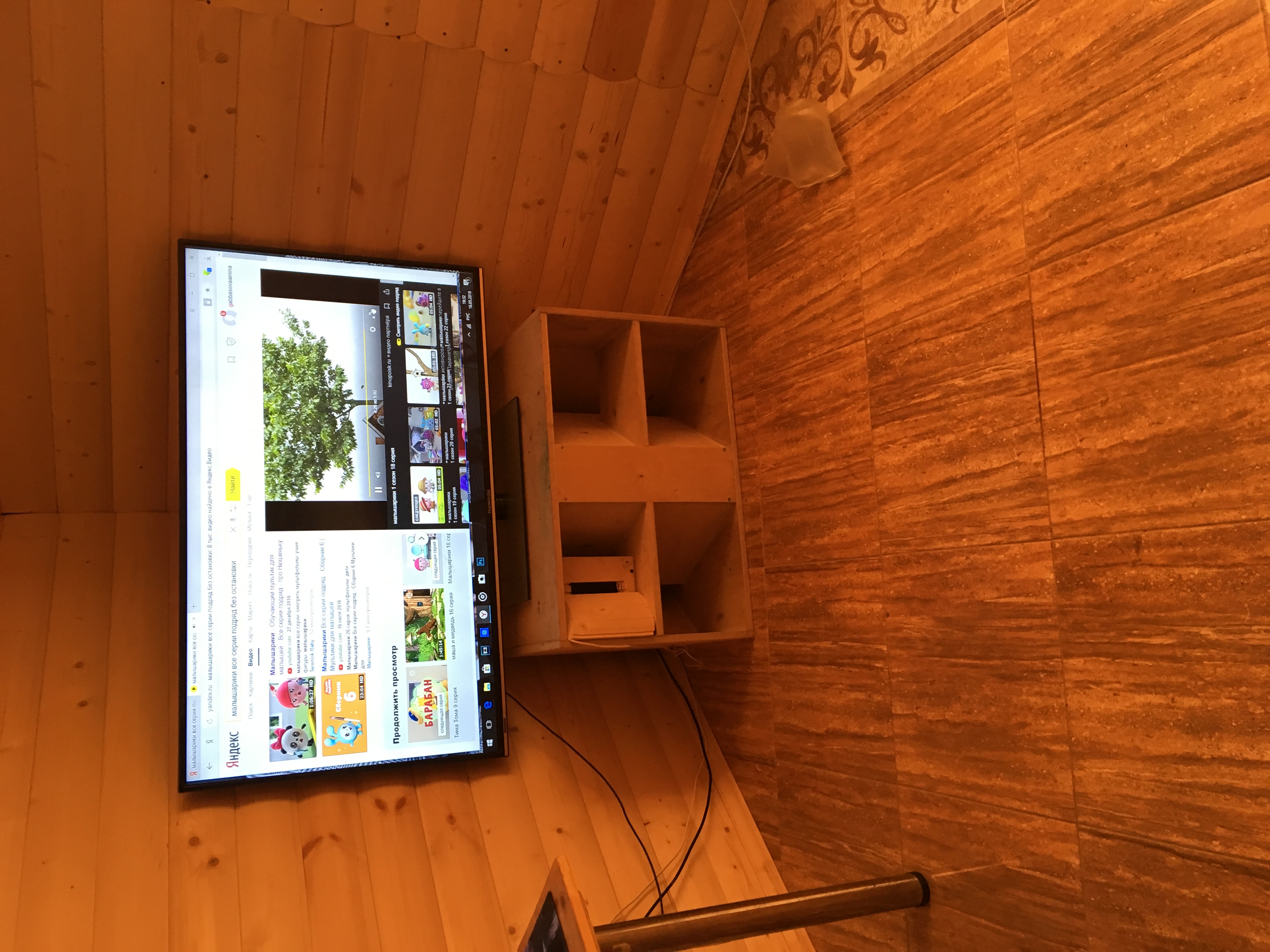

    Сейчас оно так, звучит оч интересно, но как то неправильно-низких нет, не поэт - сложно об’яснить словами чувствоНажмите на изображение для увеличения.

    Так это мид, чистый и правильный. Два вместе по центру будут играть примерно как этот один, но в углу. Там ниже примерно 80Гц обрыв.

    Хрень в углах - тумбочка под тв, по совместительству саб. Если не пилить обратный рупор или чв, то все одно туда же фи или зя - жалко место за телеком, да и кроме пустоты туда еще столько всякого пыли - мусора будет скапливаться,,, отсюда и форма треугольная

    А зачем экран в углу? Странно все это. Вешайте его по центру стены. Кроме того тпл у Вас, как я понял, без дудки. Стены в том месте нужно будет глушить, причем симметрично. И зачем вдоль длинной стены расставлять? Если есть возможность, лучше наоборот. Тогда и кино можно будет сделать.

    Есть такой Фактор - жена - хочу телек в УГЛУ, плюс маленький ребенок - отсюда сабовый динамик в пол и рупор такой чтоб не добраться ... с кино и всякими 7.1 уже наигрался, многоканал если только для sacd или dvd-audio, а так хочется полноценного стерео. Расстановка вдоль длинной стены не принципиальна, но один угол занят телеком-подставкой, соответственно второй саб( или нч звено) должно быть симметрично( мне так думается)

    С тпл колонка в комнате компромиссная в любом случае. Он и так большой, с дудкой вообще ужас. Не ищите приключений, делайте симметричную расстановку вдоль короткой стены. Если так боитесь детей, мидбасы уже не достать, восемнашку пихайте в бп, тоже никто не выковыряет. Одного хватит. Хорнресп рисует как симулятор. Слева похоже, справа не очень. Работа на объем помещения, нч не влазящие в комнату - это все не учитывается. Проблемы показывает, в реальности они будут выглядеть несколько иначе. Вобщем нужно понимать что почему. Пытаться ориентироваться чисто на картинку не стоит. За ачх Вам вообще рано переживать. Ведро хороших усилителей, многоканальный регулятор громкости, многоканальный вывод и цапы. Очень сложный и дорогой проект. Возможность изменения ачх появится сама собой. А с диаграммой направленности надо будет воевать и тут не нужно искать приключений, их и так хватит.
