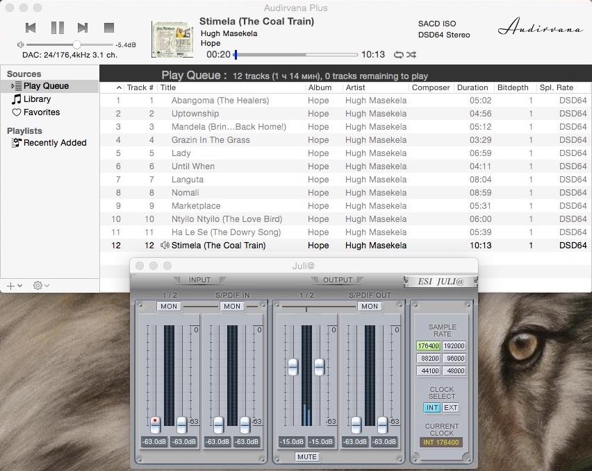

    По умолчанию Re: Колонки на 150ГДШ35-8
    Старшая 10-дюймовка еще толковее, не надо шкафы городить и совершенно реально сделать лабиринт без натяга понятно чего на что.
    Это та, которая 150гдш48-8 ?
    С вашими динамиками все получается на грани фола - чуть слабее движок, и все. Кстати, усиление какое будет?
    200 Вт транзисторный, вариации на тему Суховского.
    Источник:
