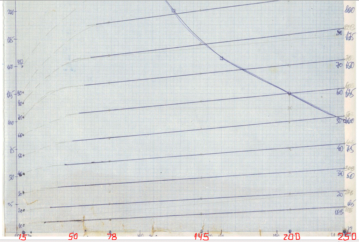

    Коллега, благодарю за "материал"-уточните значения напряжения на аноде 6П36С- не читаются на миллиметровке
    небесного цвета с ВАХ!

    По оси анодных напряжений точки 15 жирная, 20, 50 простые, 78 жирная, 100, 110 простые, 145 жирная, 150, 160 простые, 190 простая, но на 10 мм правее нужного положения, 200 жирная то же самое, последняя 250 жирная на месте. Масштаб 1В/мм, начало (пересечение с ординатой тока) 10 В. В замаранном протоколе это можно найти - я нашел. С трудом, правда. Обещания перевести в табличную форму пока не даю - очень много дел, поверьте, но если нужно для дела - выкрою время. Не сразу.
    При такой корректировке точки при 200 В вообще идеально ложатся на прямые усреднения.
    Спасибо, shinski, что обратили внимание, лампа стала еще линейнее. Т. е. её ВАХ.

    -кто поможет построить грамотную нагрузочную линию, для определения Ra!
    - на "хорошую" мощность, но без превышения режимов!
Название:	6П36С (по второй).GIF

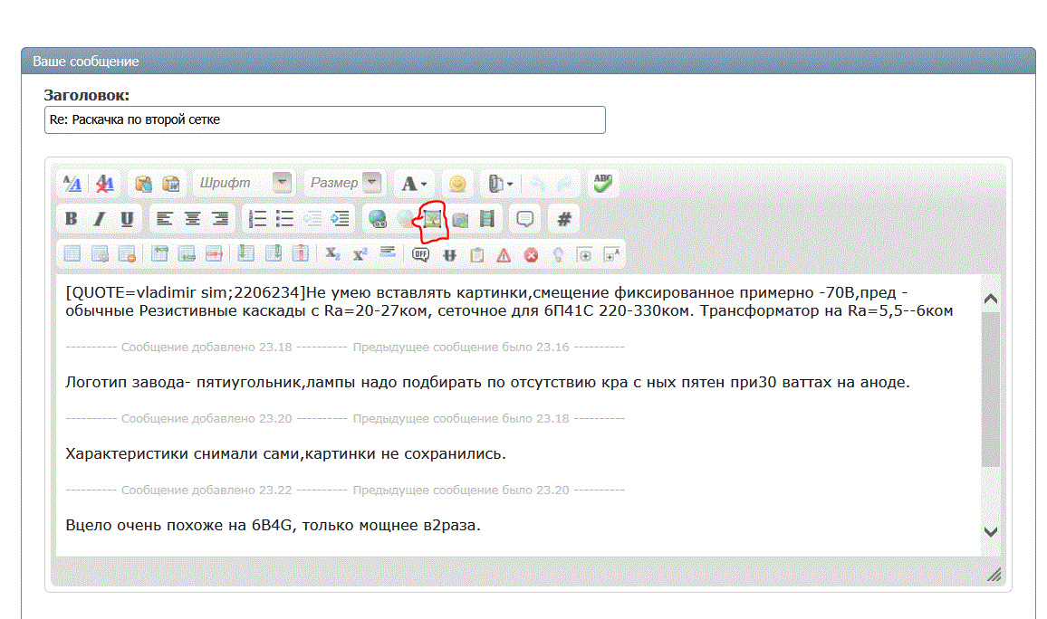

    Владимир, вот этот значок надо нажать-что-бы вставить файл с компьютера!

    Не нужно нажимать "этот значечек".
    Нужно нажать "Расширенный режим", далее - "Управление вложениями".
    Дальше: "Добавить файл" ->"Выбрать файл" -> таки его выбрать -> "Загрузить".
    В конце - "Вставить в текст".
    Там в общем, все понятно и куча подсказок.

    1. Нанесенная Вами точка 200 В на самом деле находится на отметке 190 В на 10 мм левее, я писал о своей ошибке в #42.
    2. На полном снимке построенной для случайно выбранной лампы ВАХ в самом верху приведены данные для РТ 210 В 110 мА:
    S=2,8 мА/В
    Ri=7,8 кОм
    u=22
    3. При таком внутреннем если использовать как триод, т. е. при Ra=(2-4)Ri, не получить большой мощности...
    4. В этом смысле - при работе по второй сетке - 6П45С с S=6,9 мА/В Ri=3 кОм u=21 выглядит более предпочтительно.
