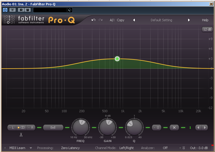

    Програмный эквалайзер не подходит по ряду причин - одна из них нужна автономность и независимость колонок от компа. Нужно железное встроенное решение. Иначе бы и не спрашивал.
    Насчёт ширины провала - щас на слух покрутил - вот при такой настройке EQ всё хорошо звучит, как нужно.
    800 гц, +3 дб, q=0.3
Название:	JB EQ 800.png
    Конечно чтобы что-то подобное реализовать - это на входе надо шаманить. Но так же хотелось бы иметь и вариант для кроссовера, для общего развития так сказать. Я когда биамп делал - помню средние только на Вуфере поднимал, и впринципе нормально было.

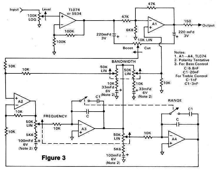

    16,967
    По умолчанию Re: Как подянить 800 гц на 3 дб с нужной добротностью? Нужна схема пассивного или активного фильтра.
    Вот схема, полноценного параметрического эквалайзера (одна полоса нарисована)
    (первая схема)
    ---------- Сообщение добавлено 18.21 ---------- Предыдущее сообщение было 18.16 ----------

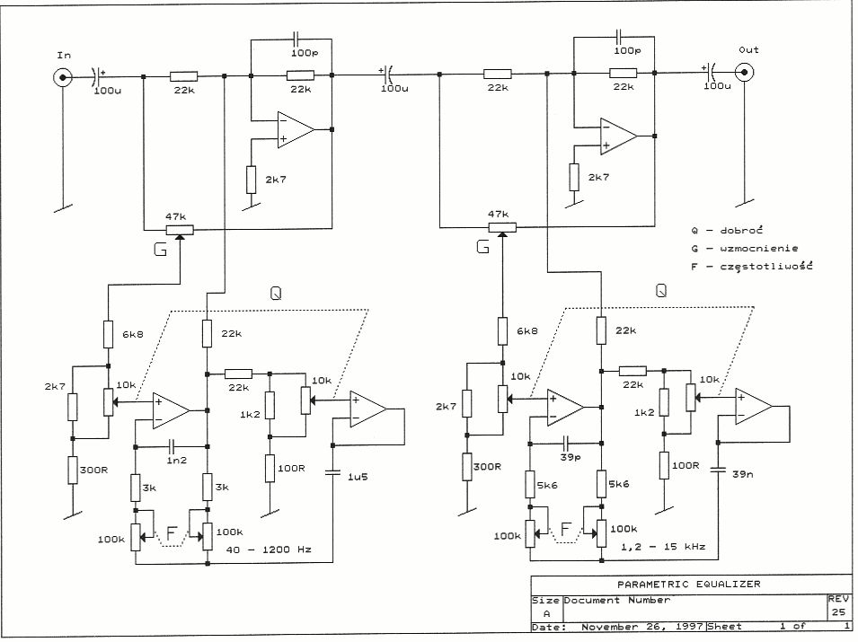

    Есть ещё вот такие схемы, но эти не пробовал.
Название:	Однополосный п&#10.GIF
ID:	263150   Нажмите на изображение для увеличения.
Название:	Parametric Equalizer spect-3.jpg
ID:	263151   Нажмите на изображение для увеличения.
Название:	Parametric Equalizer.jpg
