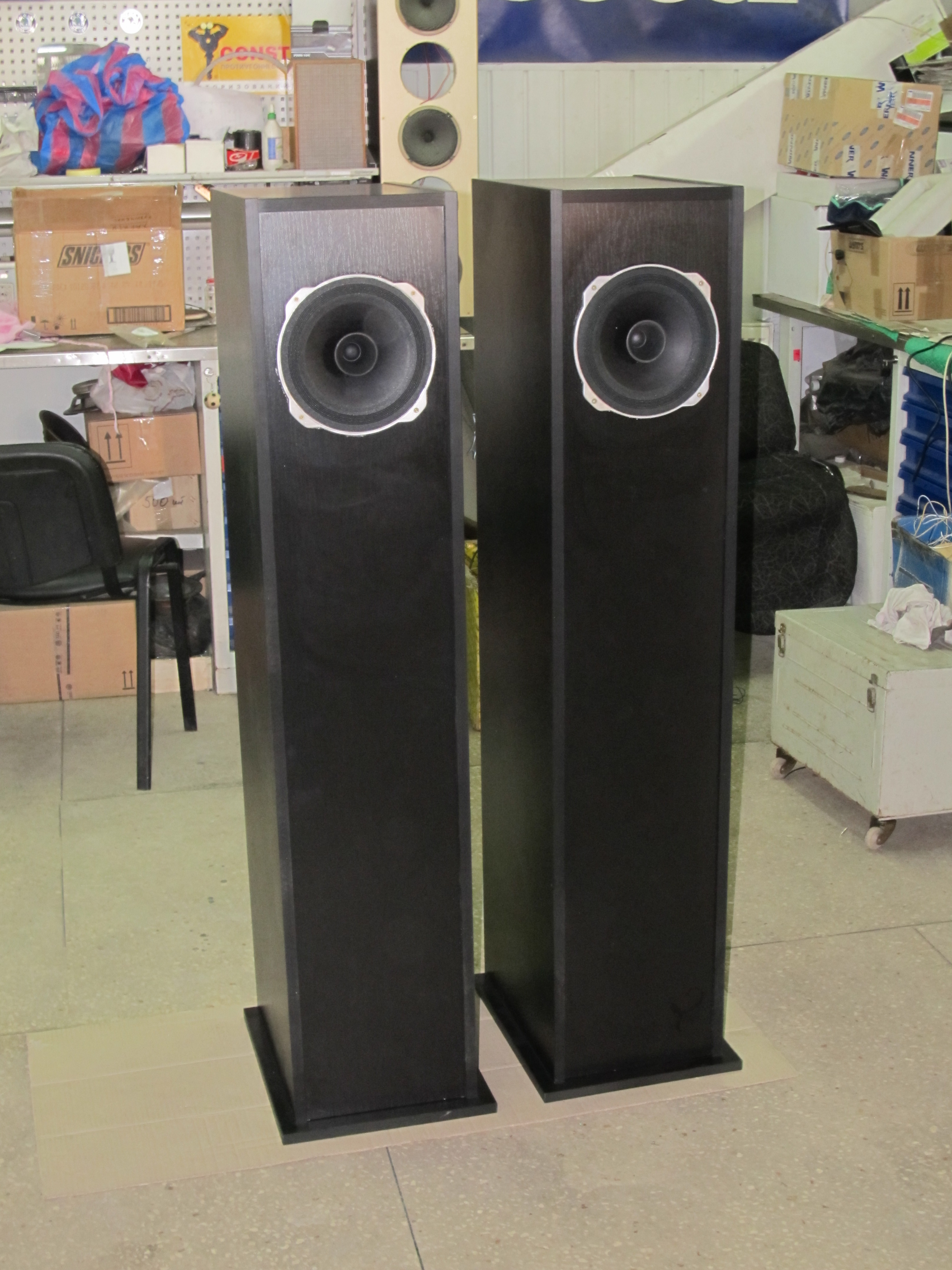

    Здравствуйте.
    Сделал АС.
    Сам придумал, сам сделал чертеж, сам собрал. В тот момент, я даже не подозревал насколько пагубно влияние так называемых "стояков", комнатных и корпусных. Слышал, знал что они есть.. но не знал, что они так сильно влияют...

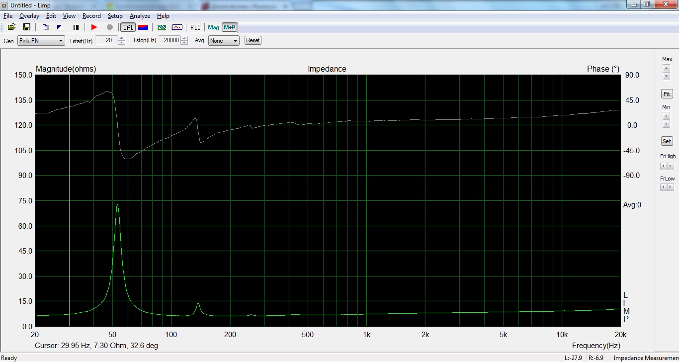

    импеданс АС
    Четко видно кроме резонансной частоты, есть пики, кратные внутренней высоте АС (120см, ~140гц, ~280гц). Это корпусные стояки по высоте, правильно?
    Может ли изза корпусного стояка, быть провал на определенной частоте?

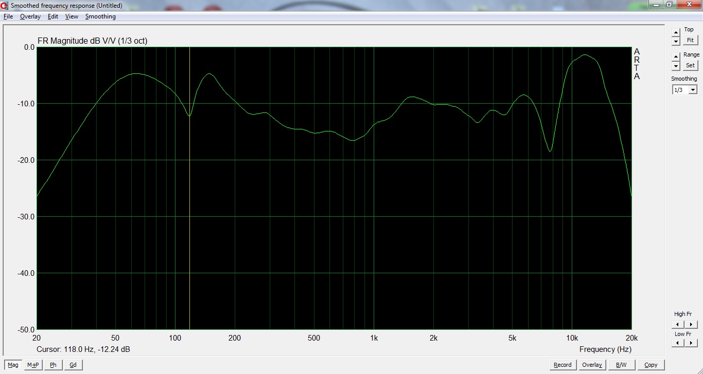

    потому что:

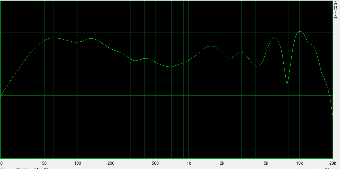

    АЧХ АС
Название:	с покрывалом.jpg
    от 70 до 130 есть провал, который в комнате превращается в ужас

    Как так? почему?
    видите, от 60 до 140 есть провал,и аж в -13дб
    Как можно такое слушать... кошмар !

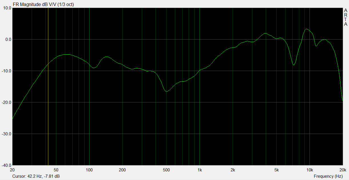

    Пробовал плотненько набивать корпус синтепоном, с импеданса стояк уходит вроде, но на звуке улучшений не происходит. НЧ не добавляется, а СЧ-ВЧ конкретно деградирует, тухнет.
ID:	262635 Нажмите на изображение для увеличения.

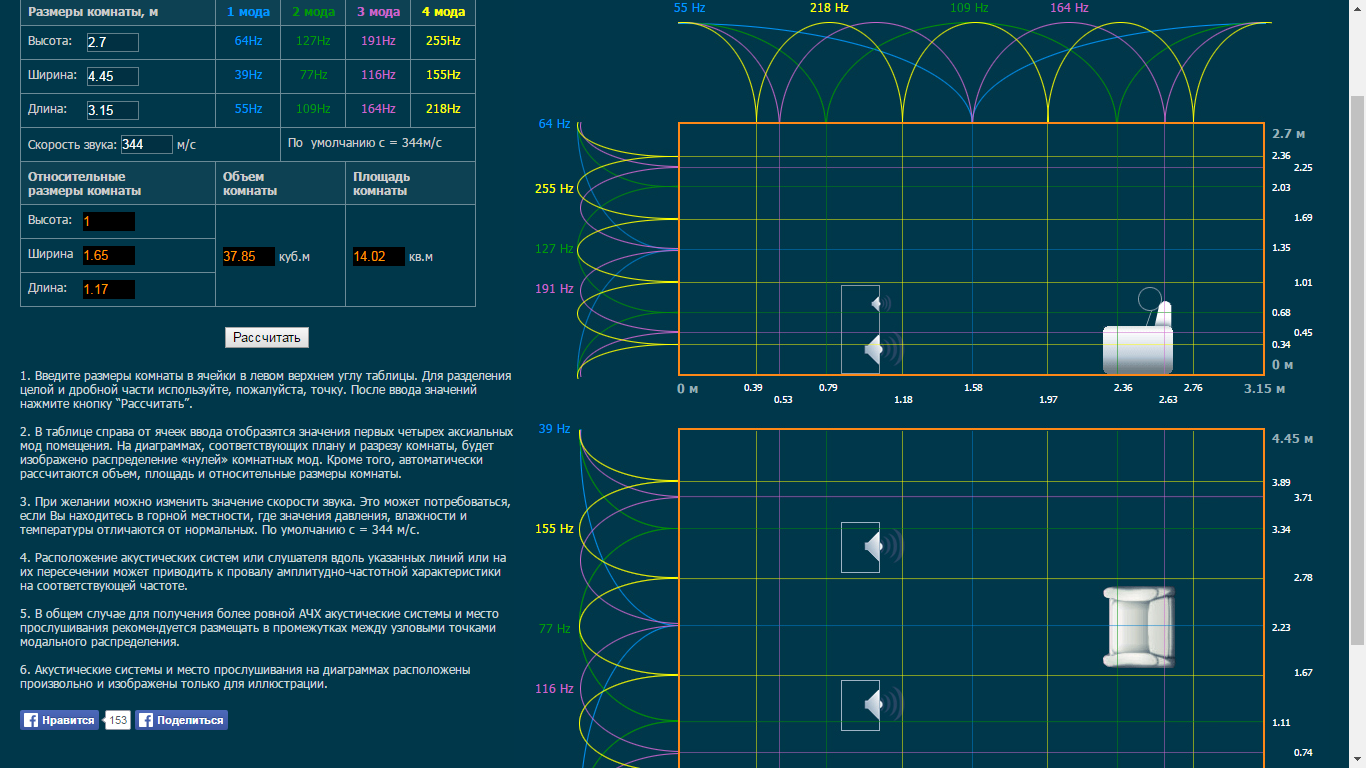

    на всяк случай, моя комната:

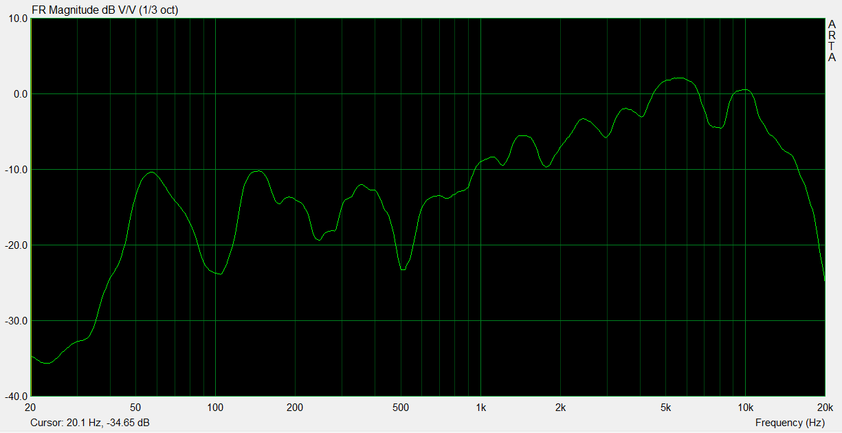

    - С динамика волна пошла вниз, отразилась от дна, и пришла к динамику, пройдя при этом 200см. И если частота этой волны окажется 80 Гц, то за 200см она перевернется ровно на 180 градусов, погасив при этом волну идущую за ней, с частотой 80 Гц.
    тоже самое, если учесть отражение от верхней стенки и обратно к динамику. Фаза повернется на 180 у частоты ~500 Гц. Гашение.
    кстати, эти 500 гц на графике очень даже видно.
    Возможно ли такое? или я бред наговорил?
    но как раз с 80 герцами у меня беда. На графиках не сильно видно, но на слух как раз с 80 происходит провал..
    Что скажите?
    предположу, что это резонанс между фронтальной и тыльной стенкой колонки. Между ними внутренний размер 340 мм?

    300мм + слой ватина.
    Ребята, а если предположить что мне мешает корпусный стояк, между дном и верхом. Что с ним делать? Как его убрать?
